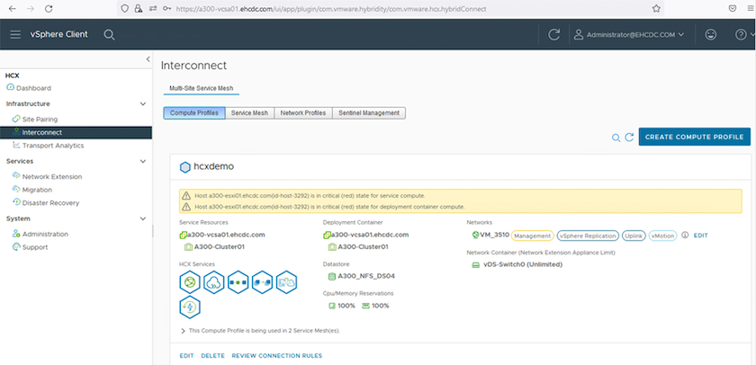

  1. En Infraestructura, seleccione Interconexión > Malla de servicios multisitio > Perfiles de cómputo > Crear perfil de cómputo.
    Nota Los perfiles de cómputo contienen los parámetros de implementación de red, almacenamiento y cómputo necesarios para implementar un dispositivo virtual de interconexión. También especifican qué parte del centro de datos de VMware será accesible para el servicio HCX.
    Para obtener instrucciones detalladas, consulte "Creación de un perfil de cómputo" .
    Figura que muestra el diálogo de entrada/salida o representa contenido escrito

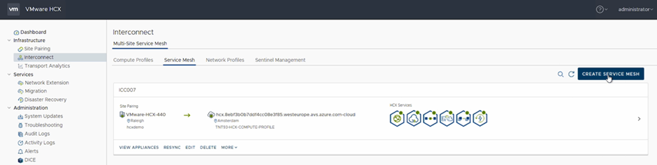

  4. Para crear una malla de servicio, seleccione la pestaña Malla de servicio dentro de la opción Interconexión y seleccione sitios locales y VMC SDDC.
    La malla de servicio establece un par de perfiles de red y cómputo locales y remotos.

  7. Cree un nombre para la malla de servicio y haga clic en Finalizar para comenzar el proceso de creación. La implementación debería tardar aproximadamente 30 minutos en completarse. Una vez configurada la malla de servicio, se ha creado la infraestructura virtual y la red necesarias para migrar las máquinas virtuales de carga de trabajo.

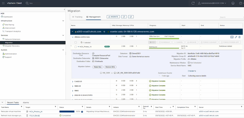

  4. Una vez completadas las comprobaciones de validación, haga clic en Ir para iniciar la migración.
    Nota La transferencia de vMotion captura la memoria activa de la VM, su estado de ejecución, su dirección IP y su dirección MAC. Para obtener más información sobre los requisitos y limitaciones de HCX vMotion, consulte "Comprensión de VMware HCX vMotion y la migración en frío" .
  5. Puede supervisar el progreso y la finalización de vMotion desde el panel de HCX > Migración.
