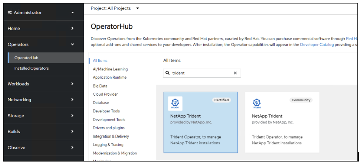

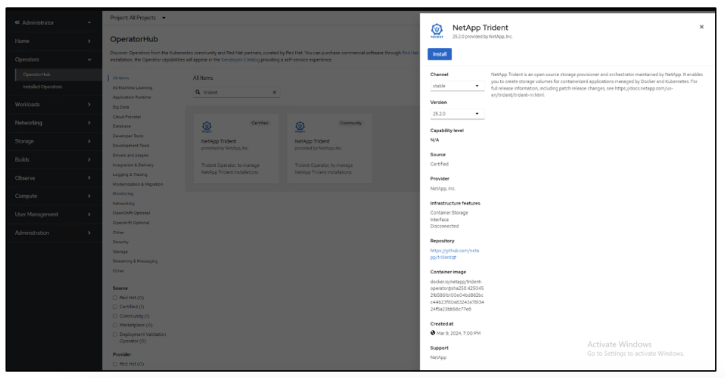

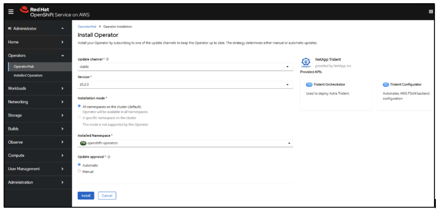

Método 2: utilizar el operador Trident certificado por Red Hat y personalizarlo Desde OperatorHub, busque el operador Trident certificado por Red Hat e instálelo.
Operador en el Centro de Operadores
Instalar operador 1
Instalar operador 2

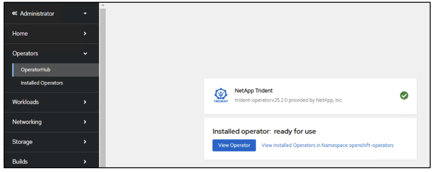

operador instalado

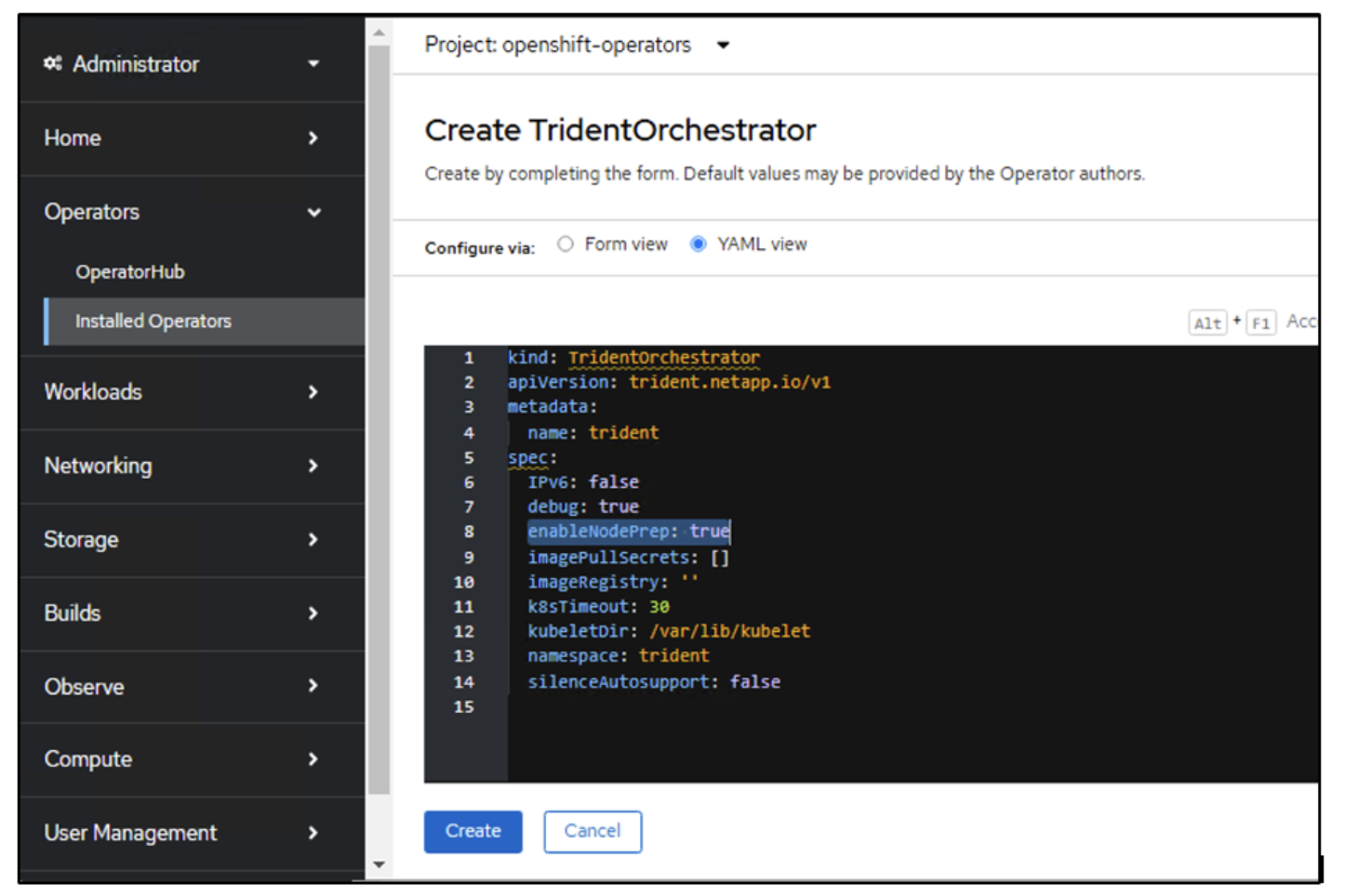

A continuación, cree la instancia de Trident Orchestrator. Utilice la vista YAML para establecer valores personalizados o habilitar la preparación del nodo iscsi durante la instalación.
orquestador crear
habilitar NodePrep
orquestador instalado

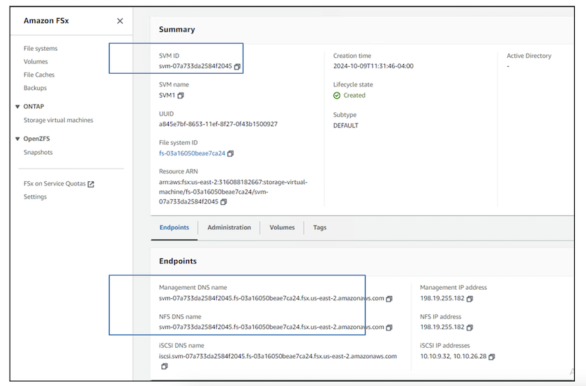

Nota Puede obtener el nombre DNS de administración, el nombre DNS de NFS y el nombre SVM desde la consola de Amazon FSx como se muestra en la siguiente captura de pantalla.
conseguir vidas

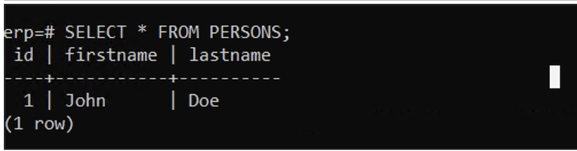

d. Crea una base de datos y una tabla. Cree un esquema para la tabla e inserte 2 filas de datos en la tabla.
tabla
fila1 de postgresql
filas2 de postgresql
