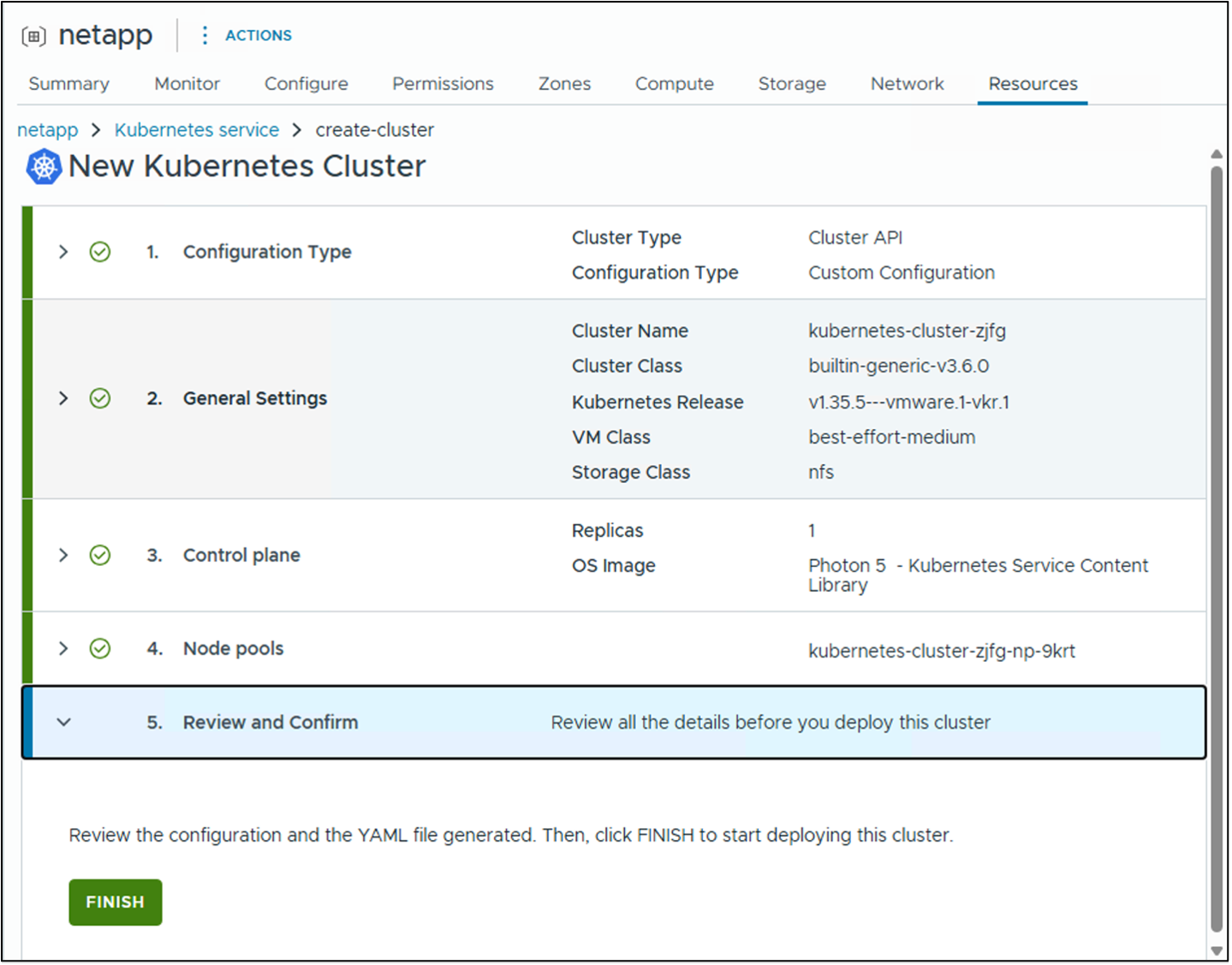

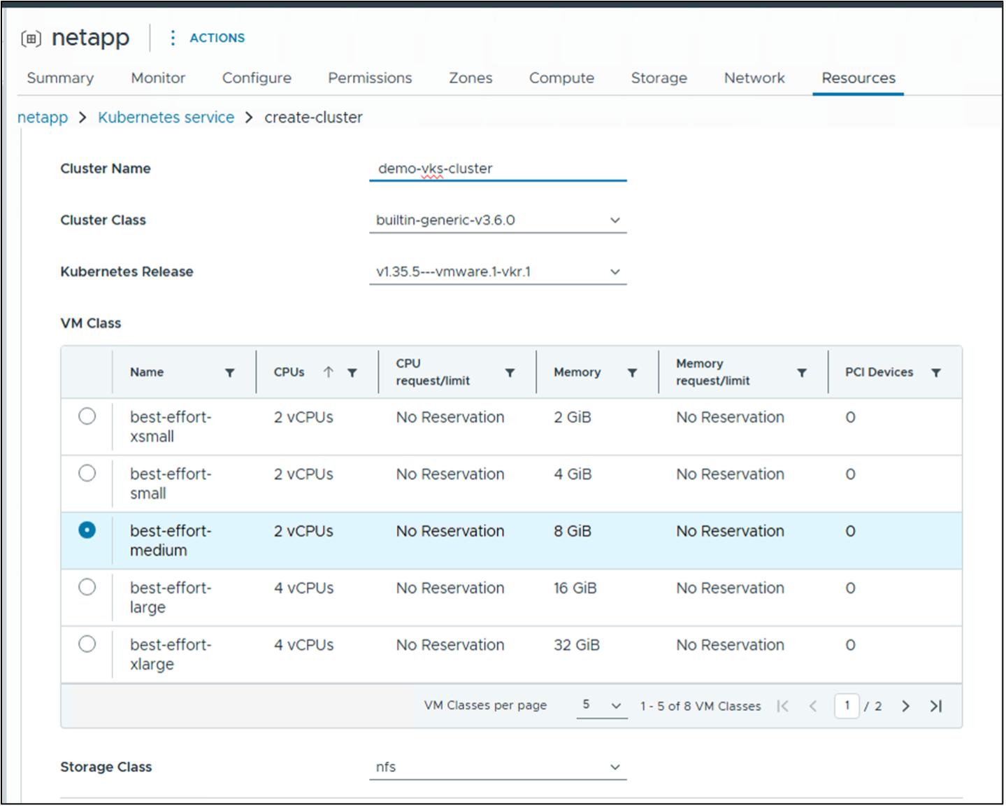

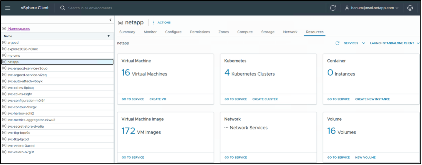

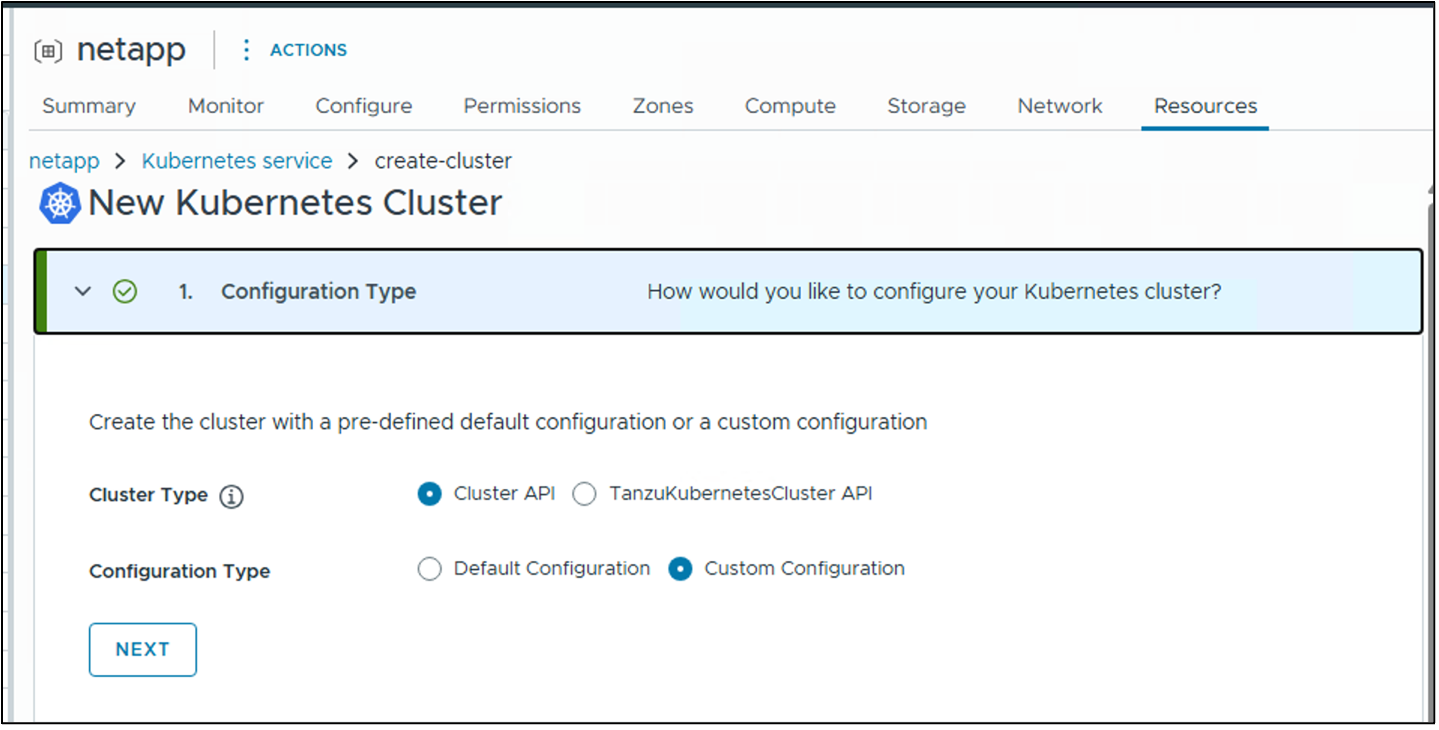

      Desde el vSphere Client, ve al espacio de nombres donde quieres crear el clúster de Kubernetes de vSphere. En la pestaña Recursos de ese espacio de nombres, haz clic en Crear clúster en la sección de Kubernetes, o haz clic en Ir al servicio y luego en Crear clúster.
      Rellena el formulario con los datos del clúster:

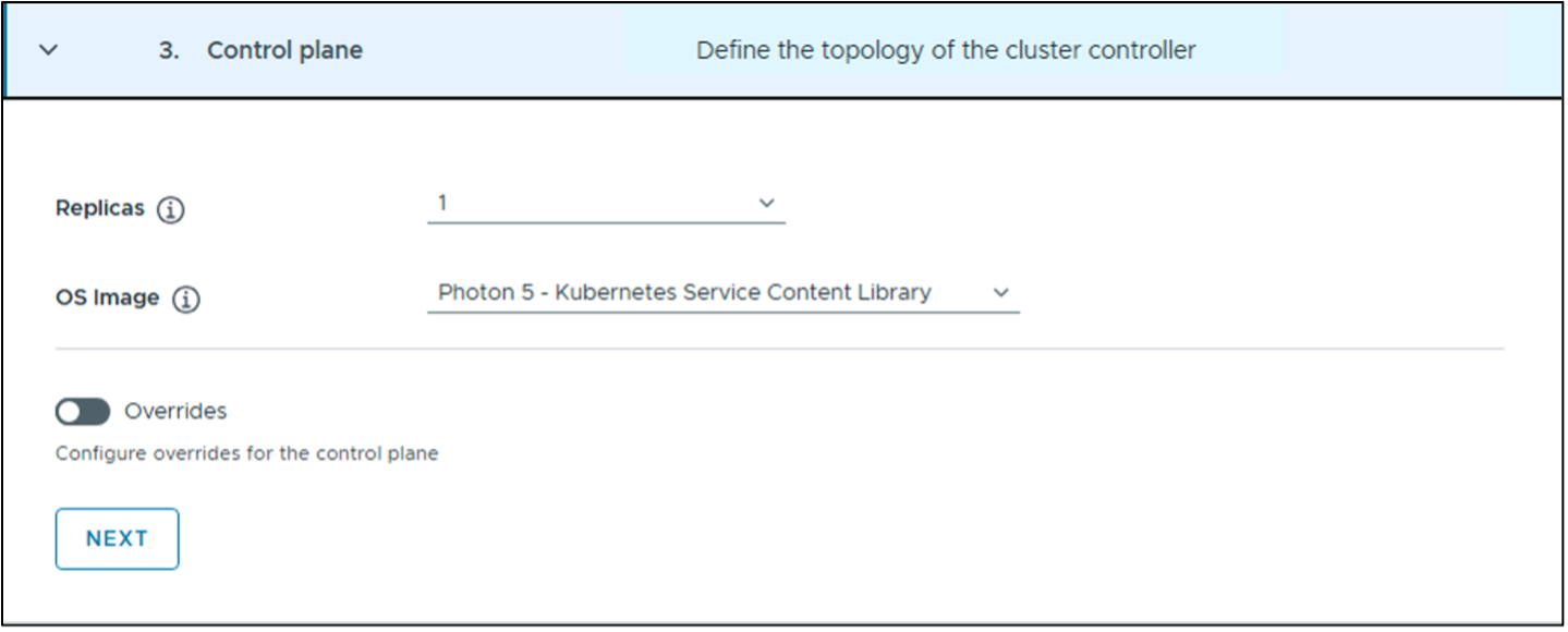

      • En la sección 1, Tipo de configuración, selecciona Custom.
      • En la sección 2, Configuración general, asigna un nombre al clúster y deja el resto de ajustes con sus valores predeterminados.
      • Acepta todos los valores predeterminados de la sección 3.

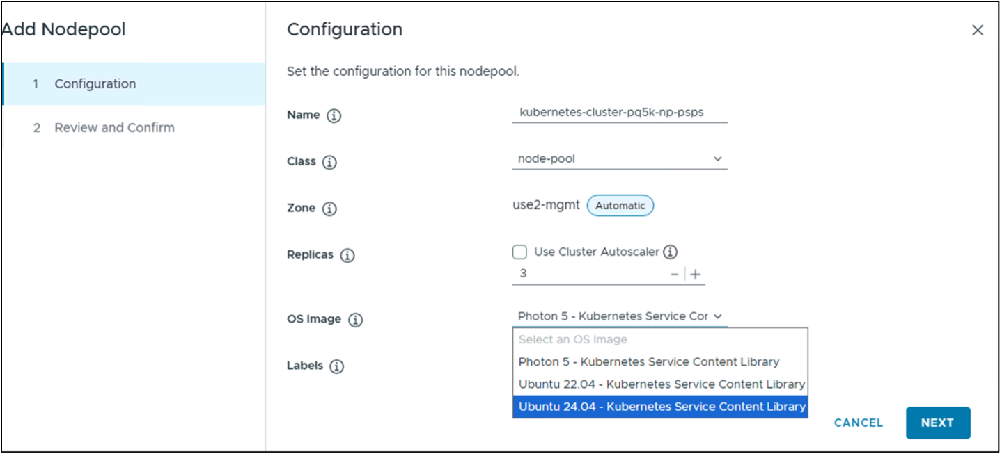

      • En la sección 4, Grupos de nodos, haz clic en los tres puntos (…​) junto al grupo de nodos y haz clic en Editar. Aumenta las réplicas a 3 y selecciona la versión más reciente de Ubuntu para la imagen del sistema operativo. Haz clic en Siguiente y luego en Revisar y confirmar.
      Tras revisar los detalles del clúster, haz clic en Finalizar. El clúster de Kubernetes vSphere se creará en unos minutos.

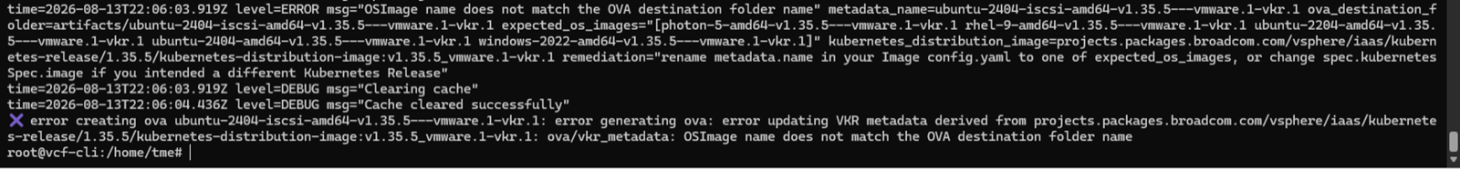

      Nota El nombre de los metadatos debe ser uno de la lista preaprobada. Si no, recibirás un error como el que se muestra abajo cuando intentes crear el archivo OVA. La lista preaprobada se puede encontrar en la ayuda de la CLI de VCF para el comando kr bake.
      Error cuando el nombre de los metadatos no está en la lista preaprobada

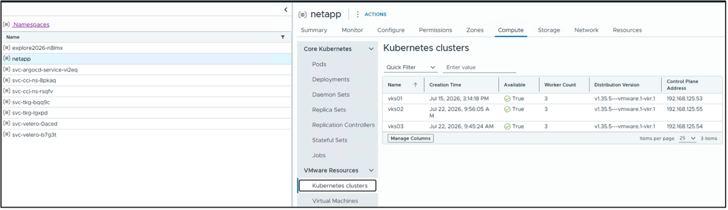

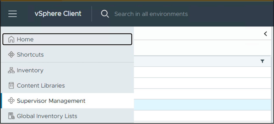

  2. Una vez instalado el clúster, búscalo en vCenter y descarga el archivo kubeconfig.
    1. Haz clic en Gestión de supervisores en el menú principal y selecciona el espacio de nombres en el que se creó tu clúster.

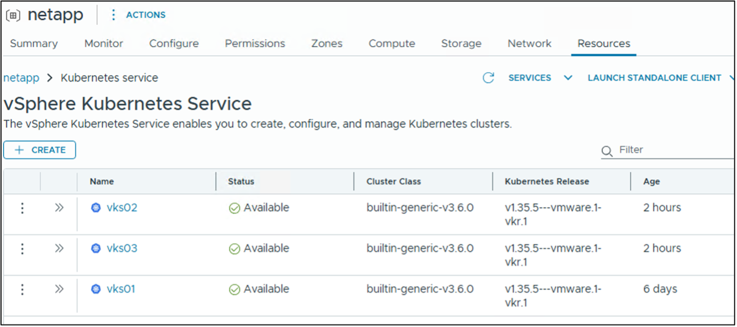

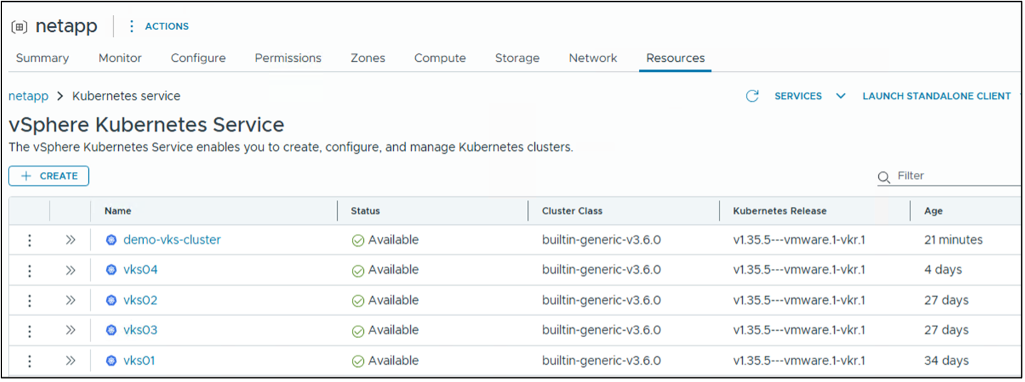

    2. Selecciona la pestaña Compute y luego Kubernetes Clusters. Se muestran todos los clústeres del espacio de nombres.

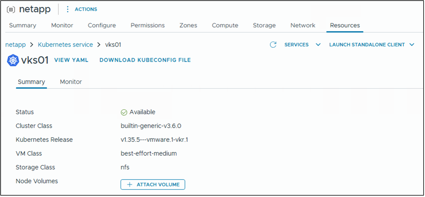

    3. Ve a la pestaña Recursos, selecciona el clúster de Kubernetes que necesites y descarga su archivo kubeconfig.

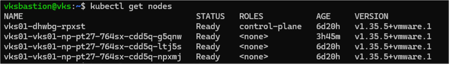

  3. Desde un host de bastion, conéctate al clúster utilizando el archivo kubeconfig para gestionarlo desde la CLI.
    Conexión mediante la CLI al clúster VKS utilizando kubeconfig
