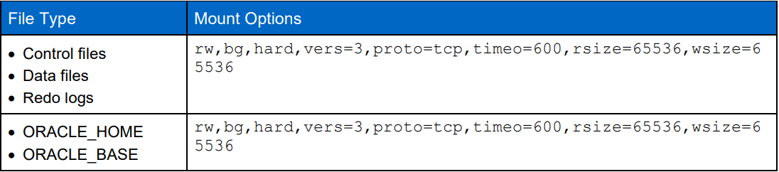

  • La siguiente tabla proporciona las opciones de montaje NFS recomendadas para una sola instancia de Linux NFSv3.
    Esta tabla muestra las opciones de montaje NFS detalladas para los siguientes tipos de archivos: archivos de control, archivos de datos, registros de rehacer, ORACLE_HOME y ORACLE_BASE.
Nota Antes de usar dNFS, verifique que estén instalados los parches descritos en Oracle Doc 1495104.1. La matriz de soporte de NetApp para NFSv3 y NFSv4 no incluye sistemas operativos específicos. Se admiten todos los sistemas operativos que obedecen el RFC. Al buscar en el IMT en línea compatibilidad con NFSv3 o NFSv4, no seleccione un sistema operativo específico porque no se mostrarán coincidencias. Todos los sistemas operativos están respaldados implícitamente por la política general.
