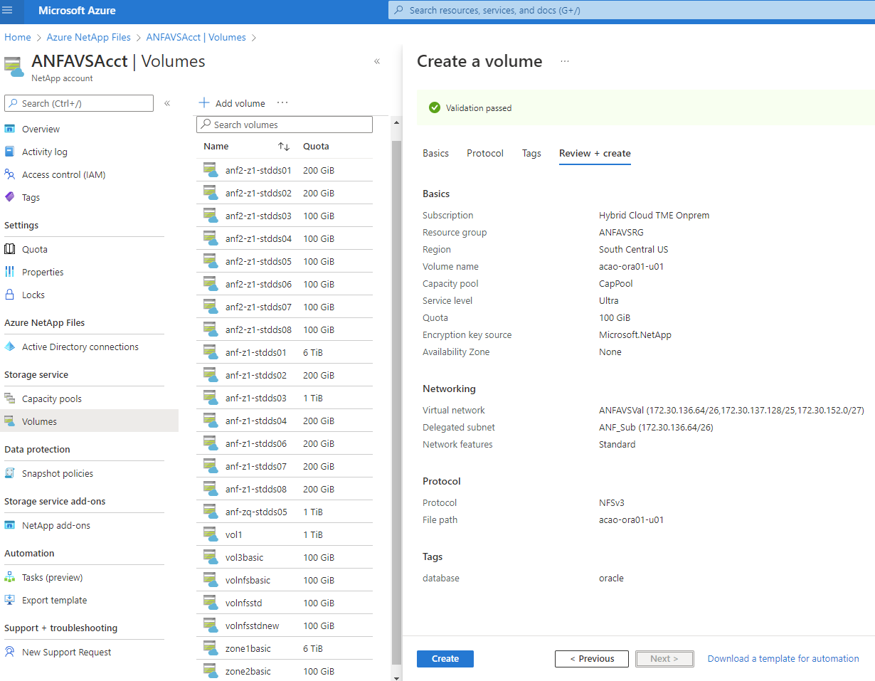

4. Aprovisionar volúmenes de bases de datos ANF para Oracle
Debe crear tres volúmenes NFS para un grupo de capacidad ANF para los volúmenes binarios, de datos y de registro de Oracle respectivamente.

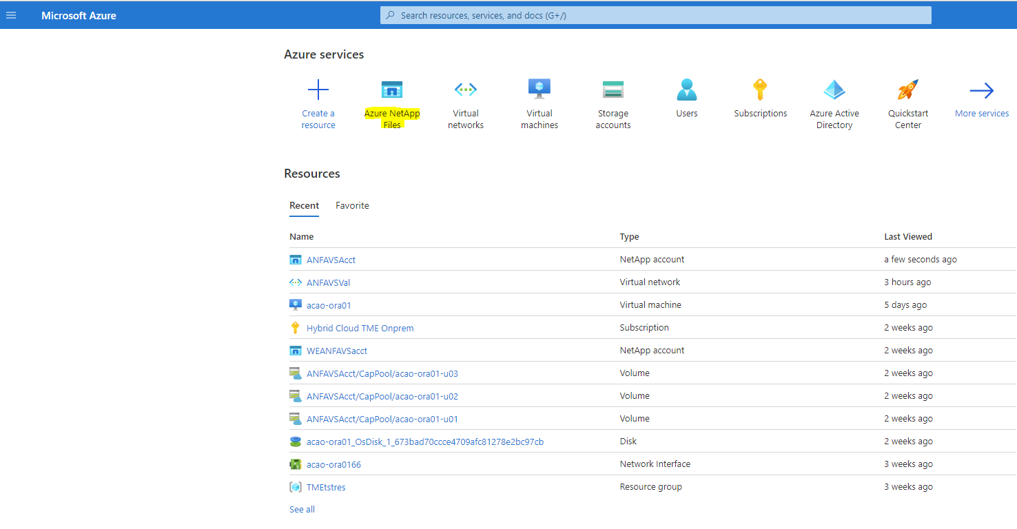

  1. Desde la consola de Azure, en la lista de servicios de Azure, haga clic en Azure NetApp Files para abrir un flujo de trabajo de creación de volumen. Si tiene más de una cuenta de almacenamiento ANF, haga clic en la cuenta desde la que desea aprovisionar volúmenes.
    Esta captura de pantalla muestra la página Servicios de Azure, con ANF resaltado.
  2. En su cuenta de almacenamiento de NetApp , haga clic en Volúmenes y luego en Agregar volumen para crear nuevos volúmenes de Oracle.
    Esta captura de pantalla muestra la pantalla de inicio de una cuenta de almacenamiento de NetApp . Esta captura de pantalla muestra los volúmenes disponibles para la cuenta de almacenamiento de NetApp .
  3. Como buena práctica, identifique los volúmenes de Oracle con el nombre de host de la máquina virtual como prefijo y luego seguido por el punto de montaje en el host, como u01 para binario de Oracle, u02 para datos de Oracle y u03 para registro de Oracle. Elija la misma VNet para el volumen y para la VM. Haga clic en Siguiente: Protocolo>.
    Pantalla de creación de volumen.
  4. Seleccione el protocolo NFS, agregue la dirección IP del host de Oracle al cliente permitido y elimine la política predeterminada que permite todas las direcciones IP 0.0.0.0/0. Luego haga clic en Siguiente: Etiquetas>.
    Entrada de protocolo en la pantalla de creación de volumen.
  5. Agregue una etiqueta de volumen si lo desea. Luego haga clic en Revisar + Crear>.
    Entrada de etiquetas en la pantalla de creación de volumen.
  6. Si la validación pasa, haga clic en Crear para crear el volumen.
    Revisar y crear la etapa de la pantalla de creación de Volumen.
