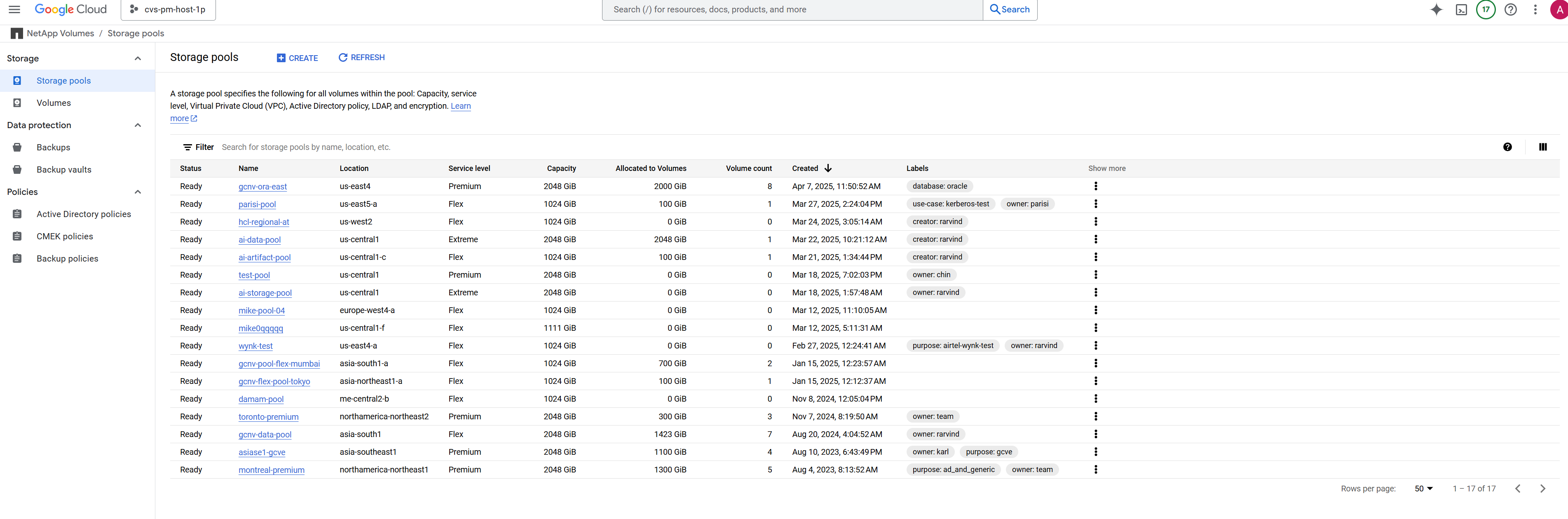

* Configuración de Google Cloud NetApp Volumes .* Los GCNV se asignan en la nube de Google como
Storage Pools
. En estas pruebas y validaciones, implementamos un grupo de almacenamiento de 2 TiB para alojar la base de datos principal de Oracle en la región East4 y un grupo de almacenamiento de 4 TiB para alojar la base de datos en espera y el clon de base de datos en la región West4. El grupo de almacenamiento de GCNV tiene cuatro niveles de servicio: Flex, Standard, Premium y Extreme. La capacidad de E/S del grupo de capacidad de ANF se basa en el tamaño del grupo de capacidad y su nivel de servicio. Al crear un grupo de capacidad, se establece la ubicación del grupo de almacenamiento, el nivel de servicio, la zona de disponibilidad y la capacidad del grupo de almacenamiento. Para la configuración de Oracle Data Guard, la disponibilidad zonal debería ser suficiente ya que Data Guard proporciona protección contra conmutación por error de la base de datos debido a una falla a nivel de zona. -

Desde la consola del portal de Google Cloud, implemente dos grupos de almacenamiento GCNV para alojar volúmenes de base de datos de Oracle. Se remitió a la documentación"Inicio rápido para crear un grupo de almacenamiento" para obtener instrucciones paso a paso. A continuación se muestran algunas capturas de pantalla para referencia rápida.
Crear volúmenes de bases de datos en grupos de almacenamiento. Se remitió a la documentación"Inicio rápido para crear un volumen" para obtener instrucciones paso a paso. A continuación se muestran algunas capturas de pantalla para referencia rápida.
