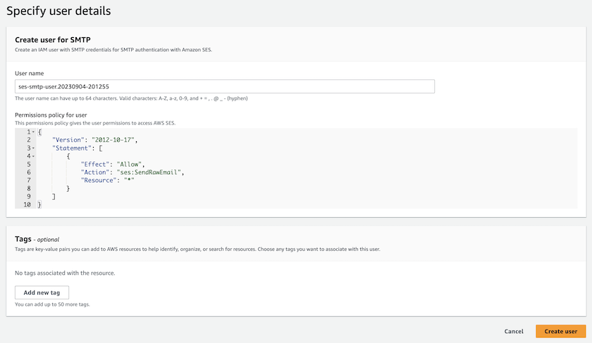

Vaya a Consola de AWS > AWS Simple Email Service (SES) > Configuración SMTP y haga clic en Crear credenciales SMTP
Ingrese un nombre de usuario IAM o déjelo con el valor predeterminado y haga clic en Crear usuario. Guarde el nombre de usuario SMTP y la contraseña SMTP para uso posterior. Omita este paso si la configuración SMTP de SES ya está establecida.

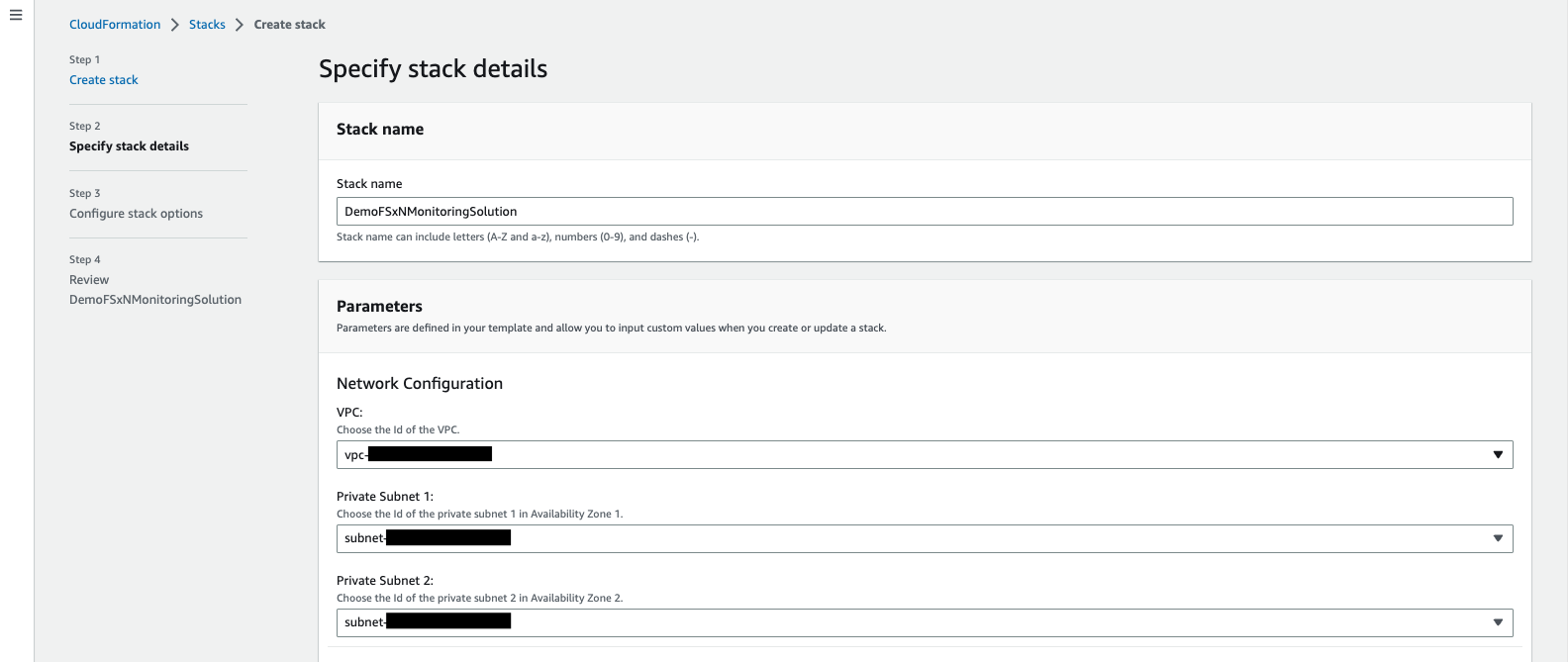

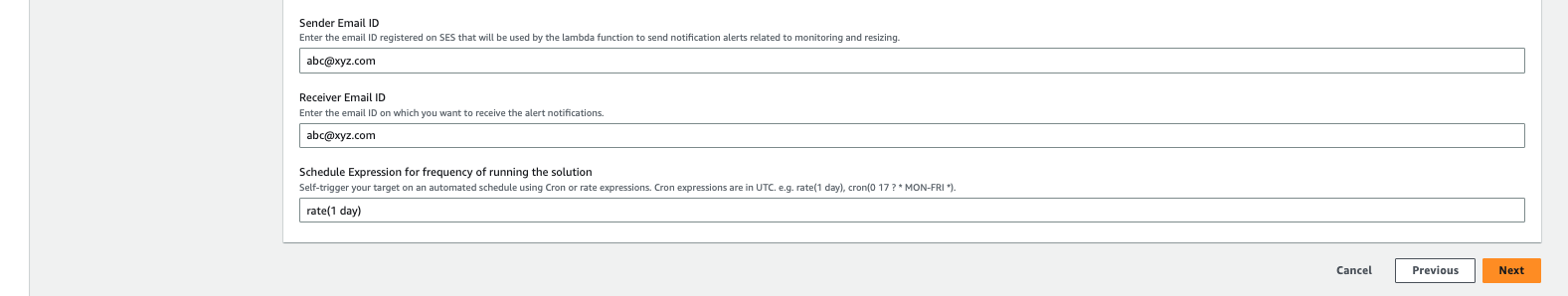

Introduzca los detalles de la pila. Haga clic en Siguiente y marque la casilla de verificación "Reconozco que AWS CloudFormation podría crear recursos IAM" y haga clic en Enviar. Si "¿Tiene VPC acceso a Internet?" está configurado como Falso, se requieren "Nombre de usuario SMTP para AWS SES" y "Contraseña SMTP para AWS SES". De lo contrario, pueden dejarse vacíos.
Una vez que se inicia la implementación de CloudFormation, el ID de correo electrónico mencionado en el "ID de correo electrónico del remitente" recibirá un correo electrónico solicitándole que autorice el uso de la dirección de correo electrónico con AWS SES. Haga clic en el enlace para verificar la dirección de correo electrónico.

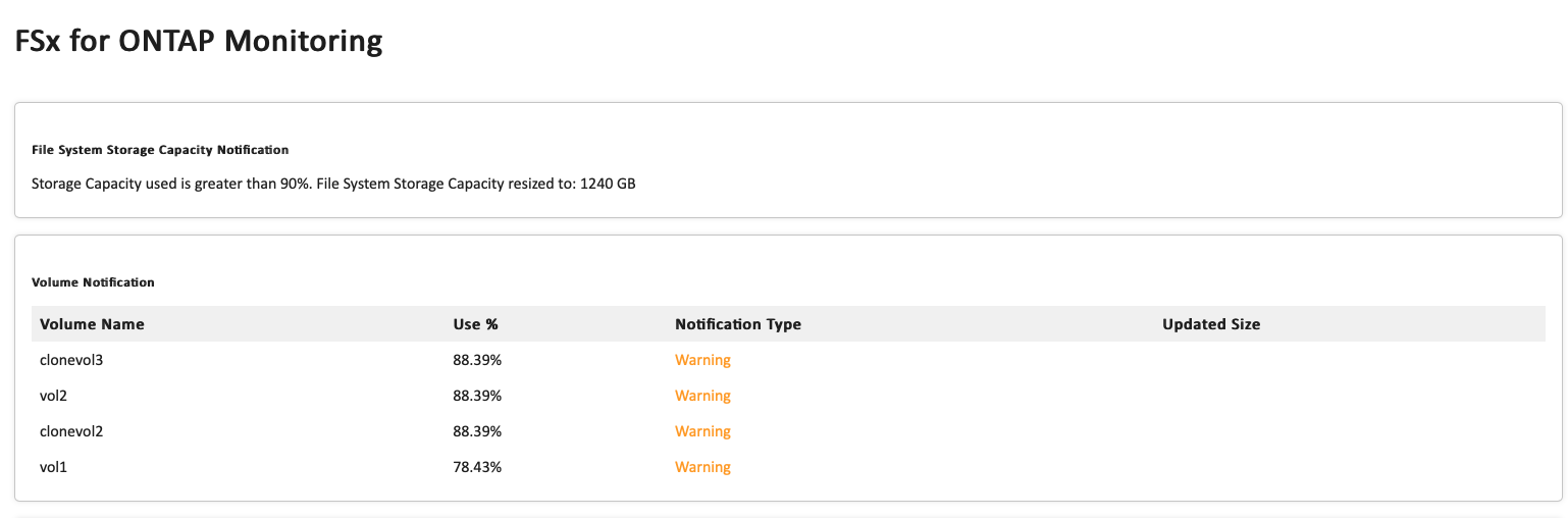

Una vez que se completa la implementación de la pila CloudFormation, si hay advertencias o notificaciones, se enviará un correo electrónico al ID de correo electrónico del destinatario con los detalles de la notificación.

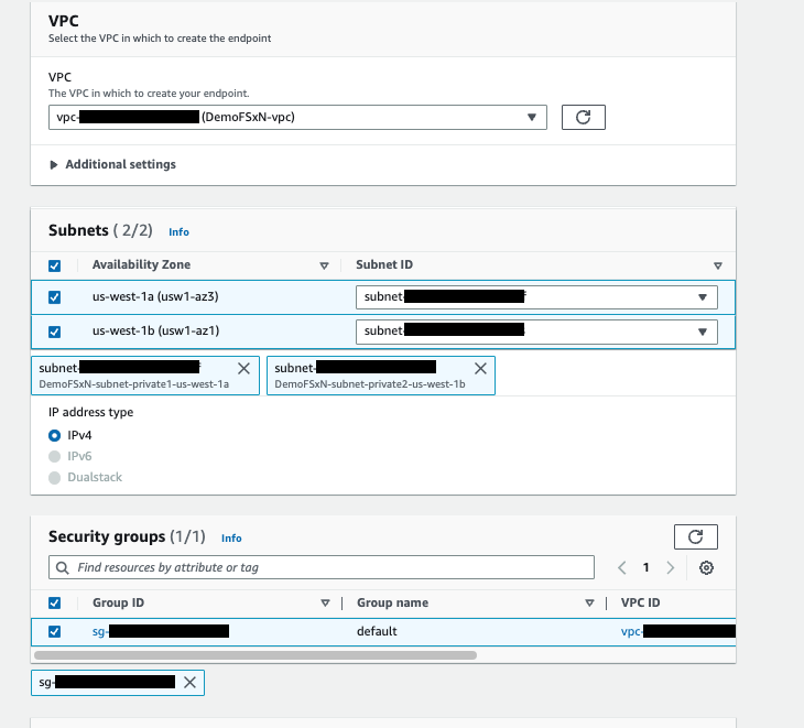

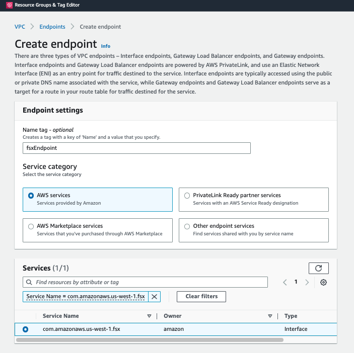

Vaya a Consola de AWS > VPC > Puntos finales y haga clic en Crear punto final e ingrese los siguientes detalles: Name: <Any name for the vpc endpoint> Service category: AWS Services Services: com.amazonaws.<region>.fsx vpc: <select the vpc where lambda will be deployed> subnets: <select the subnets where lambda will be deployed> Security groups: <select the security group> Policy: <Either choose Full access or set your own custom policy> Haga clic en Crear punto final.
Siga el mismo proceso para crear puntos finales de VPC de SES y SSM. Todos los parámetros siguen siendo los mismos que los anteriores, excepto los Servicios, que corresponderán a com.amazonaws.<region>.smtp y com.amazonaws.<region>.ssm respectivamente.

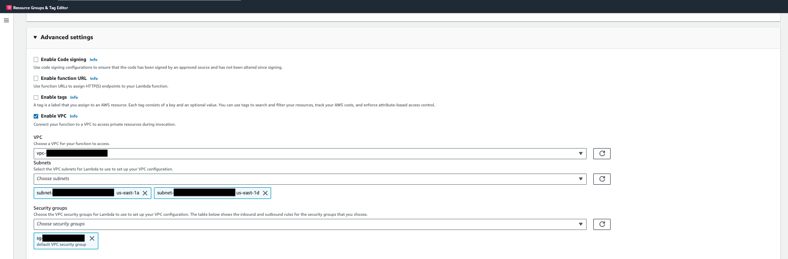

Utilice el Autor desde cero predeterminado y actualice los siguientes campos: Function name: <Any name of your choice> Runtime: Python 3.9 Architecture: x86_64 Permissions: Select "Create a new role with basic Lambda permissions" Advanced Settings: Enable VPC: Checked VPC: <Choose either the same VPC as FSx ONTAP or a VPC that can access both FSx ONTAP and the internet via a private subnet> Subnets: <Choose 2 private subnets that have NAT gateway attached pointing to public subnets with internet gateway and subnets that have internet access> Security Group: <Choose a Security Group>Haga clic en Crear función.

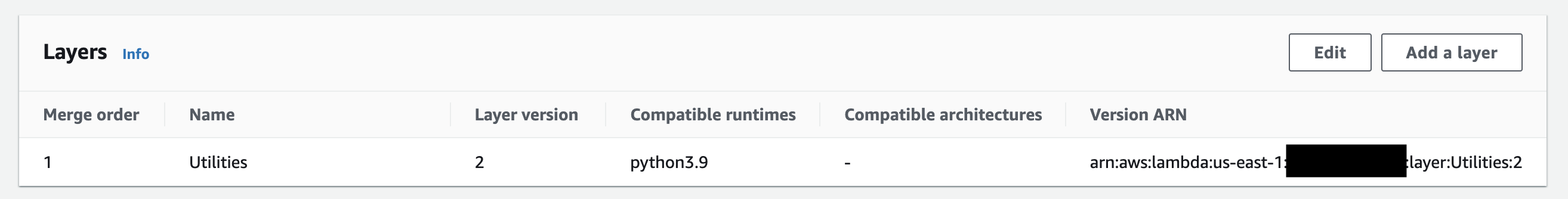

Navegue hasta la función Lambda recién creada > Desplácese hacia abajo hasta la sección Capas y haga clic en Agregar una capa.
Haga clic en crear una nueva capa en Fuente de la capa
Crea una capa y carga el archivo Utilities.zip. Seleccione Python 3.9 como el entorno de ejecución compatible y haga clic en Crear.
Regrese a la función AWS Lambda > Agregar capa > Capas personalizadas y agregue la capa de utilidades.

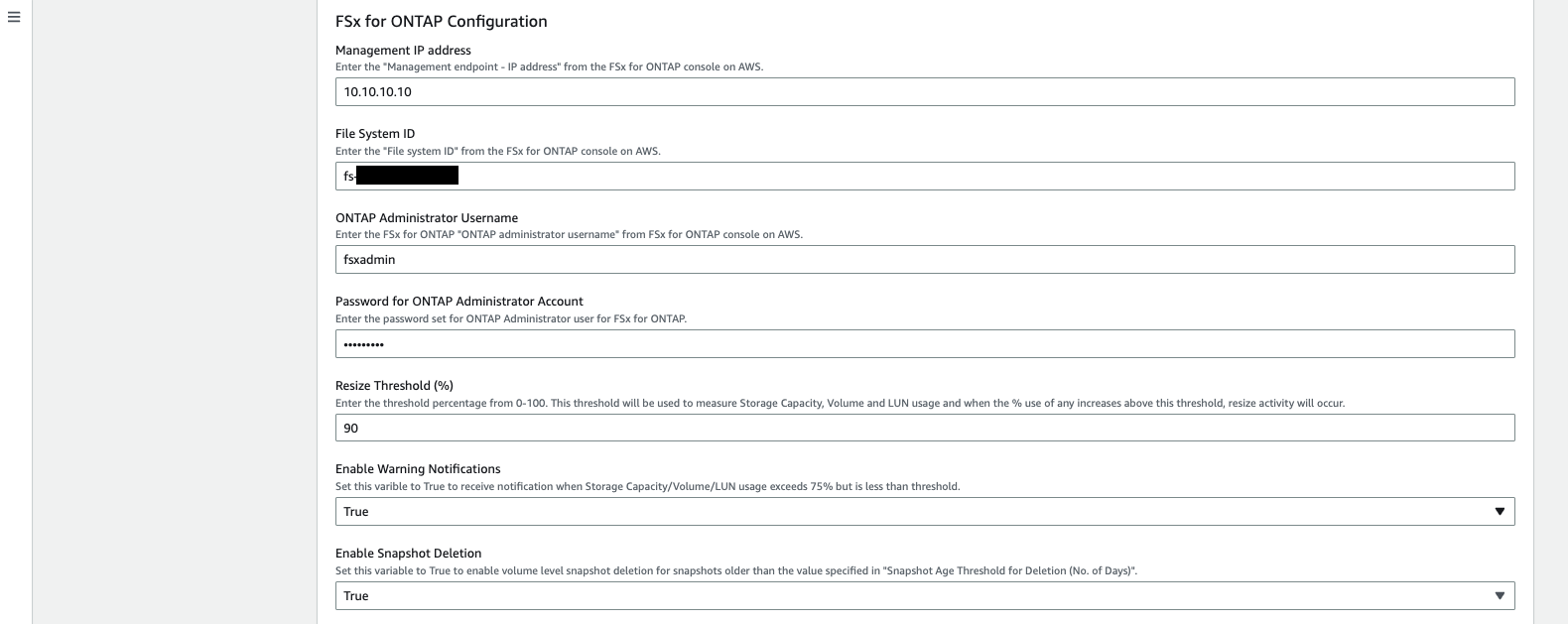

Cree un nuevo archivo en el mismo nivel que lambda_function.py y llámelo vars.py y copie el contenido de vars.py desde el repositorio git al archivo vars.py de la función lambda. Actualice los valores de las variables en vars.py. Consulte las definiciones de variables de referencia a continuación y haga clic en Implementar: Nombre Tipo Descripción fsxList Lista (Obligatorio) Lista de todos los sistemas de archivos FSx ONTAP que se supervisarán. Incluya todos los sistemas de archivos en la lista para su monitoreo y cambio de tamaño automático. fsxMgmtIp Cadena (Obligatorio) Ingrese la “Dirección IP del punto final de administración” desde la consola FSx ONTAP en AWS. fsxId Cadena (Obligatorio) Ingrese el “ID del sistema de archivos” desde la consola FSx ONTAP en AWS. nombre de usuario Cadena (Obligatorio) Ingrese el "nombre de usuario de administrador de ONTAP " de FSx ONTAP desde la consola de FSx ONTAP en AWS. umbral de cambio de tamaño Entero (Obligatorio) Ingrese el porcentaje del umbral de 0 a 100. Este umbral se utilizará para medir la capacidad de almacenamiento, el volumen y el uso de LUN y, cuando el porcentaje de uso de cualquiera de ellos aumente por encima de este umbral, se producirá una actividad de cambio de tamaño. parámetro fsx_password_ssm Cadena (Obligatorio) Ingrese el nombre de ruta utilizado en AWS Parameter Store para almacenar la contraseña "fsxadmin". notificación_de_advertencia Bool (Obligatorio) Establezca esta variable en Verdadero para recibir una notificación cuando el uso de capacidad de almacenamiento/volumen/LUN supere el 75 % pero sea inferior al umbral. habilitar_eliminación_de_instantáneas Bool (Obligatorio) Establezca esta variable en Verdadero para habilitar la eliminación de instantáneas a nivel de volumen para instantáneas más antiguas que el valor especificado en "snapshot_age_threshold_in_days". umbral de edad de instantánea en días Entero (Obligatorio) Ingrese la cantidad de días de instantáneas de nivel de volumen que desea conservar. Cualquier instantánea más antigua que el valor proporcionado se eliminará y se notificará al respecto por correo electrónico. acceso a internet Bool (Obligatorio) Establezca esta variable en Verdadero si el acceso a Internet está disponible desde la subred donde se implementa esta lambda. De lo contrario, configúrelo como Falso. región_smtp Cadena (Opcional) Si la variable "internet_access" está establecida en Falso, ingrese la región en la que se implementa lambda. Por ejemplo, us-east-1 (en este formato) nombre_de_usuario_smtp_parámetro_ssm Cadena (Opcional) Si la variable "internet_access" está establecida en Falso, ingrese el nombre de ruta utilizado en AWS Parameter Store para almacenar el nombre de usuario SMTP. contraseña_smtp_parámetro_ssm Cadena (Opcional) Si la variable "internet_access" está establecida en Falso, ingrese el nombre de ruta utilizado en AWS Parameter Store para almacenar la contraseña SMTP. correo electrónico del remitente Cadena (Obligatorio) Ingrese el ID de correo electrónico registrado en SES que utilizará la función lambda para enviar alertas de notificación relacionadas con el monitoreo y el cambio de tamaño. correo electrónico del destinatario Cadena (Obligatorio) Ingrese el ID de correo electrónico en el que desea recibir las notificaciones de alerta.

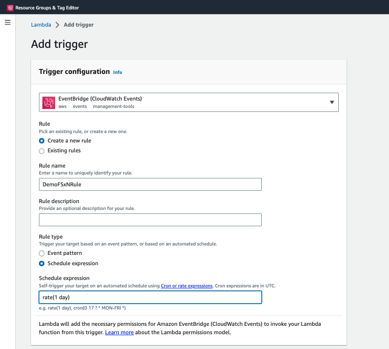

Una vez que la prueba se haya realizado correctamente, navegue a Configuración > Desencadenadores > Agregar desencadenador. Select a Source: EventBridge Rule: Create a new rule Rule name: <Enter any name> Rule type: Schedule expression Schedule expression: <Use "rate(1 day)" if you want the function to run daily or add your own cron expression> Haga clic en Agregar.
