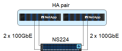

Estantes de discos basados en NVMe
Cada bandeja de discos NVMe NS224 está conectada con dos puertos 100GbE GbE por controladora, como se muestra en la figura siguiente. Los discos se distribuyen automáticamente a ambos controladores del par HA.
Conexión de la bandeja de discos NVMe de NS224 GbE
