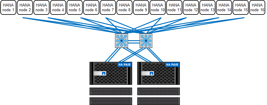

La siguiente figura muestra un ejemplo de configuración en el que hay más hosts SAP HANA conectados a las controladoras de almacenamiento. En este ejemplo, se necesitan más bandejas de discos para cumplir los requisitos de capacidad y rendimiento de los 16 hosts SAP HANA. Según los requisitos de rendimiento totales, debe añadir conexiones FC adicionales a las controladoras de almacenamiento.
