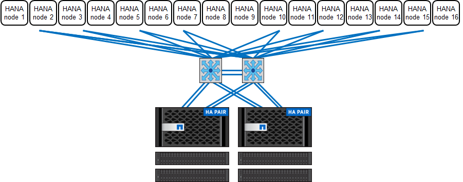

La siguiente figura muestra una configuración de ejemplo en la que hay más hosts SAP HANA conectados a las controladoras de almacenamiento. En este ejemplo, se necesitan más bandejas de discos para cumplir los requisitos de capacidad y rendimiento de 16 hosts SAP HANA. En función de los requisitos de rendimiento totales, deben añadirse conexiones 10 GbE (o más rápidas) a las controladoras de almacenamiento.
Hosts SAP HANA adicionales a un par de alta disponibilidad de controladoras de almacenamiento existente
