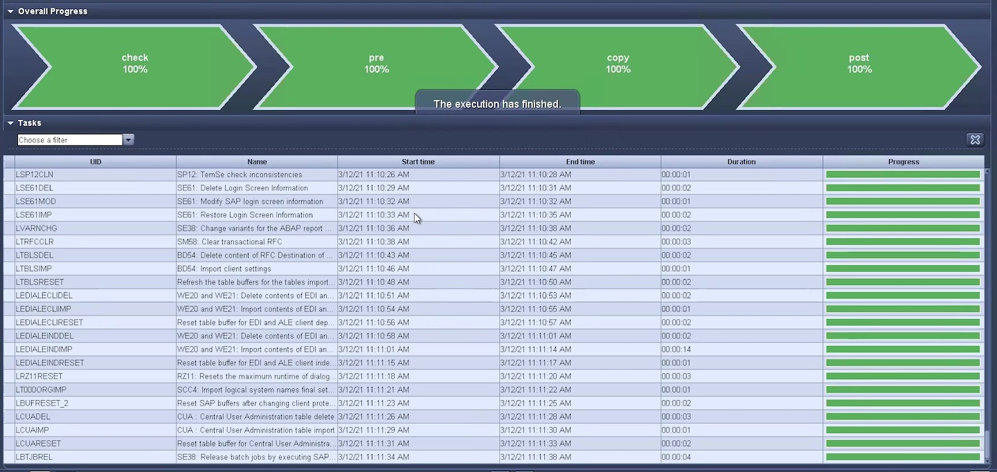

Después de la fase de copia, LSC continúa con todos los pasos definidos de la fase posterior. Cuando el proceso de actualización del sistema finaliza por completo, el sistema de destino vuelve a funcionar y puede utilizarse completamente. Con este sistema de laboratorio, el tiempo de ejecución total del sistema SAP fue de aproximadamente 25 minutos, de los cuales la fase de copia consumió apenas menos de 5 minutos.
Figura que muestra el cuadro de diálogo de entrada/salida o que representa el contenido escrito
