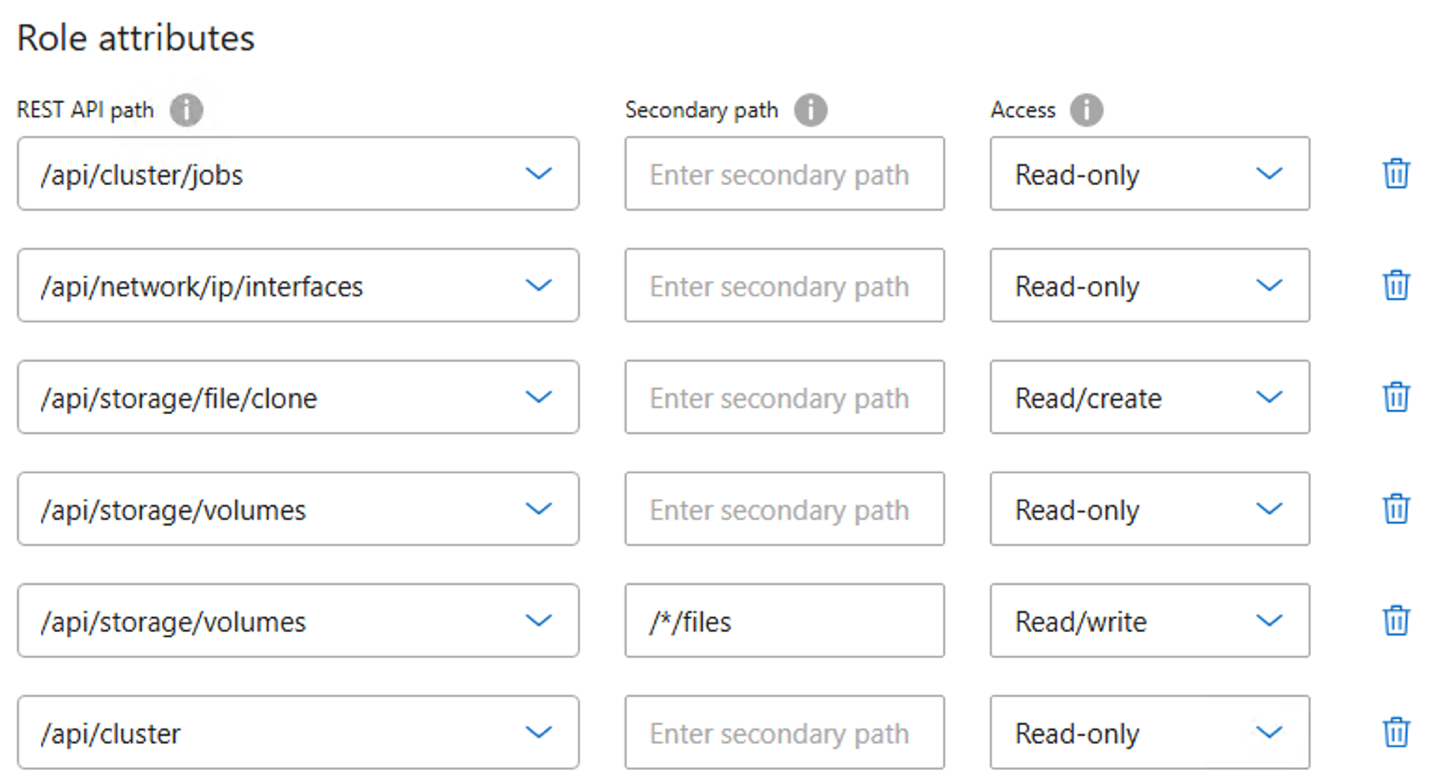

  1. Crea un rol personalizado a nivel de SVM.
    1. Selecciona Storage > Storage VMs > SVM designada > Settings > Users and Roles.
    2. Selecciona el icono de flecha (→) junto a Users and Roles.
    3. En Roles, selecciona +Add.
    4. Define las reglas para el rol y haz clic en Guardar.
      Página de atributos del rol de ONTAP System Manager en la que se enumeran las rutas de la API de REST y los niveles de acceso para el rol de Nutanix

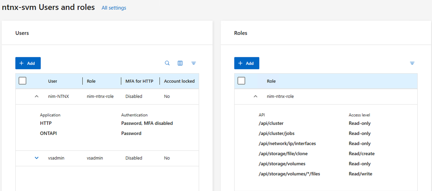

  2. Asigna el rol al usuario administrador de Nutanix.
    1. En la página Users and Roles, en Users, selecciona +Add.
    2. Selecciona el nombre de usuario requerido y, a continuación, selecciona el rol que creaste en el paso anterior en el menú desplegable Role.
    3. Para los métodos de inicio de sesión de usuario, selecciona HTTP.
    4. Haz clic en Guardar.
      Página «Usuarios y roles» de ONTAP System Manager que muestra el usuario de Nutanix asignado al rol personalizado
    Página «Usuarios y roles» de ONTAP System Manager, en la que se muestran los usuarios y los niveles de acceso de los roles para la SVM
