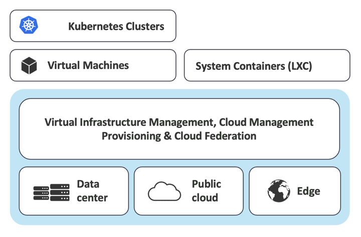

OpenNebula es una plataforma de gestión de la nube de código abierto para gestionar infraestructuras heterogéneas de centros de datos distribuidos. Ofrece una solución sencilla pero modular y rica en funciones para crear plataformas de computación en la nube y en el edge. OpenNebula es compatible con máquinas virtuales con KVM, contenedores linux con LXC y clústeres Kubernetes certificados por CNCF basados en SUSE Rancher.
Descripción general
OpenNebula ofrece un completo conjunto de funciones para gestionar el ciclo de vida completo de las máquinas virtuales y los contenedores, incluido el despliegue, la supervisión, el escalado y el decomisionado. Admite una amplia gama de opciones de almacenamiento y redes, lo que la hace flexible para varios casos de uso.
OpenNebula descripción general

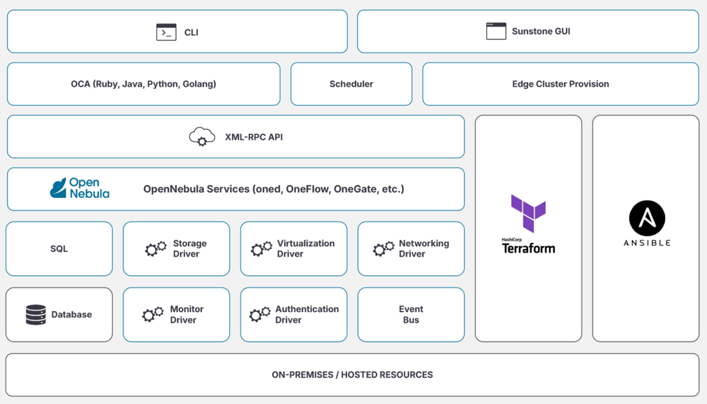

OpenNebula arquitectura modular
OpenNebula tiene una arquitectura modular que permite una fácil integración con herramientas y servicios de terceros. Puede ampliarse con plugins y drivers para adaptarse fácilmente a requisitos específicos.

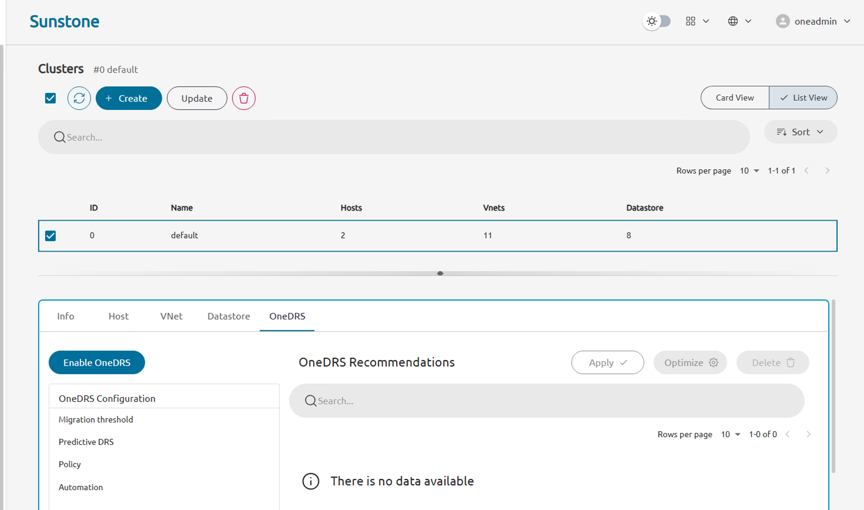

Un conjunto de hipervisores se agrupan en clústeres para la gestión y programación de recursos. OneDRS (Distributed Resource Scheduler) permite la colocación automática y el equilibrio de carga de máquinas virtuales entre los hipervisores disponibles según la utilización de recursos y políticas predefinidas. La política puede ser pack o balance.

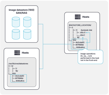

Cada almacén de datos del sistema especifica un módulo para manejar la gestión de transferencias desde el servidor Front-end a los hipervisores. Los gestores de transferencia soportados incluyen SSH, sistema de archivos compartido (por ejemplo, NFS, GlusterFS) y otros. Los almacenes de datos normalmente se montan en la carpeta /var/lib/one/datastores o como lo define el atributo DATASTORE_LOCATION en el archivo /etc/one/oned.conf. Cada almacén de datos del sistema define el almacén de datos de imagen correspondiente. Cuando se despliega una máquina virtual, sus discos normalmente se clonan desde el almacén de datos de imagen al almacén de datos del sistema usando el gestor de transferencia definido.
OpenNebula estructura de ejemplo de directorio de almacenamiento

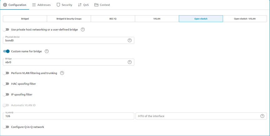

OpenNebula se conecta a la infraestructura de red existente para proporcionar capacidades de red para máquinas virtuales y contenedores. Admite varios modelos de red, incluidos Linux bridge, 802.1Q VLAN, VXLAN y redes Open vSwitch. Para redes tipo VPC, se puede usar VXLAN con EVPN para aislar las redes de los inquilinos.
Modelos de red de OpenNebula

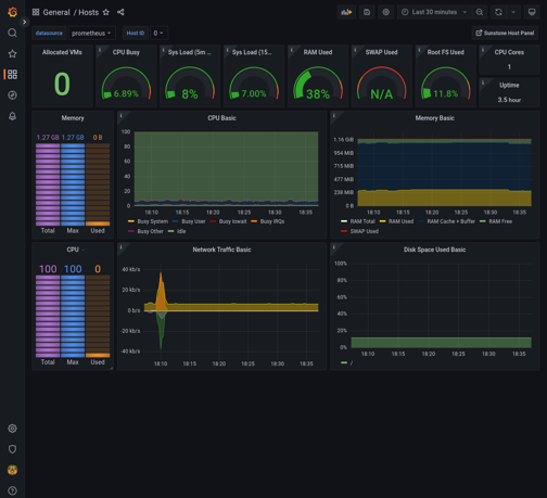

OpenNebula incluye un completo sistema de supervisión que proporciona información en tiempo real sobre el rendimiento y la salud de la infraestructura de la nube. Recopila métricas de hipervisores, máquinas virtuales, recursos de almacenamiento y componentes de red, lo que permite a los administradores supervisar la utilización de los recursos e identificar posibles problemas.
OpenNebula incluye exportadores de Prometheus para recopilar métricas para sistemas de monitorización basados en Prometheus. También se integra con Grafana para proporcionar paneles personalizables para visualizar las métricas recopiladas.
OpenNebula monitoring con Grafana

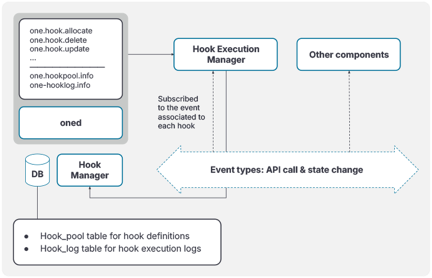

Los scripts personalizados también pueden ejecutarse como parte del ciclo de vida de la VM. Los hooks permiten desencadenar acciones personalizadas basadas en eventos específicos en la plataforma OpenNebula, como el despliegue, la finalización o la migración de la VM. Esto permite a los administradores automatizar flujos de trabajo e integrarse con sistemas externos.
OpenNebula Ganchos y ciclo de vida de las VM
Para más información sobre OpenNebula Hooks, consulta "OpenNebula usando hooks".
