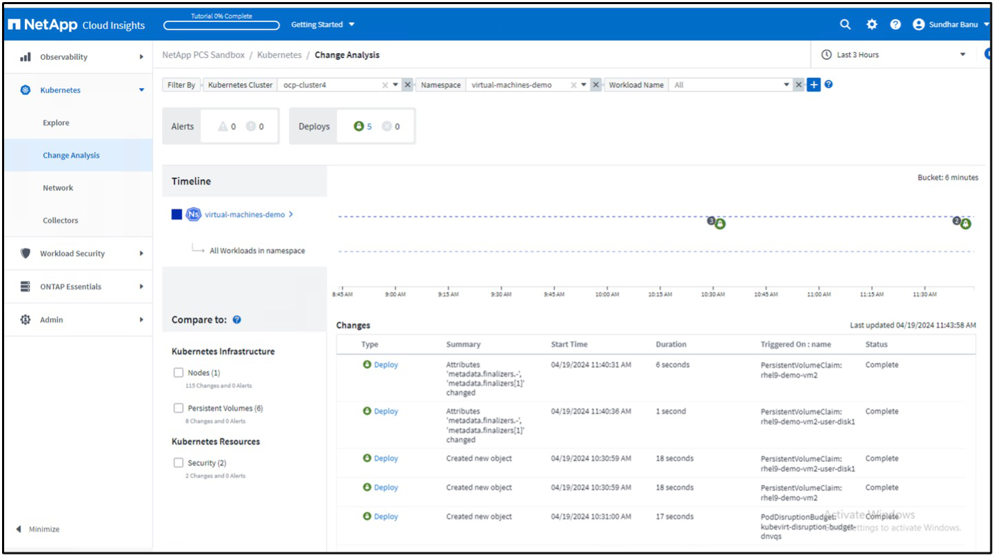

Análisis de cambios
Con Change Analytics, puede obtener una vista de lo que cambió en el estado de su clúster, incluido quién realizó ese cambio, lo que puede ayudar a solucionar problemas.
En el ejemplo anterior, el análisis de cambios se configura en el clúster OpenShift para el espacio de nombres que contiene una máquina virtual de virtualización OpenShift. El panel muestra los cambios a lo largo de la línea de tiempo. Puede explorar en profundidad para ver qué cambió y hacer clic en Todos los cambios Diferencia para ver la diferencia de los manifiestos. Desde el manifiesto, puede ver que se creó una nueva copia de seguridad de los discos persistentes.
