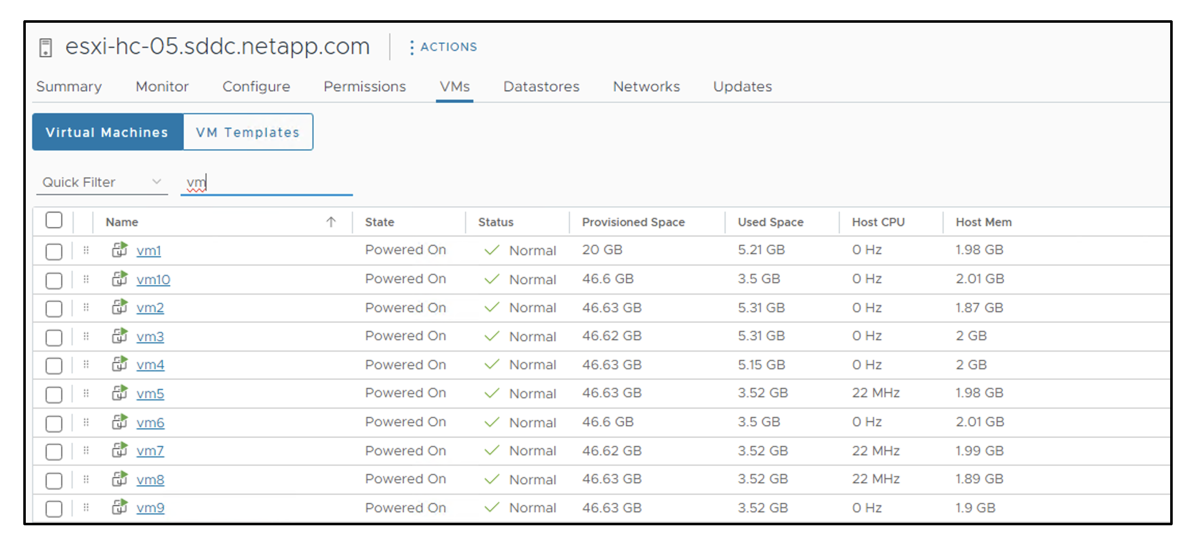

A continuación se muestra una migración paralela exitosa de 10 máquinas virtuales del mismo host en VSphere a OpenShift Virtualization utilizando Migration Toolkit for Virtualization.
Máquinas virtuales en el mismo host ESXi
