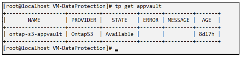

# oc create -f appvault-secret.yaml -n trident-protect
# oc create -f appvault.yaml -n trident-protect
Se creó ONTAP S3 Appvault

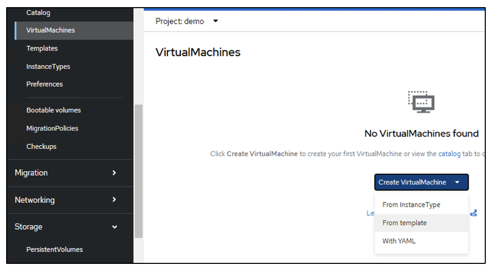

Las siguientes capturas de pantalla muestran la creación de la VM (demo-fedora en el espacio de nombres demo) desde la consola usando la plantilla. El disco raíz elige automáticamente la clase de almacenamiento predeterminada, por lo tanto, verifique que la clase de almacenamiento predeterminada esté configurada adecuadamente. En esta configuración, la clase de almacenamiento predeterminada es sc-zonea-san. Asegúrese de que cuando cree el disco adicional, elija la clase de almacenamiento sc-zonea-san y marque la casilla de verificación "Aplicar configuración de almacenamiento optimizada". Esto establecerá los modos de acceso en RWX y el modo de volumen en Bloquear.

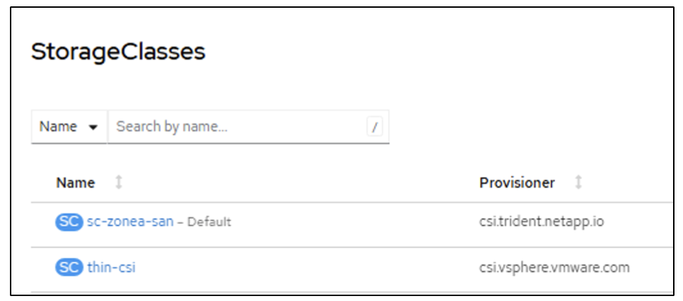

Nota Trident admite el modo de acceso RWX en el modo de volumen de bloque para SAN (iSCSI, NVMe/TCP y FC). (Es el modo de acceso predeterminado para NAS). El modo de acceso RWX es necesario si necesita realizar una migración en vivo de las máquinas virtuales en un momento posterior.
crear una máquina virtual de Fedora

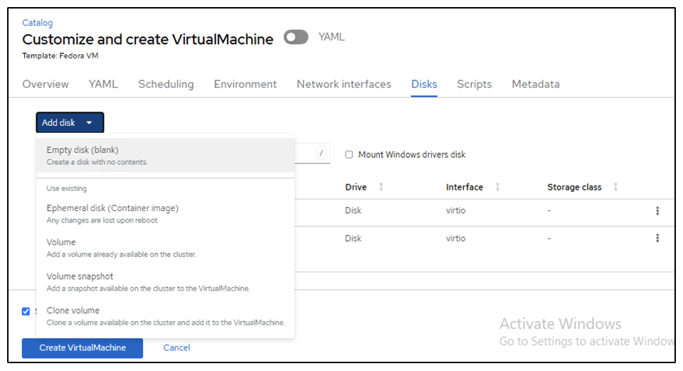

personalizar
Agregar disco
disco añadido

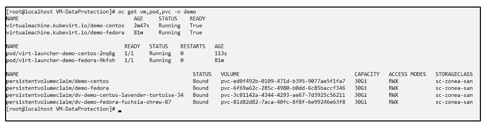

vm, pods y pvc creados

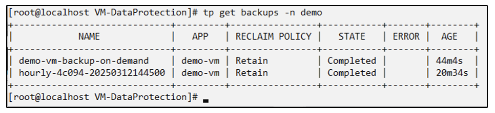

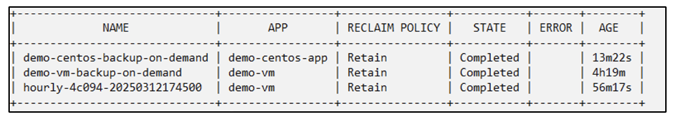

Crear una copia de seguridad a pedido
Cree una copia de seguridad de la aplicación (demo-vm) creada anteriormente que incluya todos los recursos en el espacio de nombres de demostración. Proporcione el nombre de la bóveda de aplicaciones donde se almacenarán las copias de seguridad.
# tp create backup demo-vm-backup-on-demand --app demo-vm --appvault ontap-s3-appvault -n demo
Backup "demo-vm-backup-on-demand" created.
Copia de seguridad a pedido creada

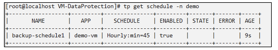

Crear copias de seguridad según un cronograma
Cree un cronograma para las copias de seguridad especificando la granularidad y la cantidad de copias de seguridad a conservar.
# tp create schedule backup-schedule1 --app demo-vm --appvault ontap-s3-appvault --granularity Hourly --minute 45 --backup-retention 1 -n demo --dry-run>backup-schedule-demo-vm.yaml
schedule.protect.trident.netapp.io/backup-schedule1 created
#cat backup-schedule-demo-vm.yaml

# oc create -f backup-schedule-demo-vm.yaml -n demo
Programación de copias de seguridad creada
Copias de seguridad creadas a pedido y según programación

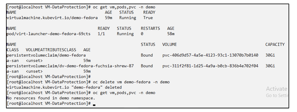

Primero, elimine la máquina virtual y asegúrese de que los PVC, el pod y los objetos de la máquina virtual se eliminen del espacio de nombres "demo".
fedora-vm eliminado

Verifique que la máquina virtual, los pods y los PVC se hayan restaurado
VM restaurada creada

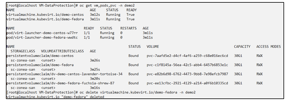

Restaurar la máquina virtual a un espacio de nombres diferente

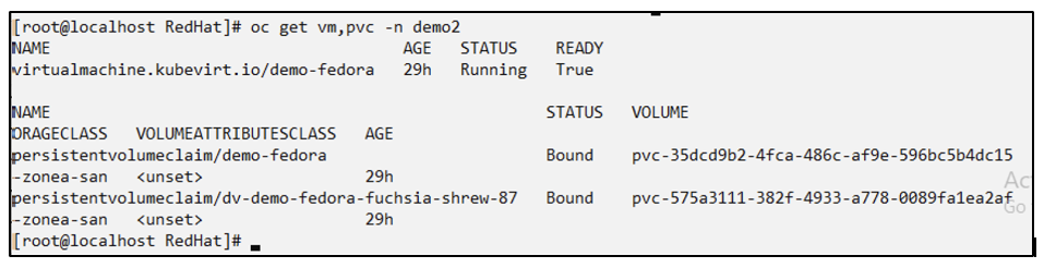

Primero, cree un nuevo espacio de nombres en el que desea restaurar la aplicación, en este ejemplo demo2. A continuación, cree un objeto de restauración de copia de seguridad
# tp create br demo2-fedora-restore --backup demo/hourly-4c094-20250312154500 --namespace-mapping demo:demo2 -n demo2 --dry-run>vm-demo2-br.yaml

# oc create -f vm-demo2-br.yaml -n demo2
br creado
Verifique que la VM, los pods y los PVC se creen en el nuevo espacio de nombres demo2.
VM en el nuevo espacio de nombres

El método para crear copias de seguridad e instantáneas a pedido y según un cronograma es el mismo que se mostró anteriormente. Dado que la aplicación trident-protect que se utiliza para crear las instantáneas o las copias de seguridad solo contiene la VM específica del espacio de nombres, la restauración desde ellas solo restaura una VM específica. A continuación se muestra un ejemplo de una operación de copia de seguridad y restauración.
Crear una copia de seguridad de una máquina virtual específica en un espacio de nombres utilizando su aplicación correspondiente
En los pasos anteriores, se creó una aplicación utilizando selectores de etiquetas para incluir solo la máquina virtual centos en el espacio de nombres de demostración. Cree una copia de seguridad (copia de seguridad a pedido, en este ejemplo) para esta aplicación.
# tp create backup demo-centos-backup-on-demand --app demo-centos-app --appvault ontap-s3-appvault -n demo
Backup "demo-centos-backup-on-demand" created.
Copia de seguridad de una máquina virtual específica creada

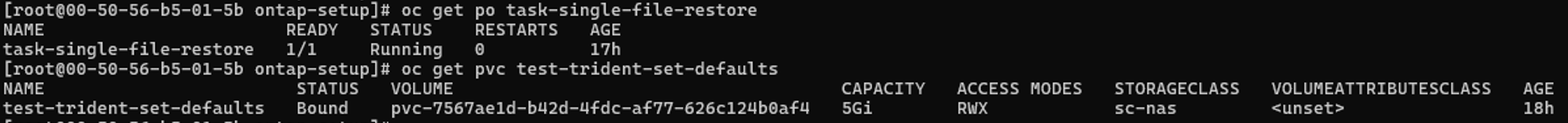

# oc apply -f single-file-restore.yaml
el pod y el PVC de la máquina virtual

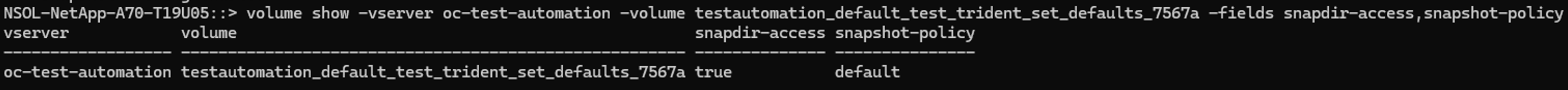

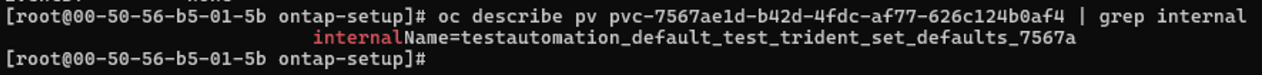

Nombre del volumen ONTAP para el disco de la máquina virtual

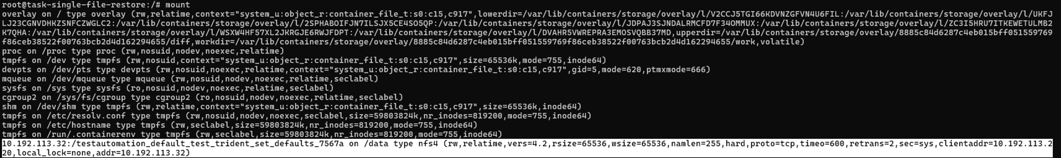

directorio de instantáneas visible en el cliente
montar el directorio en la máquina virtual

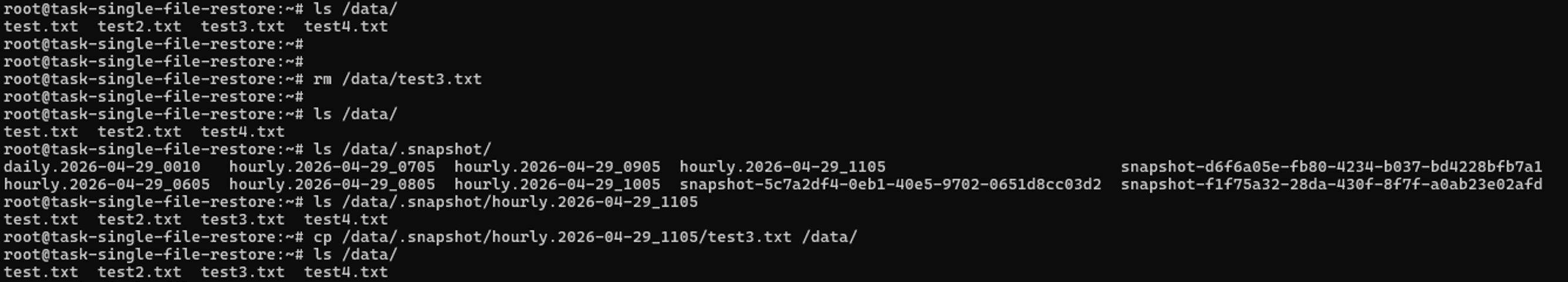

perder un archivo en la VM y copiar el archivo del directorio de instantáneas al directorio principal para restaurarlo
