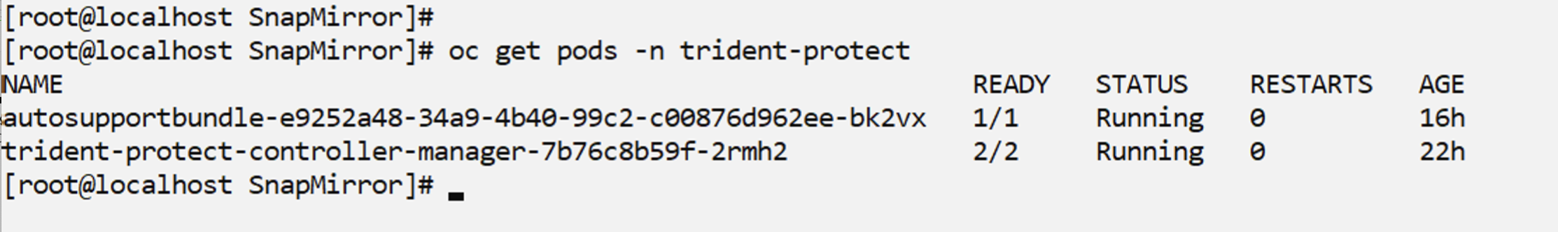

Asegúrate de que el almacén S3 de ONTAP está creado y en estado Disponible
OCP-v AppVault en el namespace trident-protect

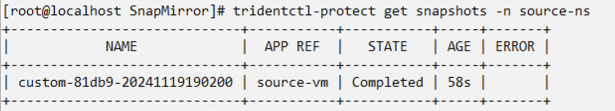

Cree una programación de AppMirror en el espacio de nombres de origen
Cree una programación para AppMirror usando yaml como se muestra. Esto creará instantáneas utilizando la programación (cada 5 minutos) y conservará 2 instantáneas

Espejo de la aplicación Programación del espacio de nombres source-ns
Instantánea creada

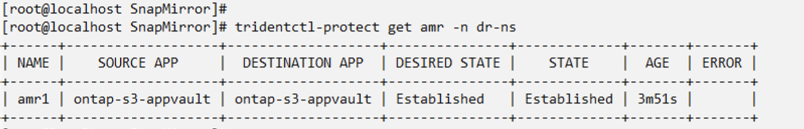

Crear una relación de App Mirror

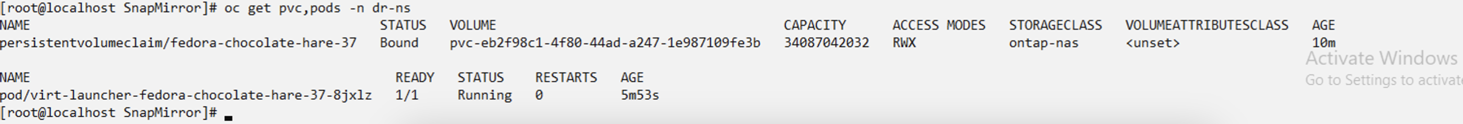

Cuando se establece la relación AppMirror, la instantánea más reciente se transfiere al espacio de nombres de destino. La PVC se crea para la VM en el espacio de nombres dr, sin embargo, el pod de VM aún no se crea en el espacio de nombres dr.
Se establece la relación Crear App Mirror
Cambios de estado para el espejo de la aplicación
El PVC se crea en el espacio de nombres de destino
