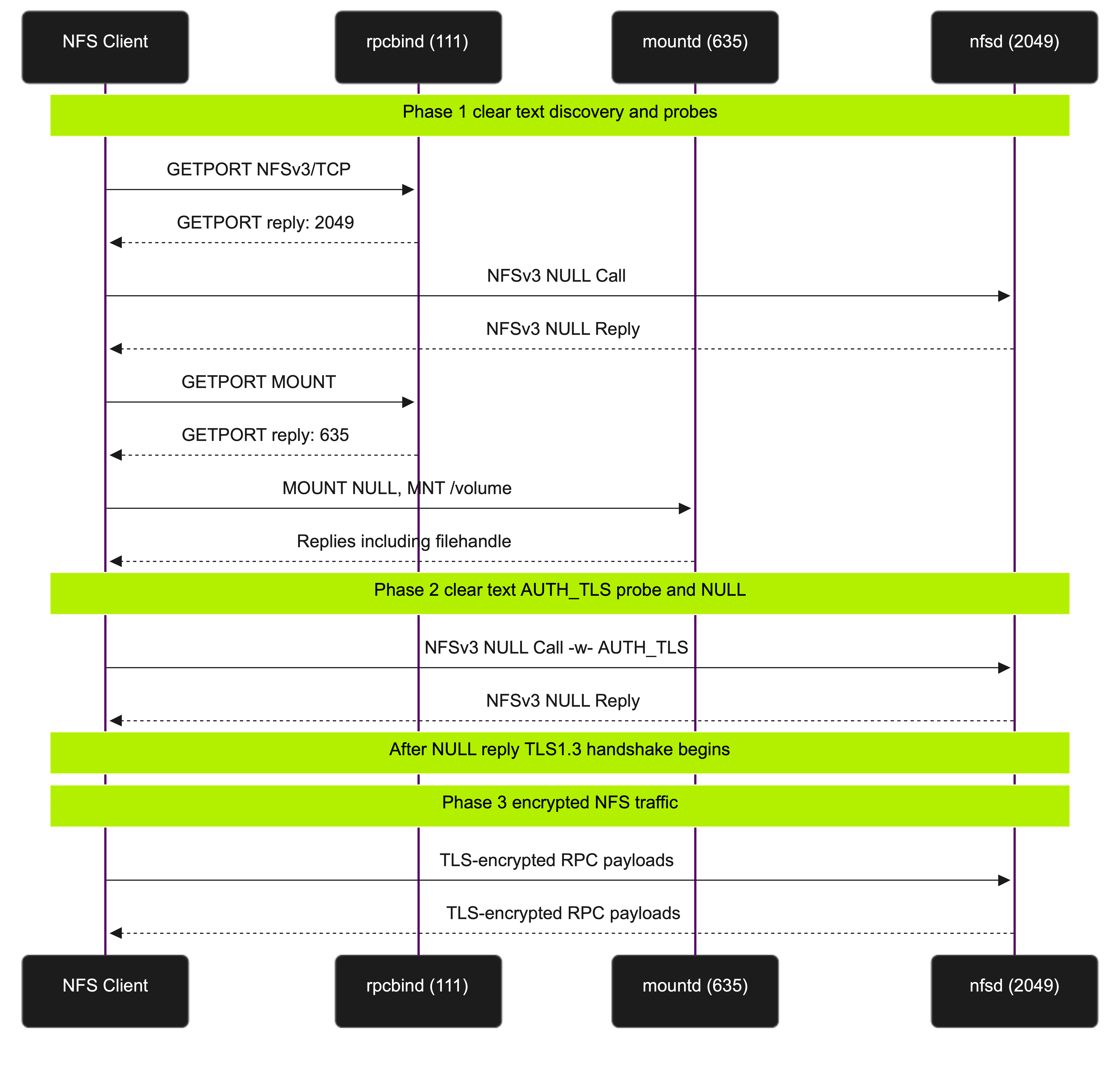

Tanto NFSv3 como NFSv4 cifran toda la carga útil de NFS tras el primer par de llamada/respuesta NULL al puerto TCP 2049. La llamada NULL incluye el nuevo AUTH_TLS tipo de credencial definido en el RFC 9289 que indica la intención del cliente de usar TLS. El servidor responde con una respuesta NULL que acepta o rechaza la actualización a TLS. Si el cliente recibe aceptación, continúa con el apretón de manos de TLS 1.3 sobre la misma conexión TCP. Si el apretón de manos se completa con éxito, todas las RPC de NFS posteriores se encapsulan en registros TLS y se cifran en tránsito.
Existe una diferencia entre NFSv3 y NFSv4.x: NFSv3 se basa en protocolos auxiliares--rpcbind (portmapper), mountd, NLM (Network Lock Manager) y NSM (Network Status Monitor)--que no se transmiten a través de la conexión protegida por TLS y se transmiten sin cifrar. Las organizaciones con requisitos de cumplimiento que exijan el cifrado completo del tráfico de almacenamiento deben tener esto en cuenta al elegir entre NFSv3 y NFSv4.x. NFSv4.x elimina estos protocolos de canal lateral; todo el tráfico de NFSv4.x se consolida en el puerto 2049 y se cifra después del apretón de manos TLS.
caption="Diagrama de secuencia del apretón de manos de NFS sobre TLS", alt="Diagrama de secuencia que muestra el flujo del apretón de manos de NFS sobre TLS entre un cliente y el servidor NFS de ONTAP."

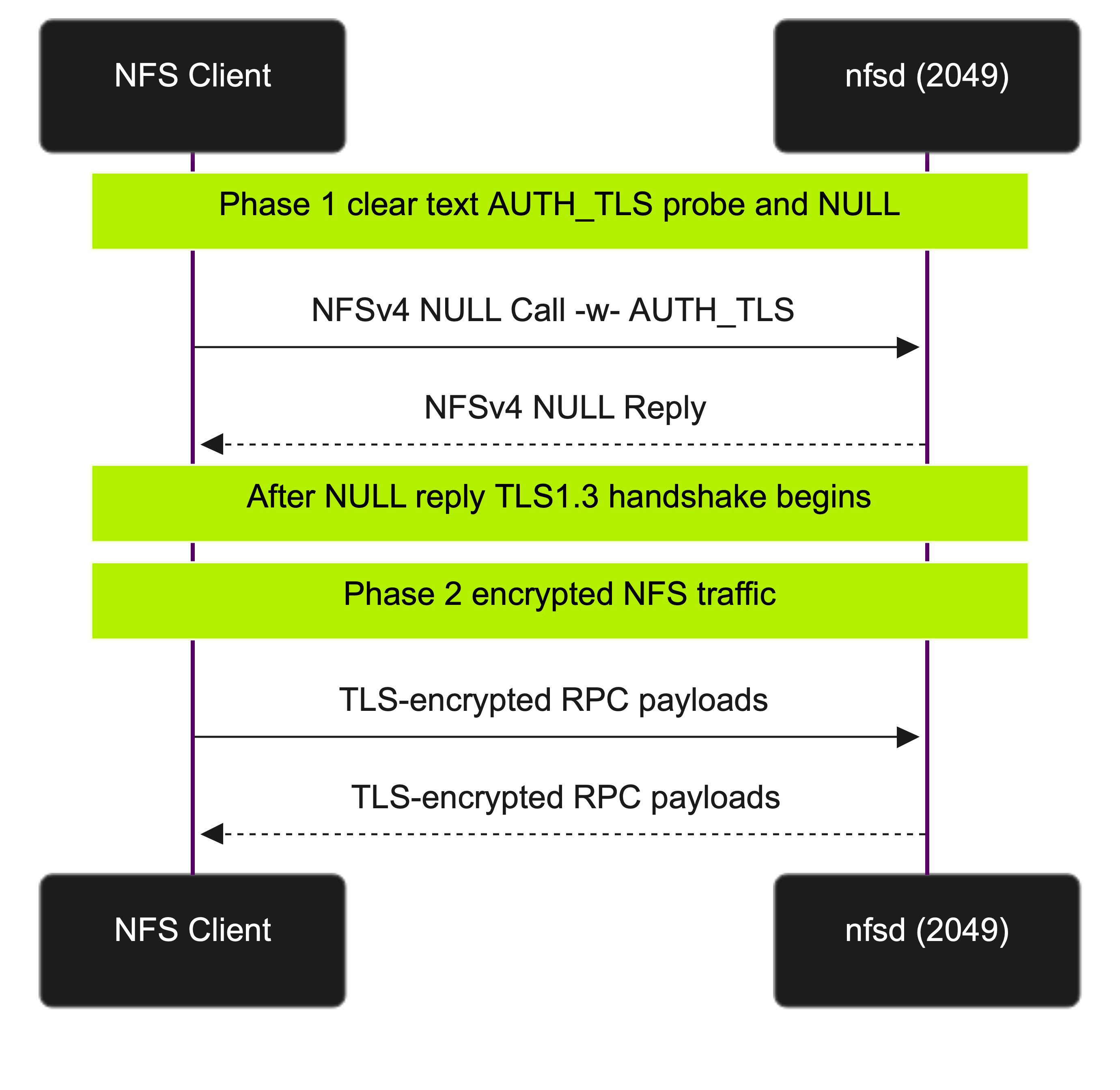

NFSv4.x no utiliza protocolos auxiliares, por lo que todas las llamadas RPC de NFSv4.x se cifran tras el apretón de manos TLS.
caption="Diagrama de secuencia del apretón de manos de NFSv4.1 sobre TLS", alt="Diagrama de secuencia que muestra el flujo del apretón de manos de NFSv4.1 sobre TLS entre un cliente y el servidor NFS de ONTAP."
