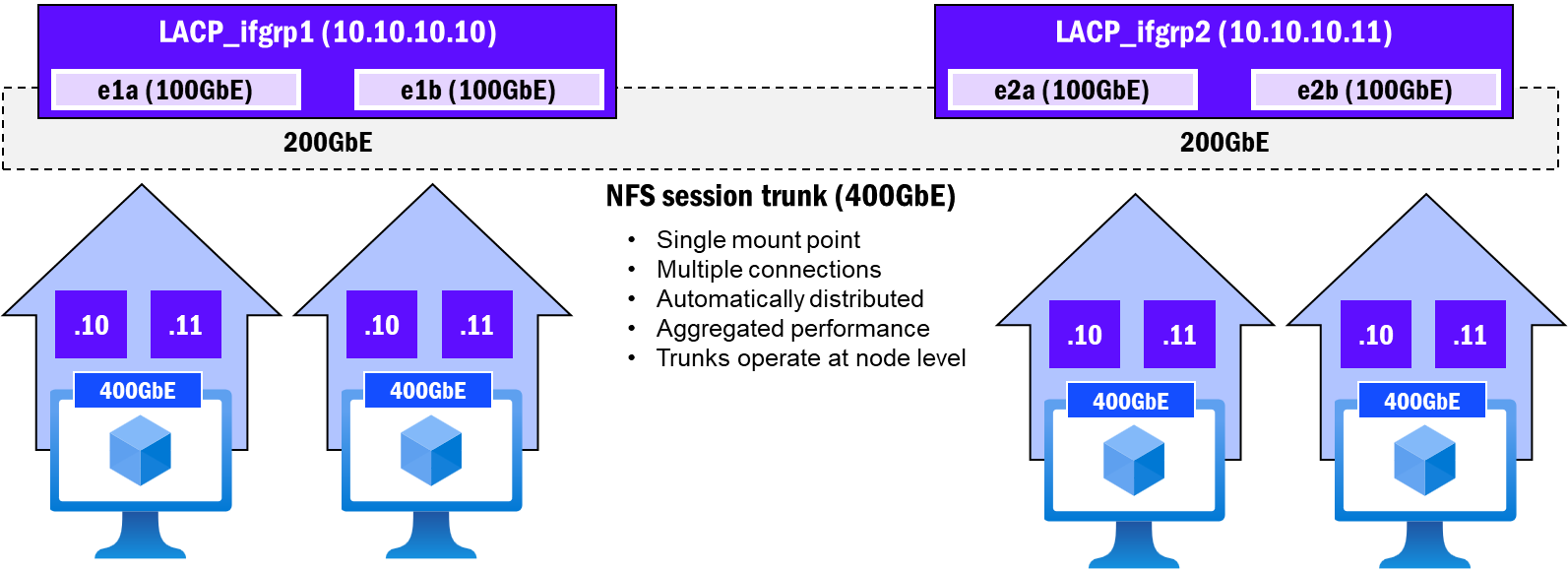

En ONTAP, el trunking de sesión NFSv4.1 se usa a través de múltiples interfaces físicas en un solo nodo de un clúster para proporcionar mayor rendimiento y redundancia en conexiones independientes.
Troncalización de sesión NFSv4.1 a través de múltiples interfaces en un solo nodo

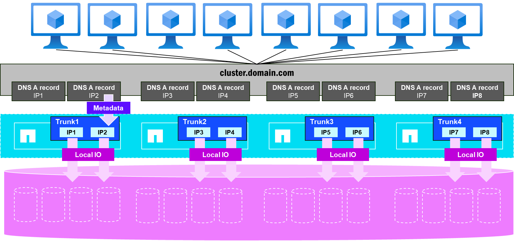

Cuando se usan con pNFS, estos troncales pueden proporcionar un mayor rendimiento global agregado en todo el clúster.
NFSv4.1 con pNFS rendimiento en todo el clúster

Troncalización de sesiones NFSv4.1 en ONTAP
Figura 2. Troncalización de sesiones NFSv4.1 en ONTAP
pNFS puede proporcionar una ruta local a cada nodo participante en un clúster y, cuando se utiliza con troncalización de sesión, pNFS puede aprovechar un troncal de sesión por nodo para maximizar el rendimiento de todo el clúster.
Troncalización de sesiones NFSv4.1 con pNFS en ONTAP

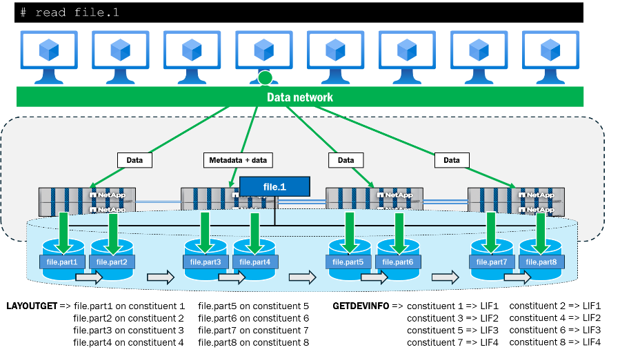

"Equilibrado de capacidad avanzado" en ONTAP escribe porciones de datos de archivos en los volúmenes constituyentes de un volumen FlexGroup (no compatible con volúmenes FlexVol individuales). A medida que un archivo crece, ONTAP decide comenzar a escribir datos en un nuevo inodo multiparte en un volumen constituyente diferente, que puede estar en el mismo nodo o en uno diferente. Las operaciones de escritura, lectura y metadatos en estos archivos multi-inodo son transparentes y no interrumpen a los clientes. El equilibrio de capacidad avanzado mejora la gestión del espacio entre los volúmenes constituyentes de FlexGroup , lo que proporciona un rendimiento más consistente.
pNFS puede redirigir la E/S de datos a una ruta de red localizada dependiendo de la información de diseño de archivo almacenada en el servidor NFS. Cuando se crea un solo archivo grande en partes en múltiples volúmenes constituyentes que potencialmente pueden abarcar varios nodos en el clúster, pNFS en ONTAP aún puede proporcionar tráfico localizado a cada parte del archivo porque ONTAP también mantiene la información de diseño del archivo para todas las partes del archivo. Cuando se lee un archivo, la localidad de la ruta de datos cambiará según sea necesario.
Equilibrio de capacidad avanzado con pNFS
