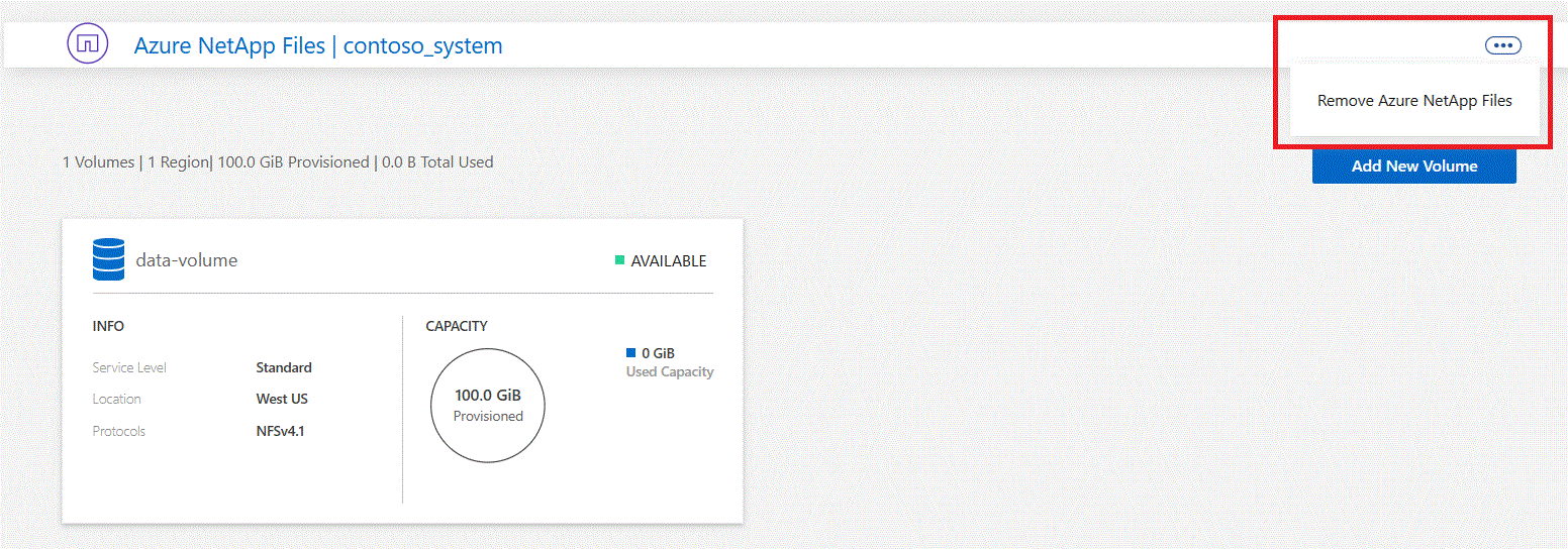

  1. Abra el sistema de Azure NetApp Files .
  2. En la parte superior derecha de la página, seleccione los tres puntos …​ Luego, Eliminar Azure NetApp Files.
Una captura de pantalla que muestra la opción para eliminar un sistema de Azure NetApp Files .
  1. En el cuadro de diálogo emergente, seleccione Eliminar para confirmar que desea eliminar el sistema.
