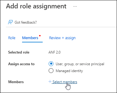

    5. En la pestaña Miembros, complete los siguientes pasos:
      • Mantenga seleccionado Usuario, grupo o entidad de servicio.
      • Seleccionar Seleccionar miembros.
        Una captura de pantalla del portal de Azure que muestra la pestaña Miembros al agregar un rol a una aplicación.
      • Busque el nombre de la aplicación.
        He aquí un ejemplo:
    Una captura de pantalla del portal de Azure que muestra el formulario Agregar asignación de rol en el portal de Azure.
    • Seleccione la aplicación y luego Seleccionar.
    • Seleccione Siguiente.
      1. Seleccione Revisar + asignar.
        La entidad de servicio de la consola ahora tiene los permisos de Azure necesarios para esa suscripción.
