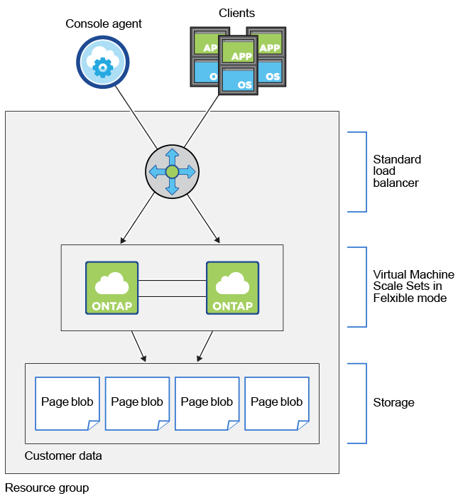

Configuración de zona de disponibilidad única de alta disponibilidad con blobs de página
Una configuración de blob de página de Cloud Volumes ONTAP HA en Azure incluye los siguientes componentes:
Una imagen conceptual que muestra un balanceador de carga que administra el tráfico entrante desde la NetApp Console y los clientes, dos nodos de Cloud Volumes ONTAP en un VMSS Flex, discos SSD para datos de arranque y Page Blobs para datos de clientes.
Tenga en cuenta lo siguiente acerca de los componentes de Azure que la NetApp Console implementa para usted:
Equilibrador de carga estándar de Azure
El equilibrador de carga administra el tráfico entrante al par Cloud Volumes ONTAP HA.
Máquinas virtuales en zonas de disponibilidad única
A partir de Cloud Volumes ONTAP 9.15.1, puede crear y administrar máquinas virtuales (VM) heterogéneas en una única zona de disponibilidad (AZ). Puede implementar nodos de alta disponibilidad (HA) en dominios de falla separados dentro de la misma AZ, lo que garantiza una disponibilidad óptima. Para obtener más información sobre el modo de orquestación flexible que habilita esta capacidad, consulte "Documentación de Microsoft Azure: Conjuntos de escalado de máquinas virtuales" .
Discos
Los datos de los clientes residen en blobs de página de Premium Storage. Cada nodo tiene acceso al almacenamiento del otro nodo. También se necesita almacenamiento adicional para "datos de arranque, raíz y núcleo".
Cuentas de almacenamiento
  • Se requiere una cuenta de almacenamiento para los discos administrados.
  • Se requieren una o más cuentas de almacenamiento para los blobs de páginas de Almacenamiento Premium, ya que se alcanza el límite de capacidad de disco por cuenta de almacenamiento.
  • Se requiere una cuenta de almacenamiento para la organización en niveles de datos en Azure Blob Storage.
  • A partir de Cloud Volumes ONTAP 9.7, las cuentas de almacenamiento que la consola crea para pares de alta disponibilidad son cuentas de almacenamiento v2 de propósito general.
  • Puede habilitar una conexión HTTPS desde un par de Cloud Volumes ONTAP 9.7 HA a cuentas de almacenamiento de Azure al agregar un sistema Cloud Volumes ONTAP . Tenga en cuenta que habilitar esta opción puede afectar el rendimiento de escritura. No puedes cambiar la configuración después de crear el sistema.
Nota A partir de Cloud Volumes ONTAP 9.15.0P1, los blobs de página de Azure ya no son compatibles con las nuevas implementaciones de pares de alta disponibilidad. Si actualmente usas blobs de página de Azure en implementaciones existentes de pares de alta disponibilidad, puedes migrar a tipos de instancia de VM más recientes en las VM de la serie Edsv4 y Edsv5. "Obtenga más información sobre las configuraciones compatibles en Azure".

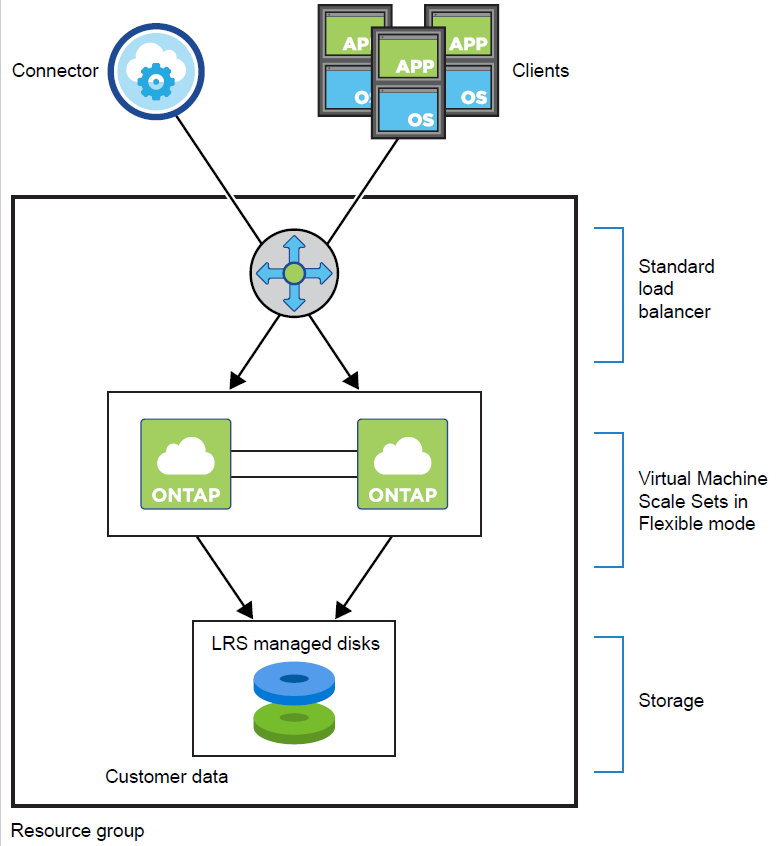

Configuración de zona de disponibilidad única de HA con discos administrados compartidos
Una configuración de zona de disponibilidad única de Cloud Volumes ONTAP HA que se ejecuta sobre un disco administrado compartido incluye los siguientes componentes:
Una imagen conceptual que muestra un balanceador de carga que administra el tráfico entrante desde la consola y los clientes, dos nodos de Cloud Volumes ONTAP en VMSS Flex, discos SSD para datos de arranque y discos administrados por LRS para datos de clientes.
Tenga en cuenta lo siguiente acerca de los componentes de Azure que la consola implementa para usted:
La implementación zonal utiliza discos administrados Premium SSD v2 cuando se cumplen las siguientes condiciones:
Nota Si elige Discos administrados SSD Premium para un entorno que cumple con los criterios anteriores, la consola implementa automáticamente Discos administrados SSD Premium v2. No es posible cambiar a discos administrados SSD v1 Premium.
Discos
Los datos de los clientes residen en discos gestionados con almacenamiento local redundante (LRS). Cada nodo tiene acceso al almacenamiento del otro nodo. También se requiere almacenamiento adicional para "datos de arranque, raíz, raíz del socio, núcleo y NVRAM".
Las cuentas de almacenamiento se utilizan para implementaciones basadas en discos administrados para manejar registros de diagnóstico y niveles de almacenamiento de blobs.
