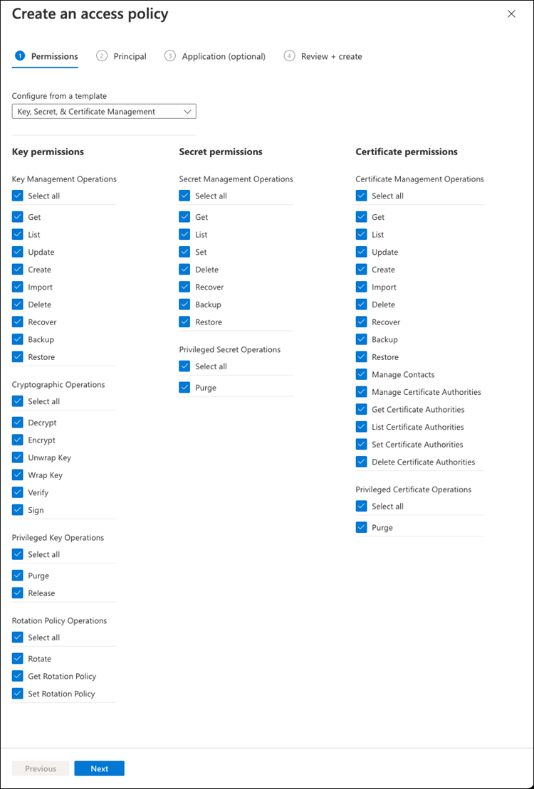

  6. Selecciona Crear para añadir una política de acceso.
  7. En Configurar a partir de una plantilla, selecciona el menú desplegable y, a continuación, selecciona la plantilla Key, Secret, and Certificate Management.
  8. Elija cada uno de los menús desplegables de permisos (clave, secreto, certificado) y luego Seleccionar todo en la parte superior de la lista del menú para seleccionar todos los permisos disponibles. Deberías tener:
    • Permisos clave: 20 seleccionados
    • Permisos secretos: 8 seleccionados
    • Permisos de certificado: 16 seleccionados
      Captura de pantalla de Crear una política de acceso que muestra todas las selecciones de permisos necesarias para crear una política de acceso

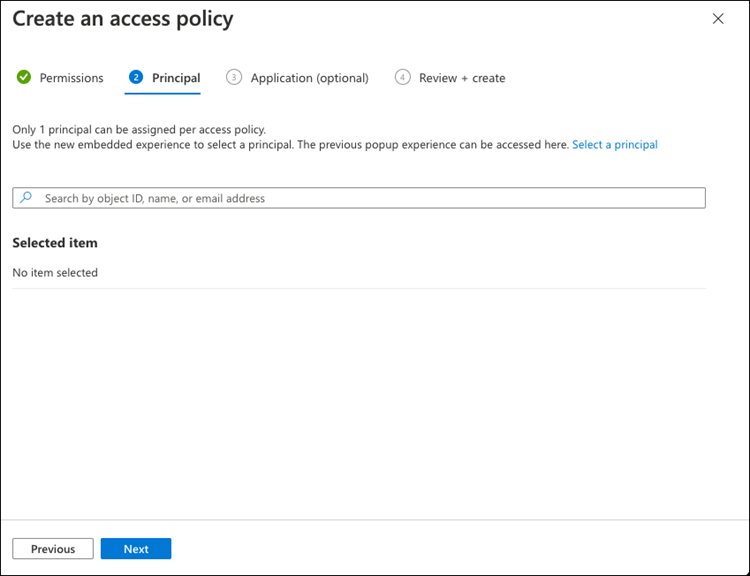

  9. Selecciona Siguiente para seleccionar la aplicación de Azure registrada Principal que has creado en Registro de aplicaciones de Azure. Selecciona Siguiente.
    Nota Sólo se puede asignar un director por póliza.
    Captura de pantalla de la pestaña Crear una política de acceso principal

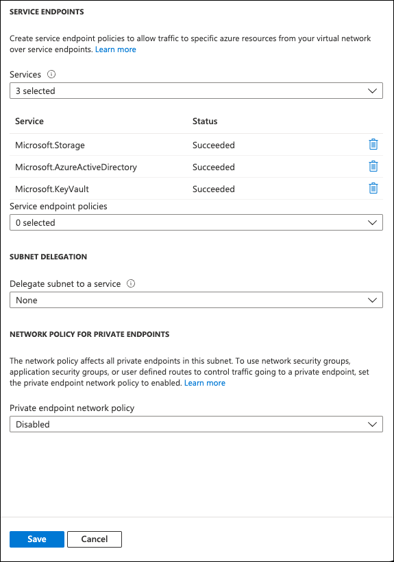

  5. Vaya al encabezado Puntos finales de servicio. En el menú desplegable, seleccione lo siguiente:
    • Microsoft.AzureActiveDirectory
    • Microsoft.KeyVault
    • Microsoft.Storage (opcional)
      Captura de pantalla de los puntos finales de servicio que muestran tres servicios seleccionados
  6. Seleccione Guardar para capturar su configuración.
