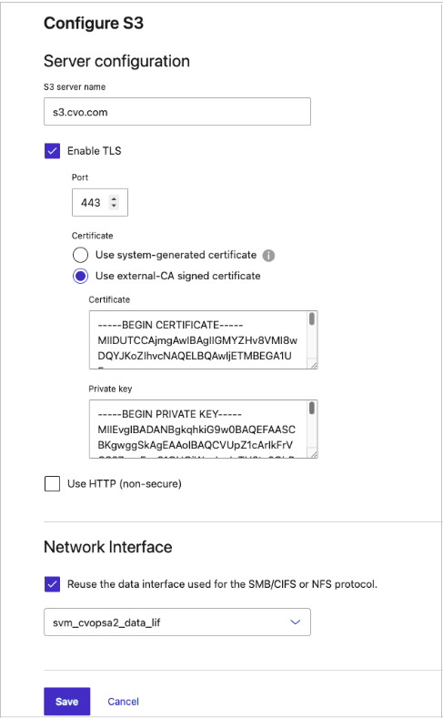

    3. Habilita el acceso mediante el protocolo S3 en el SVM. Consulta la "Documentación de ONTAP: habilita el acceso del cliente S3 a los datos NAS" para obtener más información.
      Nota Durante la configuración, utiliza el certificado firmado y la clave privada creados en la sección anterior.
    captura de pantalla de la configuración de SVM de ONTAP S3
    1. Selecciona Reutilizar la interfaz de datos utilizada para el protocolo SMB/CIFS o NFS para reutilizar la LIF existente o configurar una nueva LIF de datos.
  2. Copia y guarda la clave de acceso y la clave secreta de acceso. Tendrás que utilizar estas credenciales al crear el acceso directo OneLake.

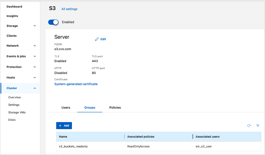

  3. Crea un grupo de solo lectura para acceder a los buckets de S3 desde OneLake.
    1. Una vez habilitado el servidor S3, configúralo y añade un nuevo grupo. Selecciona Groups y selecciona Add.
    2. Añade un nuevo grupo con el usuario de S3 que se creó automáticamente en el paso anterior y asígnale la política ReadOnlyAccess.

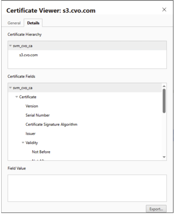

    2. Selecciona el icono del candado en la barra de direcciones y, a continuación, selecciona Detalles del certificado.
    3. En la ventana Visor de certificados, selecciona la pestaña Detalles y luego selecciona la primera fila de la CA raíz en la lista de certificados.
      captura de pantalla de onelake descarga del certificado

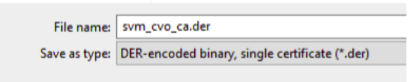

    4. Selecciona Exportar…​ y guarda el archivo localmente en formato DER.

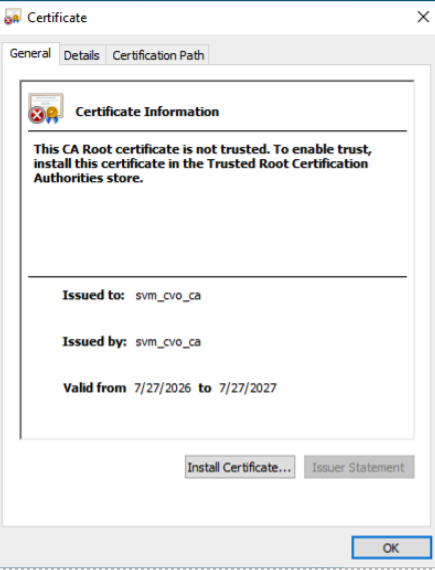

    5. Abre el archivo de certificado que guardaste y selecciona Instalar certificado…​.
      captura de pantalla de la instalación del certificado de onelake

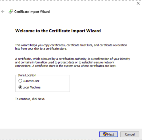

    6. En el Asistente para la importación de certificados, selecciona Equipo local y coloca el certificado en el almacén Entidades de certificación raíz de confianza.
      captura de pantalla de importación de certificado de onelake

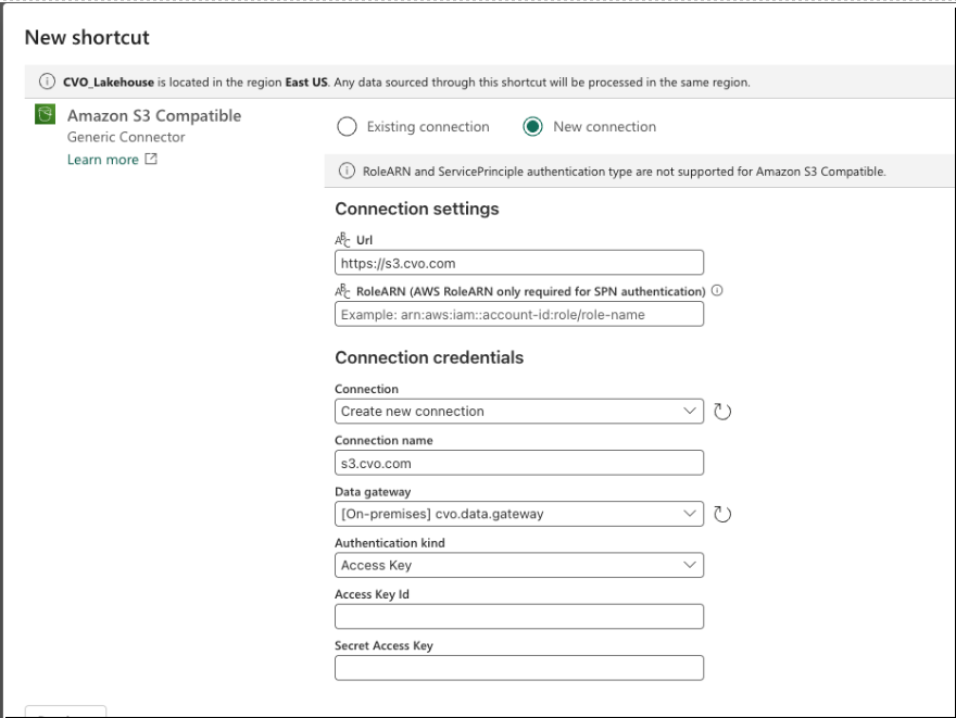

  1. En tu «lakehouse», crea un acceso directo compatible con Amazon S3 a tu depósito de Cloud Volumes ONTAP S3 utilizando los siguientes datos. Para conocer los pasos para crear el acceso directo, consulta "Documentación de Microsoft: crear un acceso directo compatible con Amazon S3".
    • URL: el servidor ONTAP S3 en el formato https://<S3-SERVER-FQDN>
    • Pasarela de datos: la pasarela de datos local que configuraste anteriormente
    • ID de clave de acceso
    • Clave de acceso secreta
      captura de pantalla onelake shortcut1

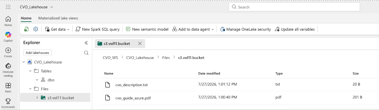

  2. Una vez creado el acceso directo, comprueba que aparece en Explorer > Files en el lakehouse y que puedes explorar los archivos almacenados en el volumen de Cloud Volumes ONTAP a través de dicho acceso directo.
    Captura de pantalla que muestra la conexión de acceso directo confirmada de Cloud Volumes ONTAP S3 que se muestra en Archivos en el panel del explorador de lakehouse de OneLake
