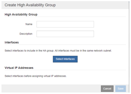

  1. Para garantizar la conectividad con StorageGRID durante los fallos del sitio, configure un grupo de alta disponibilidad. En la interfaz del administrador de grid de StorageGRID (GMI), haga clic en Configuración, Grupos de alta disponibilidad y + Crear.

  2. Especifique la información obligatoria. Haga clic en Seleccionar interfaces e incluya las interfaces de red de site1 y Site2 donde site1 (el sitio principal) es el maestro preferido. Asigne una dirección IP virtual dentro de la misma subred. Haga clic en Guardar.
    veritas/veritas-edit-high-availability-group
  3. Esta dirección IP virtual (VIP) debe asociarse al nombre de host S3 utilizado durante la configuración de particiones de veritas Enterprise Vault. La dirección VIP resuelve el tráfico a site1 y, durante el fallo de site1, la dirección VIP redirige el tráfico de forma transparente A Site2.
