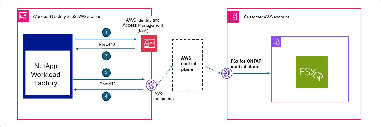

El siguiente diagrama muestra cómo Workload Factory utiliza una relación de confianza entre una cuenta de AWS de NetApp y cuentas de AWS de clientes con sistemas de archivos FSx for ONTAP.
Diagrama que muestra cómo Workload Factory utiliza una relación de confianza entre una cuenta de AWS de NetApp y las cuentas de AWS del cliente con sistemas de archivos FSx for ONTAP. (AssumeRole)
  1. Workload Factory solicita AWS STS AssumeRole, usando el identificador externo específico del cliente del servicio AWS IAM.
  2. El servicio IAM de AWS recupera un rol y crea una sesión.
  3. Workload Factory envía una solicitud de API de AWS con permisos de sesión.
  4. Workload Factory recibe una respuesta de la API de AWS procedente del plano de control de FSx for ONTAP.
