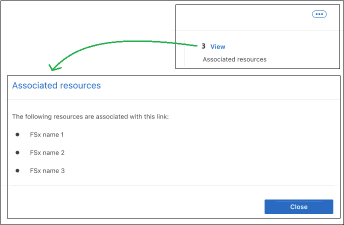

  3. Para ver los sistemas de archivos FSx para ONTAP asociados a un enlace, selecciona el botón Ver en la sección Recursos asociados.
    Una captura de pantalla que muestra los sistemas de archivos FSx for ONTAP que utilizan un enlace concreto.

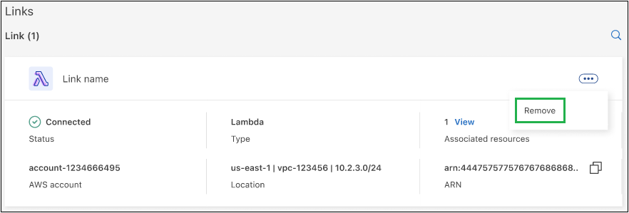

Puedes eliminar un enlace que ya no utilices en tu entorno. Cualquier sistema de archivos FSx for ONTAP u otros recursos que estuvieran usando el enlace no podrán usar ciertas funciones después de que se elimine el enlace.
Ten en cuenta que el enlace solo se elimina de Workload Factory; no se elimina de tu entorno de AWS. Debes eliminar la función Lambda de tu cuenta de AWS tras eliminar el enlace en Workload Factory.
Pasos
  1. Inicia sesión usando una de las "experiencias de consola".
  2. Selecciona el menú El icono del menú hamburguesa se usa para navegar a cargas de trabajo como almacenamiento, eda, ai, bases de datos, vmware y administración. y luego selecciona Almacenamiento.
  3. En el menú de Storage, selecciona Administration y luego Links.
    Los enlaces existentes aparecen en la página Links.
  4. En la página «Enlaces», selecciona el menú de acciones del enlace que quieres eliminar y luego selecciona Eliminar.
    Una captura de pantalla que muestra cómo eliminar un enlace de Workload Factory.
  5. Si estás seguro, selecciona Eliminar de nuevo.
