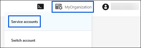

  1. En la consola de Workload Factory, selecciona el icono Cuenta y selecciona Cuentas de servicio.
    Captura de pantalla que muestra las opciones del menú de la cuenta de la interfaz de usuario de NetApp Workload Factory.  Una de las opciones son las cuentas de servicio.
