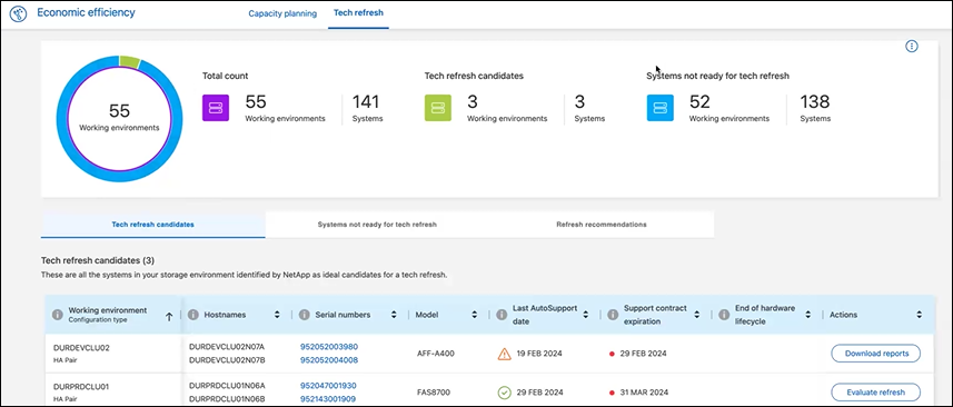

    Page d'actualisation du système affichant les candidats à l'actualisation du système

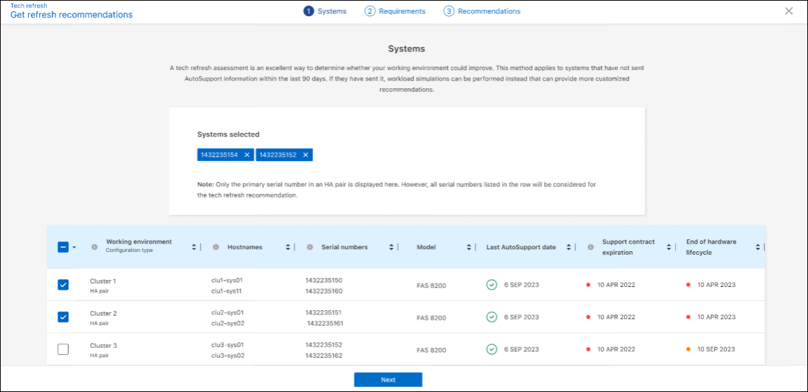

  3. Consultez l'onglet Candidats à une actualisation du système, qui répertorie tous les systèmes susceptibles de bénéficier d'une actualisation du système.
  4. Sélectionnez le système sur lequel vous souhaitez obtenir une évaluation.
  5. Dans la colonne Actions, sélectionnez Évaluer l'actualisation.
    Systèmes à inclure dans le rafraîchissement du système
  6. Sélectionnez le ou les systèmes sur lesquels vous souhaitez que l’évaluation soit effectuée et sélectionnez Suivant.

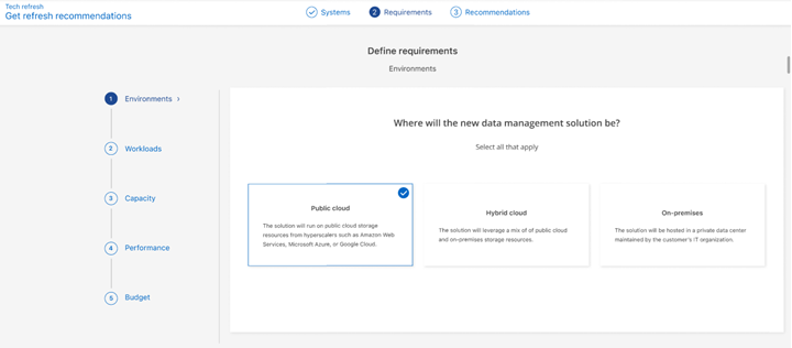

    1. Environnements : sélectionnez les types d’environnement que vous souhaitez : cloud public, cloud hybride ou sur site.

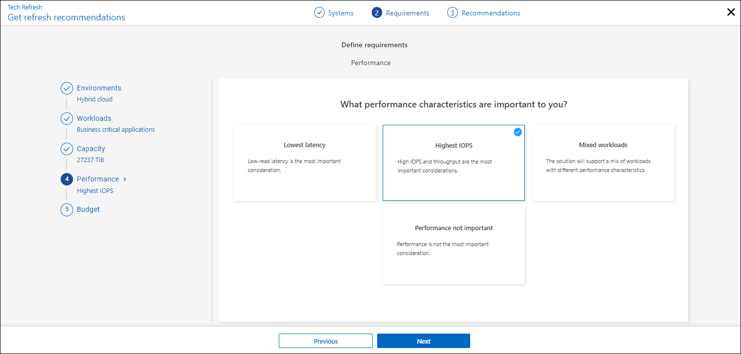

    4. Performances : sélectionnez les aspects de performances que vous souhaitez pouvoir gérer : latence la plus faible, IOPS les plus élevées, charges de travail mixtes ou performances non importantes et sélectionnez Suivant.

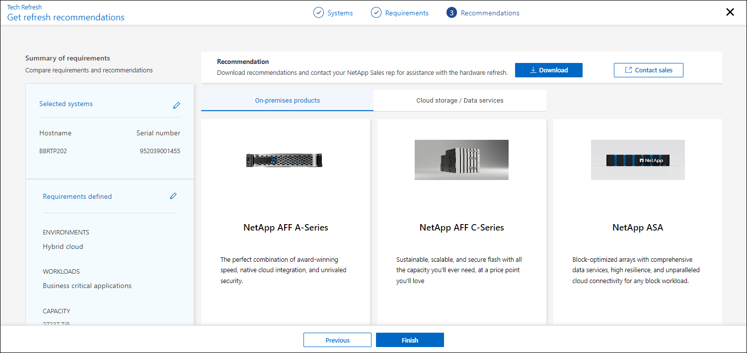

  8. Passez en revue les recommandations.
    Afficher la page des recommandations d'évaluation actualisée
  9. Effectuez l’une ou les deux actions suivantes :
    1. Pour télécharger un PDF des recommandations, sélectionnez Télécharger.
    2. Pour contacter un représentant commercial NetApp concernant les recommandations, sélectionnez Contacter le service commercial. Une page Web affiche les options parmi lesquelles vous pouvez choisir pour contacter un représentant commercial NetApp .

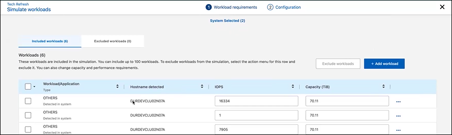

  5. Dans la page Simuler les charges de travail > Exigences de charge de travail, procédez comme suit :
    1. Pour ajouter une charge de travail qui ne figure pas déjà dans la liste, sélectionnez Ajouter une charge de travail. Pour plus de détails, consultez la section Ajouter une charge de travail .
    2. IOPS : Vous pouvez également modifier les IOPS que vous souhaitez pour votre nouveau matériel.
    3. Capacité (Tio) : Vous pouvez également modifier la capacité souhaitée pour votre nouveau matériel.
  6. Pour exclure des charges de travail, dans la colonne Actions, sélectionnez l'option Exclure la charge de travail de la simulation.
    Astuce Pour inclure les charges de travail précédemment exclues, sélectionnez l'onglet Charges de travail exclues et sélectionnez l'option Inclure la charge de travail dans la simulation. .. Sélectionnez Suivant.

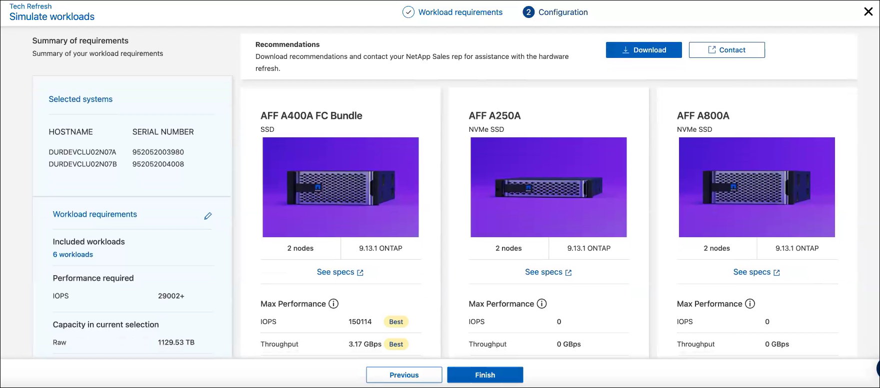

  7. Consultez les résultats simulés sur le nouveau matériel sur la page de configuration :
    Page de simulation des charges de travail affichant les résultats de la simulation
    Astuce Les meilleures recommandations sont indiquées par l'indication « Meilleure ».
  8. Pour télécharger un PDF des recommandations, sélectionnez Télécharger.
