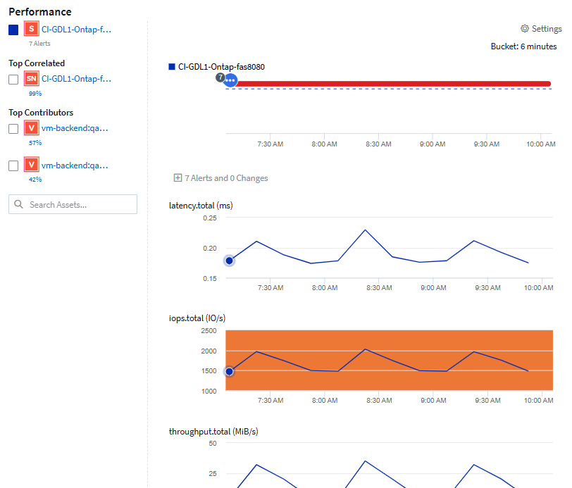

Voici un exemple de la section Performances dans une page de ressource de stockage :
Section Performance
Vous pouvez sélectionner les mesures que vous souhaitez afficher dans le graphique de performances pour la période sélectionnée. Cliquez sur le menu déroulant Afficher les métriques et choisissez parmi les métriques répertoriées.
La section Ressources affiche le nom de l'actif de base et la couleur représentant l'actif de base dans le graphique de performances. Si la section Top Correlated ne contient pas un actif que vous souhaitez afficher dans le graphique de performance, vous pouvez utiliser la case Rechercher des actifs dans la section Ressources supplémentaires pour localiser l'actif et l'ajouter au graphique de performance. Au fur et à mesure que vous ajoutez des ressources, elles apparaissent dans la section Ressources supplémentaires.

Alertes dans la section Performance
Les alertes sont également affichées dans la section Performances de la page de destination d'un actif, indiquant l'heure et la durée de l'alerte ainsi que la condition de surveillance qui l'a déclenchée. Passez la souris sur un indicateur d’alerte pour afficher les détails de l’alerte.
Alertes dans la section performances

      La page des ressources s'affiche. Par défaut, le graphique de performances affiche deux mesures pour la période sélectionnée pour la page d'actif. Par exemple, pour un stockage, le graphique des performances affiche la latence et le nombre total d'IOPS par défaut. La section Ressources affiche le nom de la ressource et une section Ressources supplémentaires, qui vous permet de rechercher des ressources. Selon l'actif, vous pouvez également voir des actifs dans les sections Top corrélés, Top contributeurs, Gourmands et Dégradés. S'il n'y a pas d'actifs pertinents pour ces sections, ils ne sont pas affichés.
  2. Vous pouvez ajouter un graphique de performances pour une métrique en cliquant sur l'icône d'engrenage Paramètres et en sélectionnant les métriques que vous souhaitez afficher.
    Un graphique distinct est affiché pour chaque métrique sélectionnée. Le graphique affiche les données pour la période sélectionnée. Vous pouvez modifier la période en cliquant sur une autre période dans le coin supérieur droit de la page de l'actif ou en zoomant sur n'importe quel graphique.
