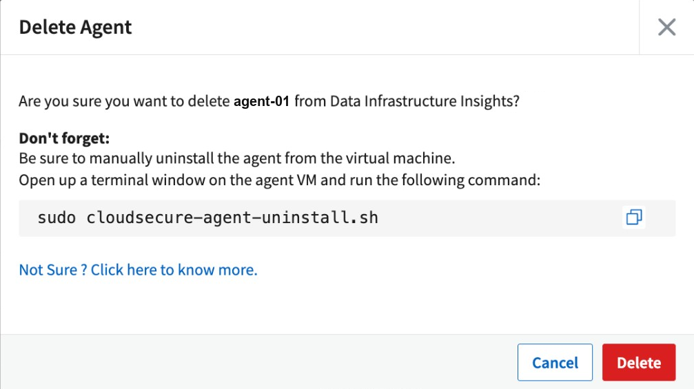

6. Confirmez la suppression dans la boîte de dialogue Supprimer l'agent.
7. Désinstallez le logiciel Agent sur son hôte, comme décrit dans « Désinstaller le logiciel Agent ».
Boîte de dialogue de confirmation de suppression d'un agent d'exemple, affichant la commande permettant de désinstaller le logiciel Agent de son hôte.,title="Delete Agent confirmation dialog",width=1007,height=562
Si la boîte de dialogue indique Cannot Delete Agent Au moins un collecteur de données ou un collecteur d'annuaire utilisateur est toujours associé à cet Agent connecté. Supprimez les collecteurs restants et réessayez. Actualisez d'abord la page Agents si vous venez de les supprimer.
La suppression d'un agent dans Workload Security supprime sa configuration côté cloud. Elle ne désinstalle pas le logiciel de l'hôte, vous devez donc le désinstaller séparément lorsque vous mettez l'hôte hors service.
1. Ouvrez une session de terminal sur l'hôte de l'agent.
2. Exécutez la commande de désinstallation et entrez « y » lorsque vous y êtes invité.
sudo cloudsecure-agent-uninstall.sh
Le programme de désinstallation arrête et désactive le service Agent et supprime le répertoire d'installation. Pour désinstaller sans l'invite de confirmation, ajoutez l'option -n.
