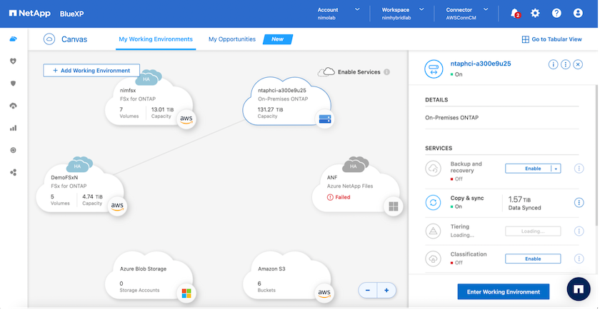

L'étape suivante consiste à utiliser NetApp Console pour découvrir l'instance FSx ONTAP provisionnée sur AWS et répliquer les volumes de datastore souhaités depuis un environnement sur site vers FSx ONTAP avec la fréquence appropriée et la durée de conservation appropriée des copies Snapshot de NetApp :
Ce graphique représente la carte des relations entre les systèmes, illustrant les différentes interactions entre les services activés.

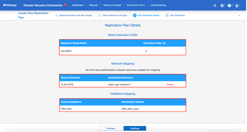

  5. Définissez l’ordre d’exécution du groupe de ressources. Cette option vous permet de sélectionner la séquence d'opérations lorsque plusieurs groupes de ressources existent.
  6. Une fois que vous avez terminé, sélectionnez le mappage réseau vers le segment approprié. Les segments doivent déjà être provisionnés dans VMC, sélectionnez donc le segment approprié pour mapper la machine virtuelle.
  7. En fonction de la sélection des machines virtuelles, les mappages de banques de données sont automatiquement sélectionnés.
    Remarque SnapMirror est au niveau du volume. Par conséquent, toutes les machines virtuelles sont répliquées vers la destination de réplication. Assurez-vous de sélectionner toutes les machines virtuelles qui font partie du magasin de données. Si elles ne sont pas sélectionnées, seules les machines virtuelles faisant partie du plan de réplication sont traitées.
    Description de l'image d'espace réservé temporaire.
