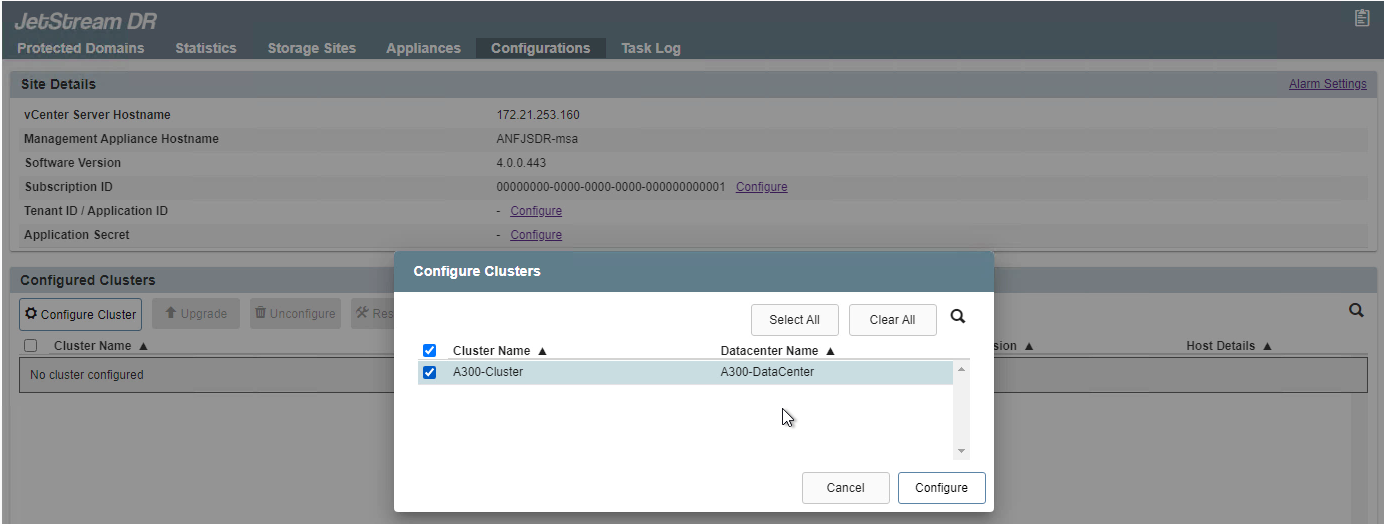

Depuis l’interface JetStream DR, effectuez les tâches suivantes :
Configurez le cluster avec le package de filtre d’E/S.

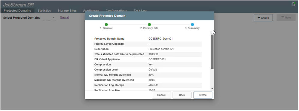

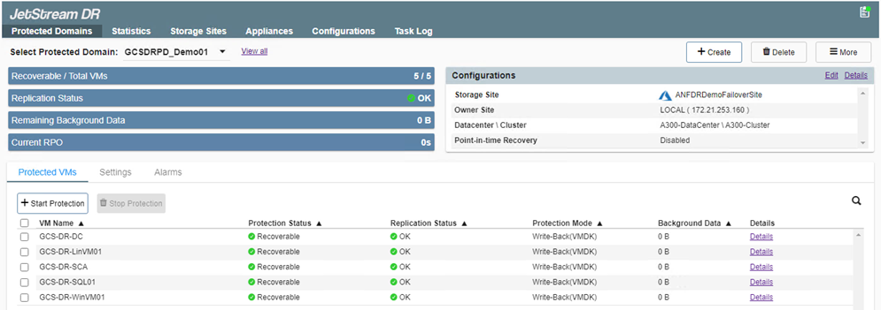

À partir de l’onglet Domaines protégés, créez le nombre requis de domaines protégés à l’aide des informations sur le site Azure Blob Storage, l’instance DRVA et le journal de réplication. Un domaine protégé définit une machine virtuelle spécifique ou un ensemble de machines virtuelles d'application au sein du cluster qui sont protégées ensemble et auxquelles est attribué un ordre de priorité pour les opérations de basculement/restauration.

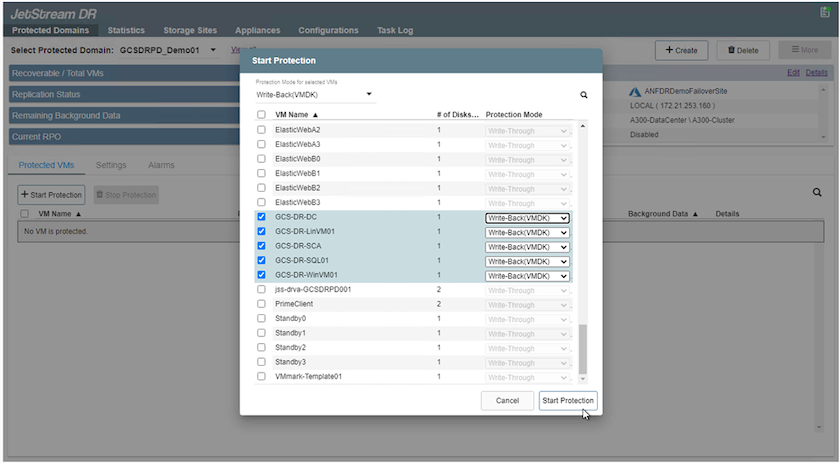

Sélectionnez les machines virtuelles à protéger et regroupez-les en groupes d’applications en fonction de la dépendance. Les définitions d’application vous permettent de regrouper des ensembles de machines virtuelles en groupes logiques contenant leurs ordres de démarrage, leurs délais de démarrage et leurs validations d’application facultatives qui peuvent être exécutées lors de la récupération.
Assurez-vous que le même mode de protection est utilisé pour toutes les machines virtuelles d’un domaine protégé. Le mode Write-Back (VMDK) offre des performances supérieures.
Assurez-vous que les volumes de journaux de réplication sont placés sur un stockage hautes performances.

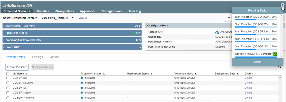

Une fois que vous avez terminé, cliquez sur Démarrer la protection pour le domaine protégé. Cela démarre la réplication des données pour les machines virtuelles sélectionnées vers le magasin d'objets Blob désigné.
Une fois la réplication terminée, l’état de protection de la machine virtuelle est marqué comme récupérable.

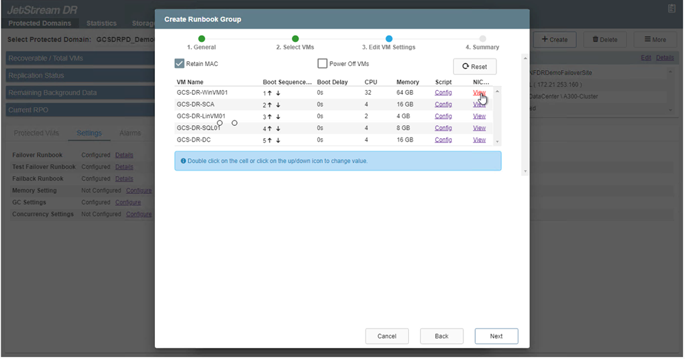

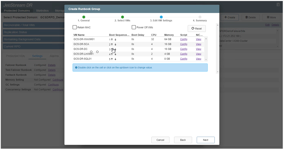

Les runbooks de basculement peuvent être configurés pour regrouper les machines virtuelles (appelées groupe de récupération), définir la séquence d'ordre de démarrage et modifier les paramètres CPU/mémoire ainsi que les configurations IP. -
Cliquez sur Paramètres, puis sur le lien Configurer du runbook pour configurer le groupe de runbooks.
Cliquez sur le bouton Créer un groupe pour commencer à créer un nouveau groupe de cahiers d'exécution.
Si nécessaire, dans la partie inférieure de l'écran, appliquez des pré-scripts et des post-scripts personnalisés à exécuter automatiquement avant et après l'opération du groupe de runbooks. Assurez-vous que les scripts Runbook résident sur le serveur de gestion.
Modifiez les paramètres de la machine virtuelle selon vos besoins. Spécifiez les paramètres de récupération des machines virtuelles, notamment la séquence de démarrage, le délai de démarrage (spécifié en secondes), le nombre de processeurs et la quantité de mémoire à allouer. Modifiez la séquence de démarrage des machines virtuelles en cliquant sur les flèches vers le haut ou vers le bas. Des options sont également fournies pour conserver le MAC.
Les adresses IP statiques peuvent être configurées manuellement pour les machines virtuelles individuelles du groupe. Cliquez sur le lien Affichage NIC d’une machine virtuelle pour configurer manuellement ses paramètres d’adresse IP.
Cliquez sur le bouton Configurer pour enregistrer les paramètres NIC pour les machines virtuelles respectives.
L'état des runbooks de basculement et de restauration est désormais répertorié comme Configuré. Les groupes de runbooks de basculement et de restauration sont créés par paires à l'aide du même groupe initial de machines virtuelles et de paramètres. Si nécessaire, les paramètres de n'importe quel groupe de runbook peuvent être personnalisés individuellement en cliquant sur son lien Détails respectif et en apportant des modifications.

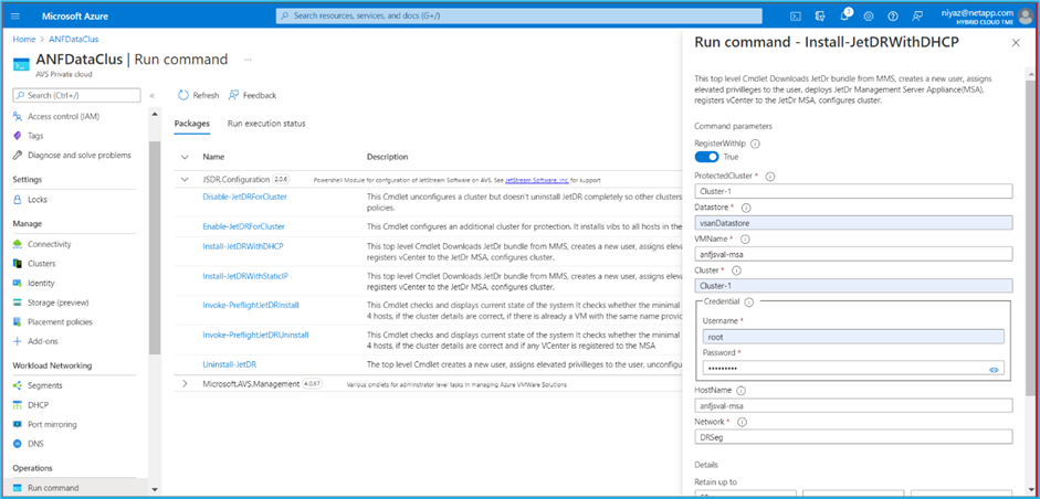

Pour installer JetStream DR pour AVS sur un cloud privé Azure VMware Solution, utilisez la commande Exécuter. Depuis le portail Azure, accédez à la solution Azure VMware, sélectionnez le cloud privé, puis sélectionnez Exécuter la commande > Packages > JSDR.Configuration.
L'utilisateur CloudAdmin par défaut de la solution Azure VMware ne dispose pas de privilèges suffisants pour installer JetStream DR pour AVS. La solution Azure VMware permet une installation simplifiée et automatisée de JetStream DR en appelant la commande Azure VMware Solution Run pour JetStream DR. La capture d’écran suivante montre l’installation à l’aide d’une adresse IP basée sur DHCP.
Une fois l’installation de JetStream DR pour AVS terminée, actualisez le navigateur. Pour accéder à l'interface utilisateur de JetStream DR, accédez à SDDC Datacenter > Configurer > JetStream DR.

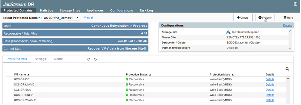

Sélectionnez l’option de basculement appropriée (basculement continu ou basculement). Dans cet exemple, la réhydratation continue (basculement continu) est sélectionnée.
Bien que les modes de basculement continu et de basculement diffèrent selon le moment où la configuration est effectuée, les deux modes de basculement sont configurés à l'aide des mêmes étapes. Les étapes de basculement sont configurées et exécutées ensemble en réponse à un événement catastrophique. Le basculement continu peut être configuré à tout moment, puis autorisé à s'exécuter en arrière-plan pendant le fonctionnement normal du système. Après un événement catastrophique, un basculement continu est effectué pour transférer immédiatement la propriété des machines virtuelles protégées vers le site de récupération (RTO proche de zéro).
Le processus de basculement continu commence et sa progression peut être surveillée à partir de l'interface utilisateur. Cliquer sur l’icône bleue dans la section Étape actuelle affiche une fenêtre contextuelle affichant les détails de l’étape actuelle du processus de basculement.
