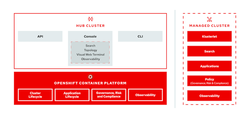

Lorsqu'une application conteneurisée passe du développement à la production, de nombreuses organisations ont besoin de plusieurs clusters Red Hat OpenShift pour prendre en charge les tests et le déploiement de cette application. Parallèlement à cela, les organisations hébergent généralement plusieurs applications ou charges de travail sur des clusters OpenShift. Par conséquent, chaque organisation finit par gérer un ensemble de clusters, et les administrateurs OpenShift doivent donc faire face au défi supplémentaire de gérer et de maintenir plusieurs clusters dans une gamme d'environnements qui s'étendent sur plusieurs centres de données sur site et clouds publics. Pour relever ces défis, Red Hat a introduit Advanced Cluster Management pour Kubernetes.

Red Hat Advanced Cluster Management for Kubernetes est installé en tant que module complémentaire sur un cluster Red Hat OpenShift et utilise ce cluster comme contrôleur central pour toutes ses opérations. Ce cluster est connu sous le nom de cluster hub et expose un plan de gestion permettant aux utilisateurs de se connecter à Advanced Cluster Management. Tous les autres clusters OpenShift importés ou créés via la console Advanced Cluster Management sont gérés par le cluster hub et sont appelés clusters gérés. Il installe un agent appelé Klusterlet sur les clusters gérés pour les connecter au cluster hub et répondre aux demandes de différentes activités liées à la gestion du cycle de vie du cluster, à la gestion du cycle de vie des applications, à l'observabilité et à la conformité de sécurité.
Architecture ACM
