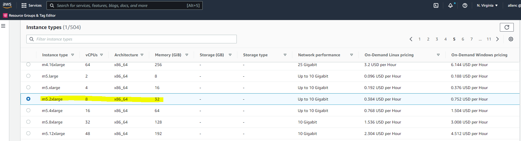

Nous avons déployé une instance EC2 M5 avec 8vCPU, 32G RAM et 10Gps de bande passante réseau.

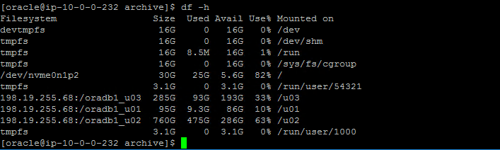

Nous avons créé trois volumes de base de données et monté les volumes avec NFS sur une instance EC2 comme suit :
  • /u01 - Binaire Oracle
  • /u02 - Fichiers de données Oracle, fichier de contrôle
  • /u03 - Fichiers journaux Oracle, fichier de contrôle
Nous avons conservé deux copies d’un fichier de contrôle critique à des fins de redondance.

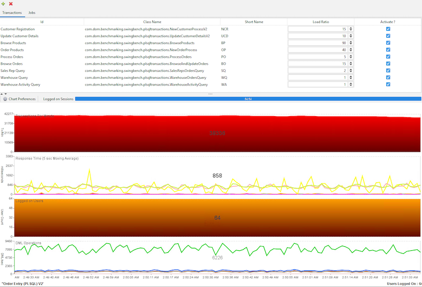

La capture d'écran suivante illustre le profil de charge de travail et les mesures d'exécution transactionnelle typiques de l'interface utilisateur Windows de Swingbench.
Figure montrant une boîte de dialogue d'entrée/sortie ou représentant un contenu écrit
Comme le montre ce graphique, le niveau de transaction est resté au même niveau tout au long du test.

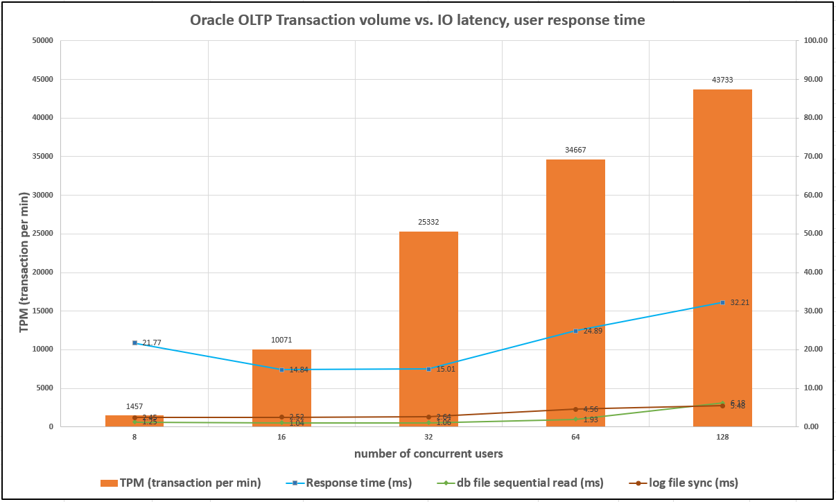

Du côté de l’utilisateur final, nous avons examiné des indicateurs clés tels que le volume des transactions et le temps de réponse de l’utilisateur. Les deux mesures montrent combien de transactions les utilisateurs peuvent exécuter à partir du système de saisie des commandes, compte tenu du nombre d'utilisateurs simultanés se connectant au système, ainsi que la rapidité avec laquelle les utilisateurs peuvent terminer les transactions et recevoir une réponse après avoir saisi leur commande.
Du côté du serveur Oracle, nous avons analysé le rapport Oracle AWR pour déterminer les principaux événements d’attente susceptibles d’avoir ralenti les transactions des utilisateurs. Les 10 principaux événements d'attente Oracle ont indiqué que, lors des tests de transaction simulés Swingbench, le serveur Oracle est principalement lié aux E/S, avec jusqu'à 50 à 60 % du temps de base de données consacré à db file sequential read . log file sync est également un facteur contributif car les validations de transaction obligent le processus de journalisation Oracle à vider les E/S du journal du cache tampon vers le fichier journal sur le disque, bien qu'il s'agisse d'un facteur plus petit au niveau du pourcentage de temps de la base de données.
Nous avons représenté graphiquement le volume de transactions des utilisateurs, le temps de réponse des utilisateurs et les principaux événements d'attente Oracle par rapport au nombre d'utilisateurs simultanés lors d'une exécution de transaction. Les résultats sont présentés ci-dessous :
Ces résultats indiquent que nous pourrions augmenter régulièrement les volumes de transactions des utilisateurs avec un nombre accru d'utilisateurs simultanés tout en maintenant une latence d'E/S et un temps de réponse utilisateur constamment faibles, ce qui constitue des performances appropriées pour une application Oracle.

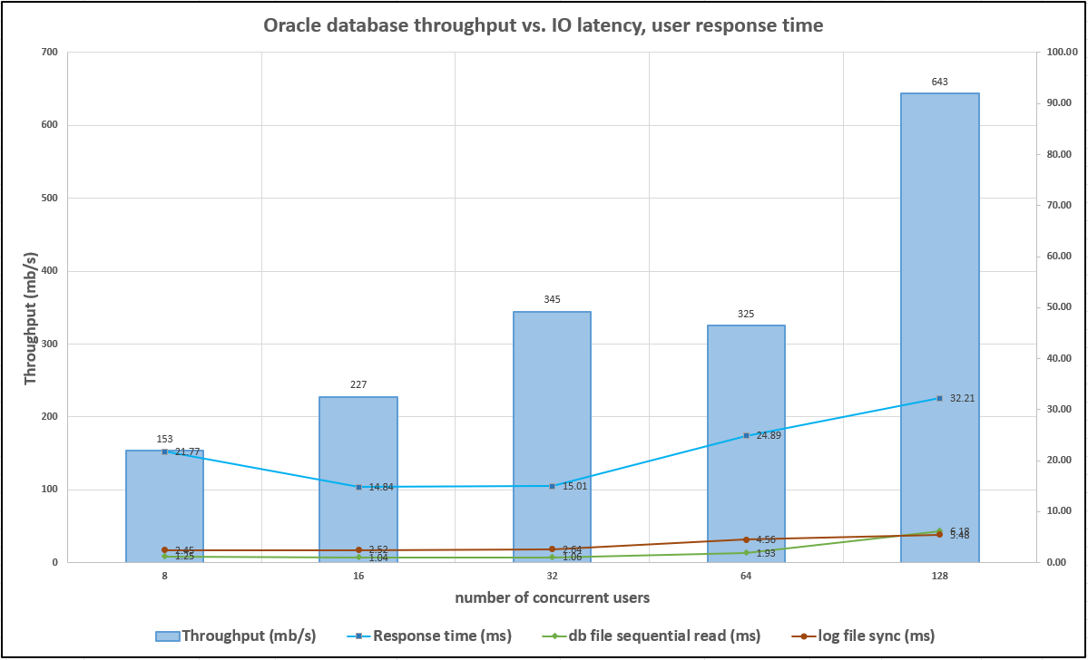

De même, le diagramme suivant montre les IOPS et le débit FSx correspondants tout en répondant aux volumes de transactions utilisateur à ce moment-là.
Figure montrant une boîte de dialogue d'entrée/sortie ou représentant un contenu écrit Figure montrant une boîte de dialogue d'entrée/sortie ou représentant un contenu écrit
Nous n'avons pas atteint la capacité de stockage FSx provisionnée, ni en termes d'IOPS ni en termes de débit, lorsque l'instance EC2 du serveur Oracle est devenue le facteur limitant. Par conséquent, vous devez dimensionner correctement le calcul et le stockage en fonction du volume de transactions au niveau de l'application utilisateur, comme nous le démontrons dans la section"Facteurs à prendre en compte pour le déploiement de la base de données Oracle."
