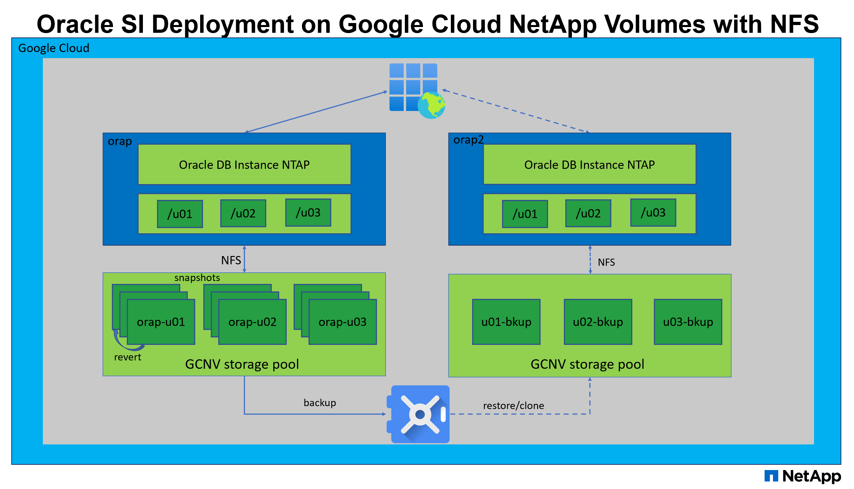

Architecture
Cette image présente une vue détaillée de la configuration de déploiement d'Oracle dans Google Cloud avec NFS et Google Cloud NetApp Volumes.

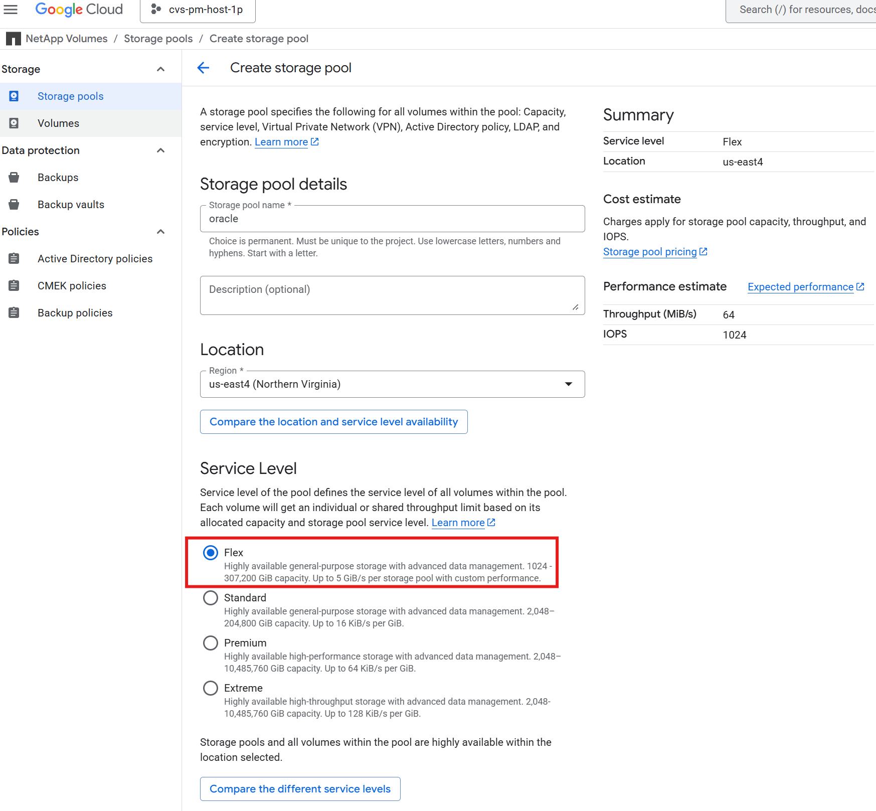

  • Niveau de service et débit du pool de stockage GCNV. GCNV propose quatre niveaux de service : Standard, Premium, Extreme et Flex. Pour les niveaux Standard, Premium et Extreme, le débit d'E/S est déterminé et fixé en fonction de la taille d'un volume de données. Le débit total d'E/S est limité par la taille du pool de stockage. Pour le niveau de service Flex, le débit d'E/S n'est pas fixé en fonction de la taille d'un volume de données, mais partagé entre tous les volumes de données et limité par la taille du pool de stockage. Ceci permet de gérer un volume de données de base de données plus petit avec des pics d'IOPS occasionnels. À titre indicatif, les niveaux de service Standard, Premium et Extreme offrent respectivement un débit de 16 Kio/s par Gio, 64 Kio/s par Gio et 128 Kio/s par Gio. Le niveau de service Flex, quant à lui, offre jusqu'à 5 Gio/s par pool de stockage avec des paramètres de performance personnalisés. Il est important de dimensionner correctement le niveau de service et le pool de stockage en fonction du débit d'E/S et des besoins en IOPS attendus pour la charge de travail de la base de données.

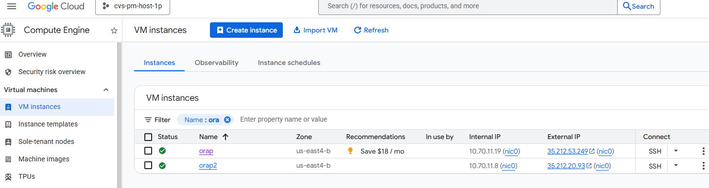

  1. Un compte Google Cloud a été configuré, et les paramètres VPC et réseau nécessaires ont été créés dans le projet spécifique de votre compte Google Cloud.
  2. Depuis la console Google Cloud, déployez des machines virtuelles Google Compute Engine en tant que serveurs Oracle DB. Assurez-vous de désactiver le pare-feu et d'activer l'authentification SSH par clé privée/publique des machines virtuelles avec un utilisateur administrateur pour les serveurs Oracle DB afin de permettre l'automatisation. Consultez le schéma d’architecture de la section précédente pour plus de détails sur la configuration de l’environnement.

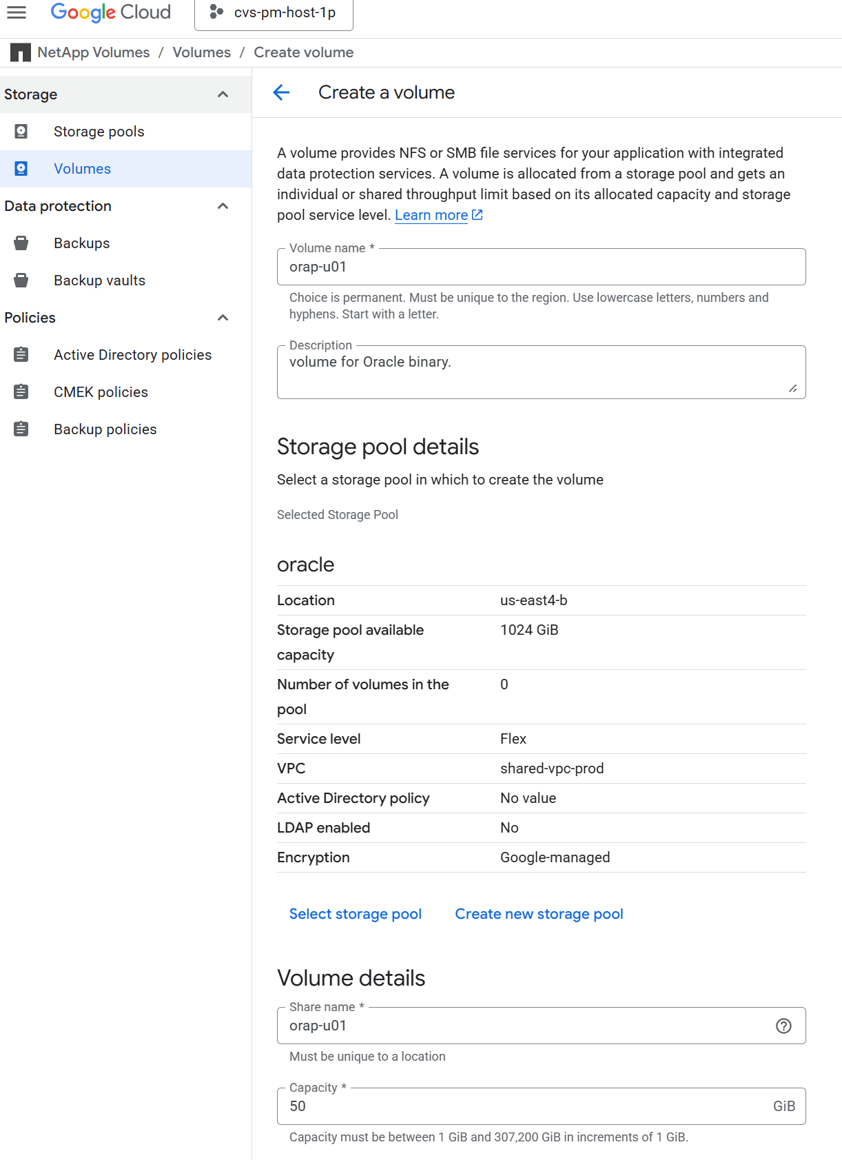

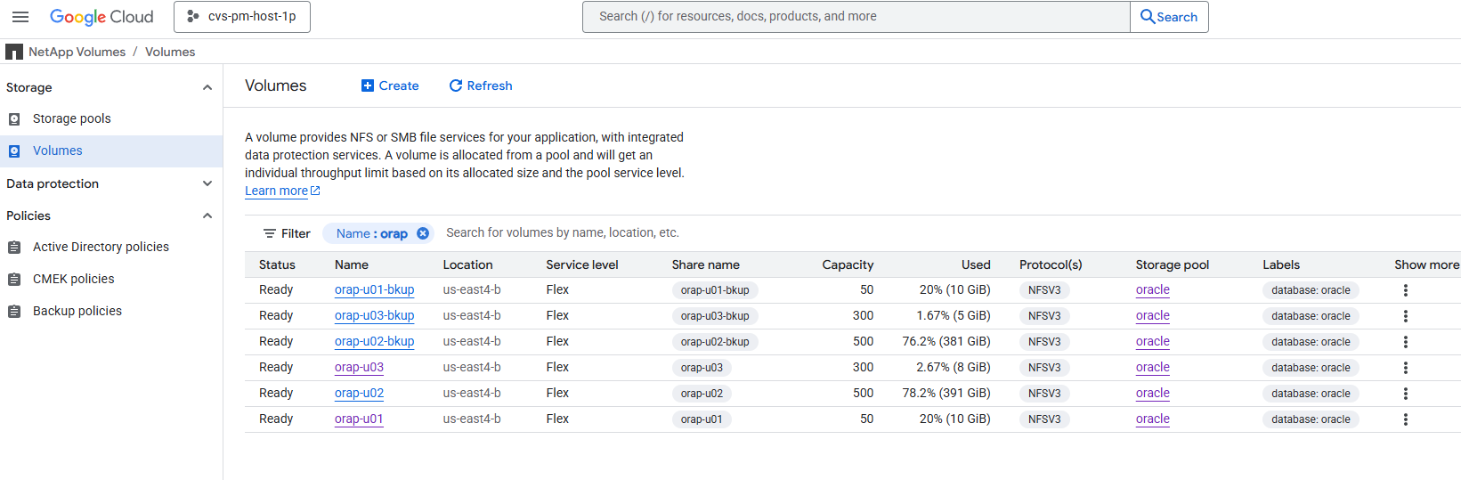

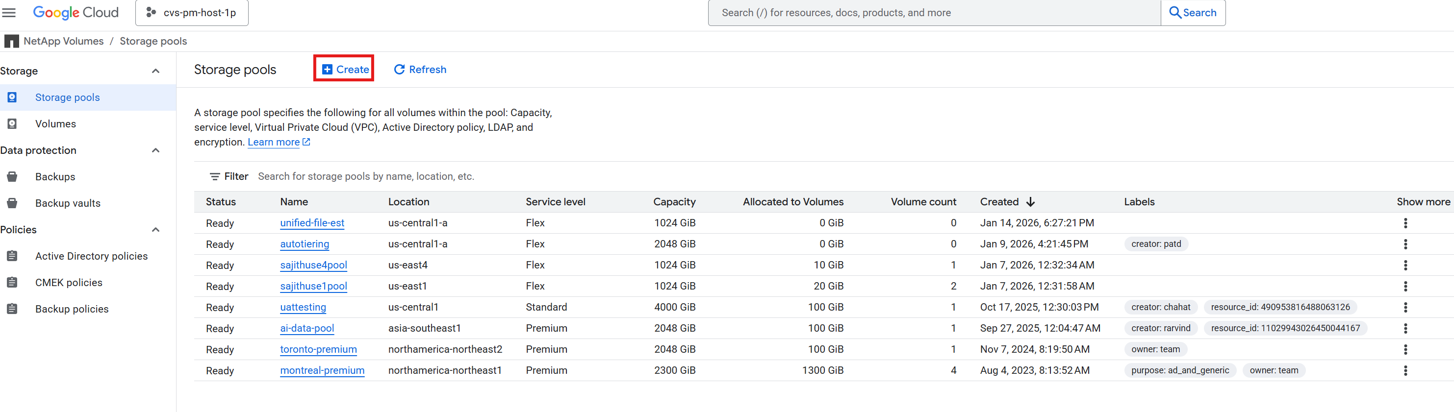

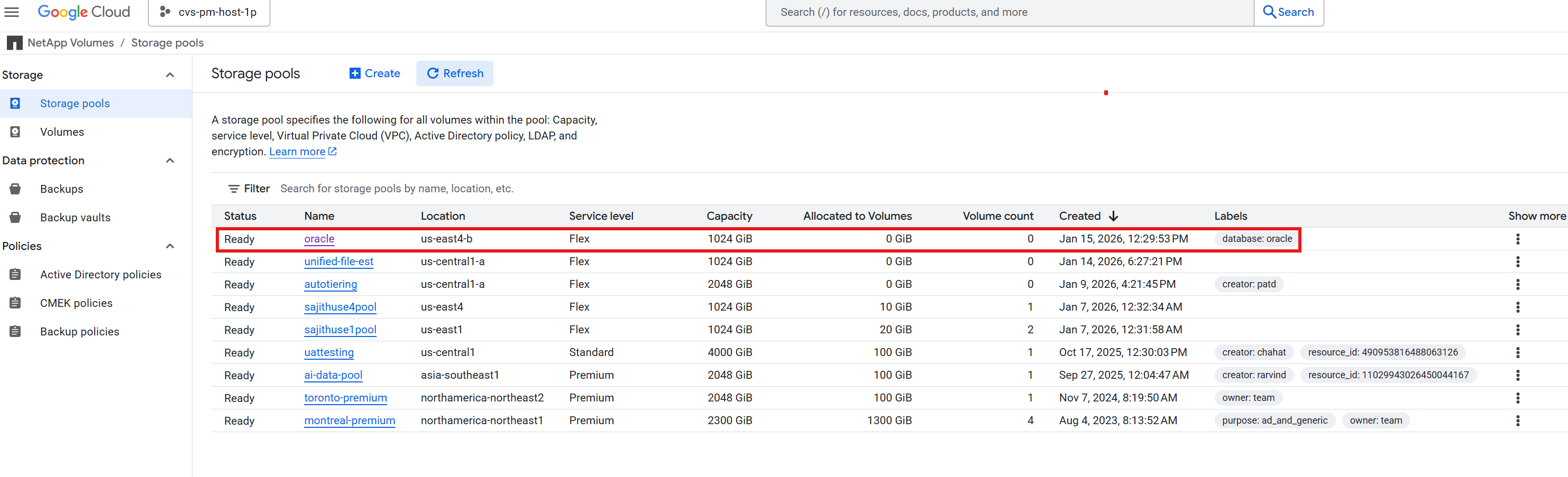

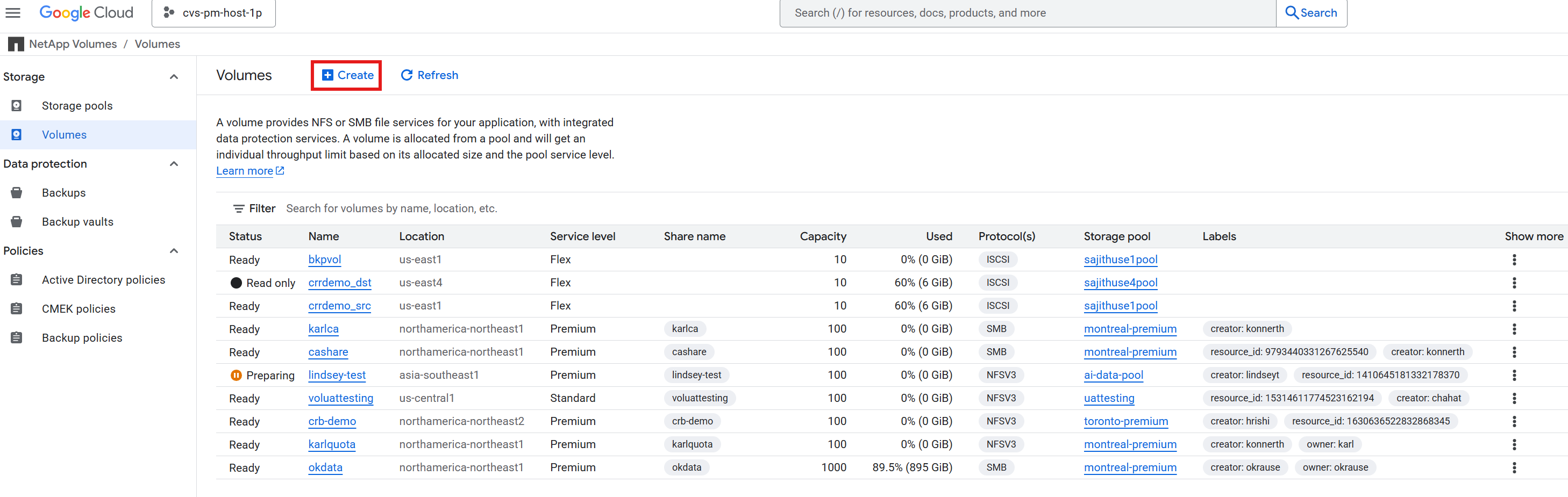

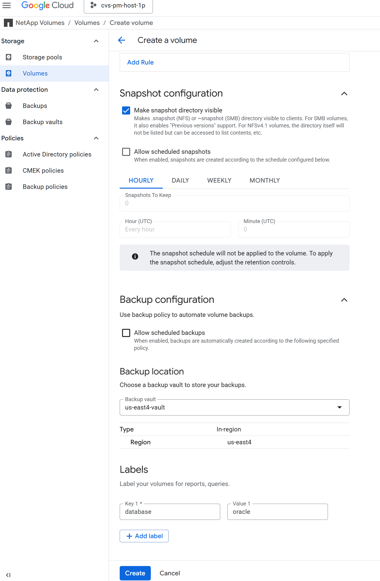

  1. Créez un pool de stockage avec le niveau de service et la capacité souhaités pour le stockage de base de données Oracle. +Cette image présente des captures d'écran de la configuration des volumes GCNV pour le déploiement d'Oracle dans Google Cloud avec NFS. +Cette image présente des captures d'écran de la configuration des volumes GCNV pour le déploiement d'Oracle dans Google Cloud avec NFS. +Cette image présente des captures d'écran de la configuration des volumes GCNV pour le déploiement d'Oracle dans Google Cloud avec NFS. +Cette image présente des captures d'écran de la configuration des volumes GCNV pour le déploiement d'Oracle dans Google Cloud avec NFS. +Cette image présente des captures d'écran de la configuration des volumes GCNV pour le déploiement d'Oracle dans Google Cloud avec NFS.

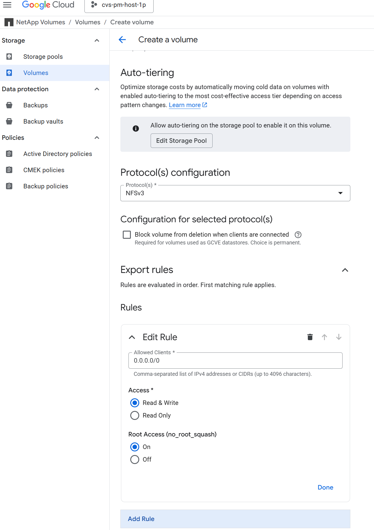

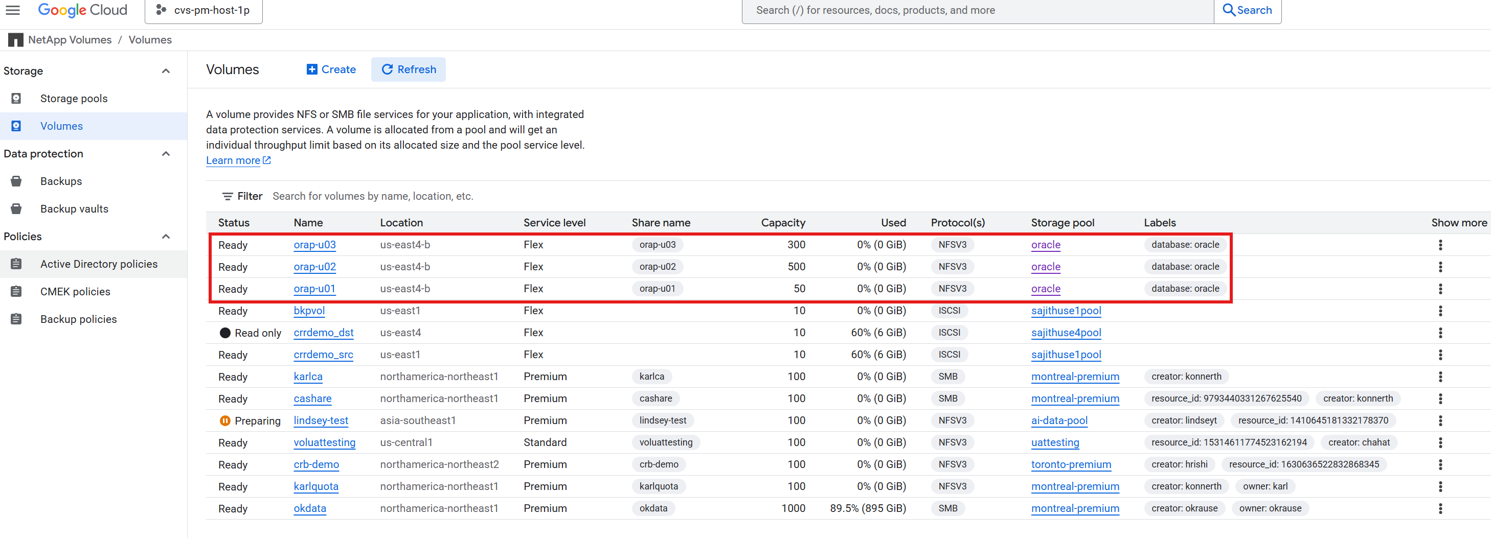

  2. Créez trois volumes de base de données Oracle avec la taille souhaitée dans le pool de stockage pour le stockage de base de données. Par exemple, /u01 pour les fichiers binaires, /u02 pour les fichiers de données et /u03 pour les journaux de restauration et les fichiers de contrôle avec le protocole NFSv3 et l’option de montage comme démontré dans les captures d’écran suivantes. +Cette image présente des captures d'écran de la configuration des volumes GCNV pour le déploiement d'Oracle dans Google Cloud avec NFS. +Cette image présente des captures d'écran de la configuration des volumes GCNV pour le déploiement d'Oracle dans Google Cloud avec NFS. +Cette image présente des captures d'écran de la configuration des volumes GCNV pour le déploiement d'Oracle dans Google Cloud avec NFS. +Cette image présente des captures d'écran de la configuration des volumes GCNV pour le déploiement d'Oracle dans Google Cloud avec NFS. +Cette image présente des captures d'écran de la configuration des volumes GCNV pour le déploiement d'Oracle dans Google Cloud avec NFS.

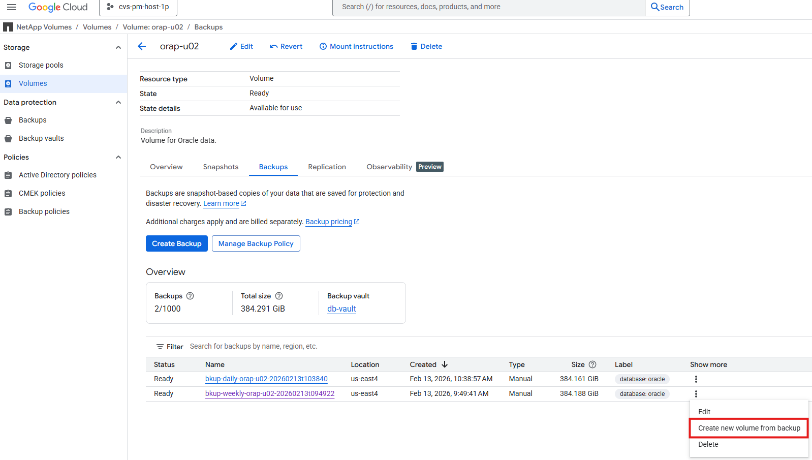

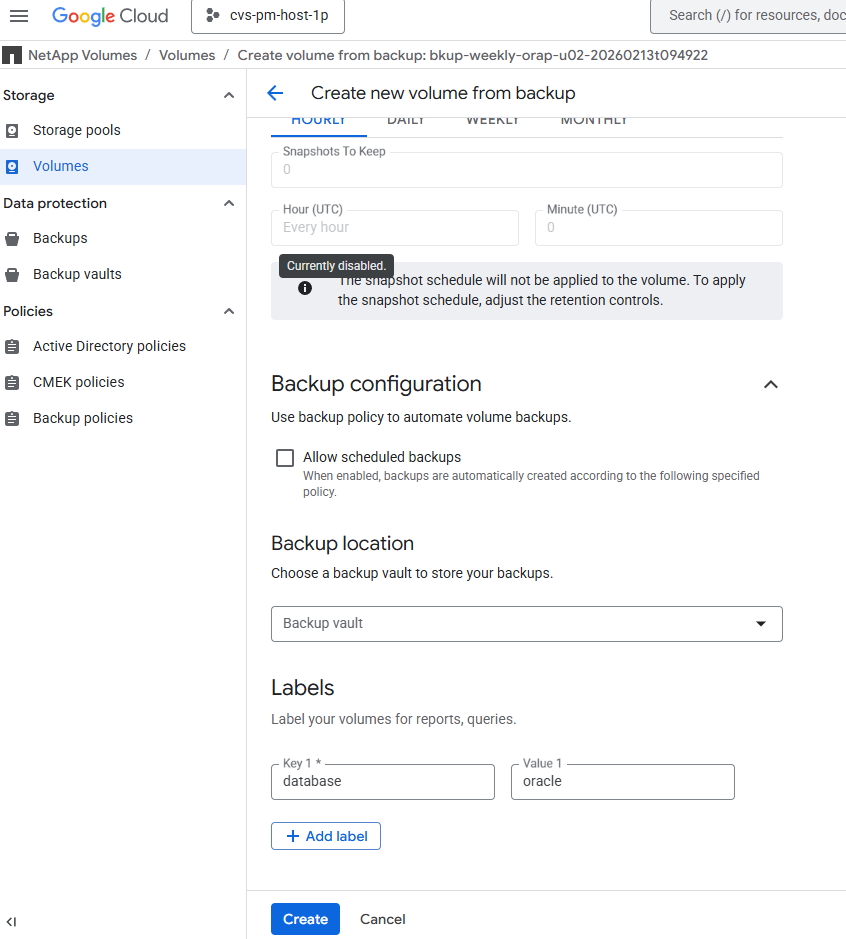

Remarque N'activez pas la sauvegarde planifiée dans Google Cloud NetApp Volumes pour le moment, car le système de sauvegarde intégré n'est pas cohérent au niveau des applications. L'outil d'automatisation des sauvegardes fourni pour cette solution gérera la sauvegarde cohérente des applications de la base de données avec une planification et une rétention définies par l'utilisateur.

Sauvegarde de base de données Oracle avec Google Cloud NetApp Volumes
Instantané de la base de données Oracle et sauvegarde de coffre-fort
Details
Pour faciliter la configuration facile de la sauvegarde de la base de données Oracle, l'équipe Solutions Engineering de NetApp a développé un playbook Ansible pour automatiser la sauvegarde de la base de données Oracle avec une rétention et une planification des sauvegardes configurables par l'utilisateur. Le playbook exploite les fonctionnalités de snapshot et de sauvegarde de coffre-fort de Google Cloud NetApp Volumes pour réaliser une sauvegarde par snapshot rapide (en quelques secondes), une restauration, une récupération et un clonage rapides (en quelques minutes) de la base de données à partir de snapshots ou de sauvegardes dans le coffre de stockage.
  1. Clonez une copie du kit d'outils d'automatisation de sauvegarde de base de données Oracle NetApp pour GCNV.
    git clone https://bitbucket.ngage.netapp.com/scm/ns-bb/na_oracle_bkup_gcnv.git
    Remarque La boîte à outils n'est accessible qu'aux utilisateurs internes de NetApp disposant d'un accès Bitbucket pour le moment. Pour les utilisateurs externes intéressés, veuillez demander l'accès à votre équipe de compte ou contacter l'équipe d'ingénierie des solutions NetApp .
  2. Lisez le fichier README du kit d'outils et suivez les instructions ci-dessous pour configurer et planifier la tâche de sauvegarde à partir du crontab ou de tout autre outil de planification. Le playbook est conçu pour être exécuté sur un nœud de contrôleur Ansible ayant accès aux machines virtuelles du serveur de base de données Oracle et à Google NetApp Volumes. Il créera des instantanés cohérents au niveau de l'application des volumes de données de la base de données selon la planification et la politique de rétention définies, puis copiera les instantanés dans le coffre pour des besoins de reprise après sinistre.
  3. Par défaut, le playbook crée une sauvegarde instantanée quotidienne et des instantanés horaires chaque heure. La rétention par défaut des instantanés est de 7 instantanés quotidiens et 24 instantanés horaires. Tout instantané supplémentaire dépassant la rétention est supprimé et une copie continue de 7 instantanés quotidiens et 24 instantanés horaires est maintenue. Vous pouvez ajuster la fréquence et la rétention des sauvegardes en fonction de vos exigences RTO/RPO et des considérations de coût de stockage. Alors que la sauvegarde instantanée quotidienne couvre tous les volumes de données de la base de données, la sauvegarde instantanée horaire ne concerne que les volumes de journaux et permet d'économiser de l'espace de stockage. Lors de la sauvegarde instantanée quotidienne, le playbook supprime également les fichiers journaux d'archive Oracle en fonction de la rétention définie afin d'économiser de l'espace de stockage sur les volumes de journaux de la base de données.
  4. Voici un exemple d'entrée crontab pour créer une sauvegarde instantanée et la copier dans le coffre-fort.
    [admin@ansiblectl na_oracle_bkup_gcnv]$ crontab -l
    0 0 * * * /home/admin/na_oracle_bkup_gcnv/oracle_standalone_snapshot_daily.sh
    0 1-23 * * * /home/admin/na_oracle_bkup_gcnv/oracle_standalone_snapshot_hourly.sh
    5 0 * * 7 /home/admin/na_oracle_bkup_gcnv/oracle_standalone_vaultbkup_weekly.sh
    5 0 * * 1-6 /home/admin/na_oracle_bkup_gcnv/oracle_standalone_vaultbkup_daily.sh
    5 1-23 * * * /home/admin/na_oracle_bkup_gcnv/oracle_standalone_vaultbkup_hourly.sh
  5. La sauvegarde du coffre-fort peut être exécutée à un intervalle hebdomadaire, quotidien ou horaire selon vos exigences RTO/RPO. Alors que les sauvegardes hebdomadaires et quotidiennes incluent tous les volumes de base de données, la sauvegarde horaire du coffre-fort n'inclut que les volumes de journaux afin d'économiser de l'espace de stockage. La toute première sauvegarde du coffre-fort prend plus de temps car elle crée la base de référence. Une fois la sauvegarde de référence établie, toutes les sauvegardes supplémentaires du coffre-fort sont incrémentielles en utilisant la méthodologie incremental forever. Toutes les sauvegardes du coffre-fort sont créées à partir des instantanés cohérents avec l'application les plus récents au moment de l'exécution afin d'assurer la possibilité de restauration. Contrairement aux sauvegardes de référence et incrémentielles classiques, les données de la sauvegarde de référence du coffre-fort sont intégrées à chaque sauvegarde incrémentielle. En d'autres termes, chaque sauvegarde incrémentielle du coffre-fort contient l'ensemble des données et peut être utilisée pour la restauration sans qu'il soit nécessaire de restaurer la sauvegarde de référence. Cette approche simplifie la gestion des sauvegardes et le processus de restauration tout en assurant une utilisation efficace du stockage dans le coffre-fort. Il n'est pas nécessaire de se soucier de la chaîne de sauvegardes et des dépendances lorsque vous devez supprimer une sauvegarde, car toutes les sauvegardes sont indépendantes avec cette approche. Le script d'automatisation des sauvegardes supprime automatiquement les sauvegardes pour respecter l'objectif de rétention défini.
  6. L'enregistrement de fichier journal suivant est un exemple de la gestion de la sauvegarde par snapshot et de la gestion de la rétention.

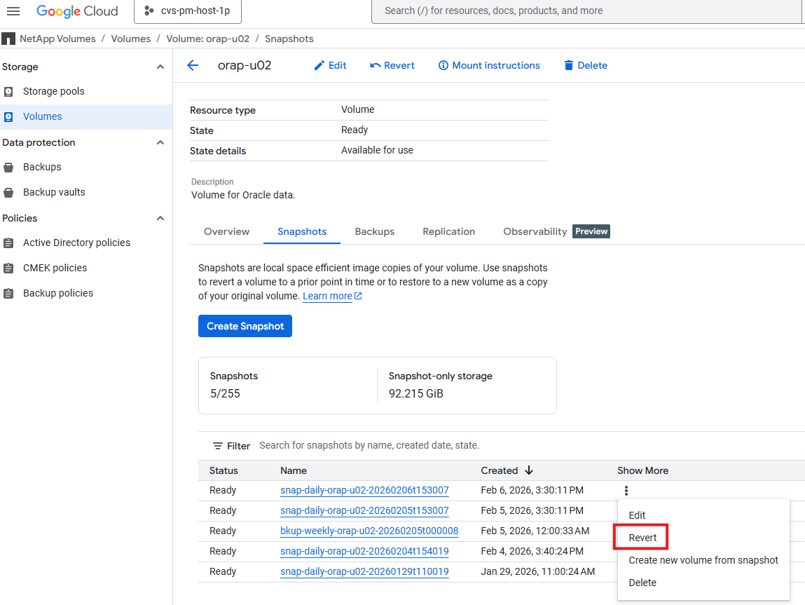

    included: /home/admin/na_oracle_bkup_gcnv/roles/ontap/tasks/gcp_process_vol_snapshot.yml for localhost => (item=orap-u03)
    TASK [ontap : List an existing snapshot of a DB volume in sequence if exist] ***
    changed: [localhost]
    TASK [ontap : Debug orap-u01 snapshot list] ************************************
    ok: [localhost] => {
        "snapshots.stdout_lines": [
            "projects/cvs-pm-host-1p/locations/us-east4-b/volumes/orap-u01/snapshots/snap-daily-orap-u01-20260209t153007",
            "projects/cvs-pm-host-1p/locations/us-east4-b/volumes/orap-u01/snapshots/snap-daily-orap-u01-20260213t103635",
            "projects/cvs-pm-host-1p/locations/us-east4-b/volumes/orap-u01/snapshots/snap-daily-orap-u01-20260213t000008",
            "projects/cvs-pm-host-1p/locations/us-east4-b/volumes/orap-u01/snapshots/snap-daily-orap-u01-20260205t153007",
            "projects/cvs-pm-host-1p/locations/us-east4-b/volumes/orap-u01/snapshots/snap-daily-orap-u01-20260206t153007",
            "projects/cvs-pm-host-1p/locations/us-east4-b/volumes/orap-u01/snapshots/snap-daily-orap-u01-20260212t125953",
            "projects/cvs-pm-host-1p/locations/us-east4-b/volumes/orap-u01/snapshots/snap-daily-orap-u01-20260210t153007"
    TASK [ontap : Parse orap-u01 snapshots count] **********************************
    ok: [localhost]
    TASK [ontap : Parse orap-u01 snapshots by backup frequency] ********************
    ok: [localhost] => (item=['projects/cvs-pm-host-1p/locations/us-east4-b/volumes/orap-u01/snapshots/snap-daily-orap-u01-20260209t153007', 'projects/cvs-pm-host-1p/locations/us-east4-b/volumes/orap-u01/snapshots/snap-daily-orap-u01-20260213t103635', 'projects/cvs-pm-host-1p/locations/us-east4-b/volumes/orap-u01/snapshots/snap-daily-orap-u01-20260213t000008', 'projects/cvs-pm-host-1p/locations/us-east4-b/volumes/orap-u01/snapshots/snap-daily-orap-u01-20260205t153007', 'projects/cvs-pm-host-1p/locations/us-east4-b/volumes/orap-u01/snapshots/snap-daily-orap-u01-20260206t153007', 'projects/cvs-pm-host-1p/locations/us-east4-b/volumes/orap-u01/snapshots/snap-daily-orap-u01-20260212t125953', 'projects/cvs-pm-host-1p/locations/us-east4-b/volumes/orap-u01/snapshots/snap-daily-orap-u01-20260210t153007'])
    TASK [ontap : list orap-u01 daily snapshot] ************************************
        "daily_snapshot_raw_0": [
            "projects/cvs-pm-host-1p/locations/us-east4-b/volumes/orap-u01/snapshots/snap-daily-orap-u01-20260210t153007",
    TASK [ontap : list orap-u01 hourly snapshot] ***********************************
        "hourly_snapshot_raw_0": []
    TASK [ontap : Report snapshots count per volume] *******************************
        "msg": [
            "Volume orap-u01 has 7 daily snapshots",
            "Volume orap-u01 has 0 hourly snapshots"
    TASK [ontap : Check if cleanup is needed] **************************************
    ok: [localhost]
    TASK [ontap : Report cleanup status for orap-u01 daily snapshot after check against retention policy] ***
    skipping: [localhost]
    TASK [ontap : Report cleanup status for orap-u01 hourly snapshot after check against retention policy] ***
    TASK [ontap : Deletion plan for orap-u01 daily snapshots, if cleanup needed] ***
    TASK [ontap : Deletion plan for orap-u01 hourly snapshots, if cleanup needed] ***
    TASK [ontap : Get the orap-u01 excess daily snapshots] *************************
    skipping: [localhost] => (item=[])
    TASK [ontap : Get the orap-u01 excess hourly snapshots] ************************
    TASK [ontap : Delete orap-u01 excess daily snapshots] **************************
    TASK [ontap : Delete orap-u01 excess hourly snapshots] *************************

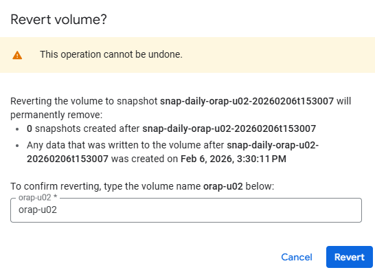

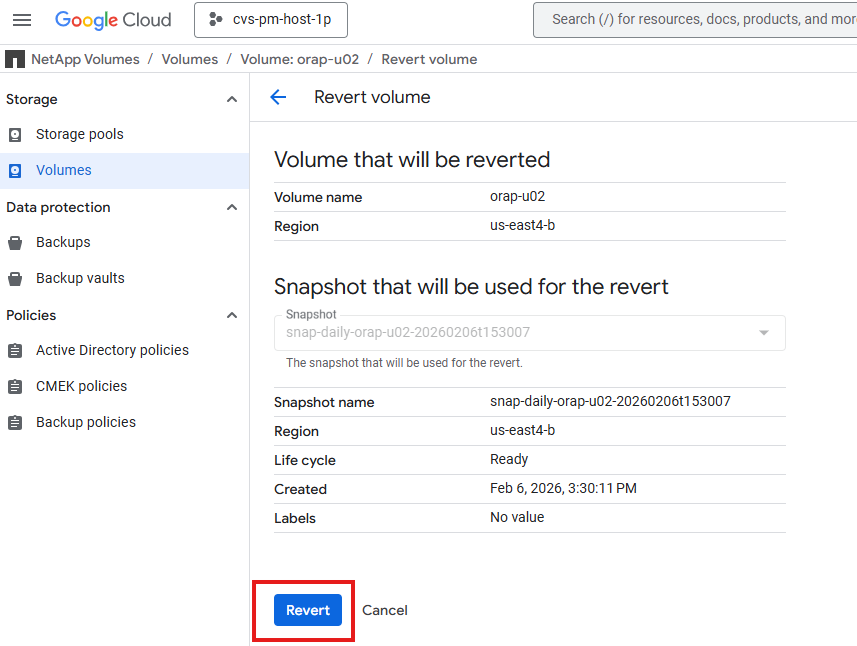

  3. Identifiez le snapshot contenant les données que vous souhaitez récupérer. Vous pouvez utiliser la Google Cloud Console ou l’outil en ligne de commande gcloud pour afficher la liste des snapshots disponibles pour votre volume de données Oracle. Cliquez sur les trois points à la fin de la liste des snapshots et sous Show More pour afficher les options. Sélectionnez le Revert pour revenir au snapshot sélectionné. Répétez pour tous les volumes de base de données.
    Cette image présente des captures d'écran pour la restauration des instantanés de volumes GCNV pour un déploiement Oracle dans Google Cloud avec NFS.

    tmpfs                     1.5G     0  1.5G   0% /run/user/1010
    10.165.128.242:/orap-u01   50G   11G   40G  22% /u01
    10.165.128.242:/orap-u02  500G  477G   24G  96% /u02
    10.165.128.242:/orap-u03  300G  4.9G  296G   2% /u03
  5. Connectez-vous au serveur de base de données Oracle et exécutez des commandes de restauration à un point précis dans le temps via sqlplus pour restaurer la base de données au point souhaité dans le temps.
    [oracle@orap ~]$ env | grep ORA
    ORACLE_SID=NTAP
    ORACLE_HOME=/u01/app/oracle/product/21.0.0/NTAP
    [oracle@orap ~]$ sqlplus / as sysdba
    SQL*Plus: Release 21.0.0.0.0 - Production on Fri Feb 6 21:08:34 2026
    Version 21.19.0.0.0
    Copyright (c) 1982, 2021, Oracle.  All rights reserved.
    Connected to an idle instance.
    SQL> startup mount;
    ORACLE instance started.
    Total System Global Area 6442447808 bytes
    Fixed Size                  9700288 bytes
    Variable Size            1342177280 bytes
    Database Buffers         5083496448 bytes
    Redo Buffers                7073792 bytes
    Database mounted.
    SQL> recover database until cancel using backup controlfile;
    ORA-00279: change 6239773 generated at 02/06/2026 20:30:06 needed for thread 1
    ORA-00289: suggestion : /u03/orareco/NTAP/archivelog/2026_02_06/o1_mf_1_55_%u_.arc
    ORA-00280: change 6239773 for thread 1 is in sequence #55
    [oracle@orap ~]$ ls -l /u03/orareco/NTAP/archivelog/2026_02_06
    total 159376
    -r--r----- 1 oracle oinstall 118324736 Feb  6 16:05 o1_mf_1_50__4lsr8joo_.arc
    -r--r----- 1 oracle oinstall   7432704 Feb  6 17:05 o1_mf_1_51__4p51o6k4_.arc
    -r--r----- 1 oracle oinstall  11385856 Feb  6 18:05 o1_mf_1_52__4sjbbr29_.arc
    -r--r----- 1 oracle oinstall  16721920 Feb  6 19:05 o1_mf_1_53__4wvn4ohy_.arc
    -r--r----- 1 oracle oinstall   8655360 Feb  6 20:30 o1_mf_1_54__51mmc8ph_.arc
    Specify log: {<RET>=suggested | filename | AUTO | CANCEL}
    /u03/orareco/NTAP/onlinelog/redo01.log
    Log applied.
    Media recovery complete.
    SQL> alter database open resetlogs;
    Database altered.
    Note: You may need to apply the current online logs if there are any changes when the snapshot was taken.

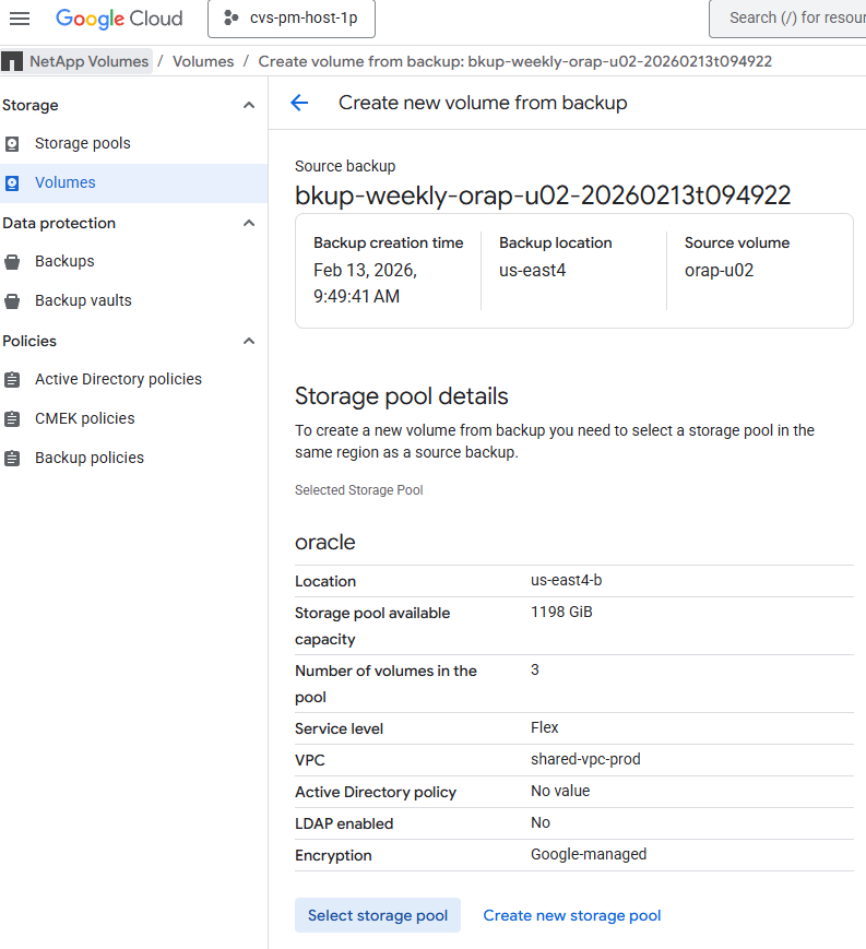

Restauration de la base de données Oracle sur un nouvel hôte à l'aide des sauvegardes de coffre Google Cloud NetApp Volumes
Details
En cas de panne nécessitant une restauration sur un nouvel hôte, comme lorsque l'hôte d'origine n'est plus disponible et que les volumes principaux de la base de données sont inaccessibles, vous pouvez utiliser les sauvegardes vault de Google Cloud NetApp Volumes pour restaurer la base de données Oracle sur le nouvel hôte. Le processus est similaire à la restauration sur place à l'aide d'instantanés, mais au lieu de revenir à un instantané, vous restaurerez la base de données à partir d'une sauvegarde vault. Cela vous permet de restaurer la base de données sur un hôte différent, ce qui peut être utile dans les scénarios où l'hôte d'origine n'est plus disponible ou a subi une défaillance matérielle. Les étapes pour restaurer à partir d'une sauvegarde vault sont les suivantes :

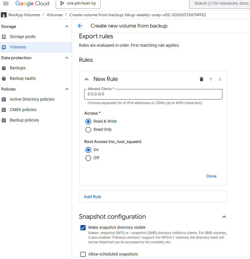

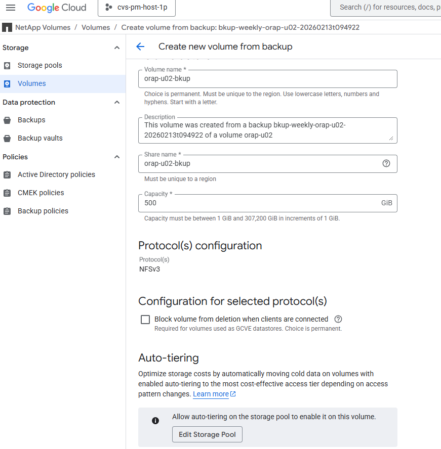

  1. Identifiez la sauvegarde du coffre-fort qui contient les données que vous souhaitez récupérer. Vous pouvez utiliser la Google Cloud Console ou l’outil en ligne de commande gcloud pour lister les sauvegardes du coffre-fort disponibles pour votre volume de base de données Oracle. Cliquez sur les trois points à la fin de la liste des sauvegardes du coffre-fort et sous Show more pour afficher les options. Sélectionnez le Create new volume from backup pour restaurer à partir de la sauvegarde du coffre-fort sélectionnée. Répétez pour tous les volumes de base de données. Vous avez également la possibilité de restaurer dans le même pool de stockage ou dans un pool de stockage différent si nécessaire.
    Cette image présente des captures d'écran pour la restauration de sauvegarde GCNV vault pour un déploiement Oracle dans Google Cloud avec NFS. Cette image présente des captures d'écran pour la restauration de sauvegarde GCNV vault pour un déploiement Oracle dans Google Cloud avec NFS. Cette image présente des captures d'écran pour la restauration de sauvegarde GCNV vault pour un déploiement Oracle dans Google Cloud avec NFS. Cette image présente des captures d'écran pour la restauration de sauvegarde GCNV vault pour un déploiement Oracle dans Google Cloud avec NFS. Cette image présente des captures d'écran pour la restauration de sauvegarde GCNV vault pour un déploiement Oracle dans Google Cloud avec NFS. Cette image présente des captures d'écran pour la restauration de sauvegarde GCNV vault pour un déploiement Oracle dans Google Cloud avec NFS.
  2. Créez un nouveau serveur de base de données qui correspond à l'hôte d'origine en termes de matériel, de système d'exploitation et de configurations de correctifs du noyau du système d'exploitation. Cela garantira que la base de données restaurée pourra être correctement montée et ouverte une fois le processus de restauration terminé.
