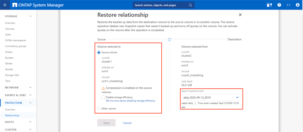

Restaurer la relation
Si l'exigence est de fournir une méthode plus rapide pour remettre les données en ligne lorsque cela est nécessaire pour valider, isoler et analyser rapidement les données en vue de leur récupération. Cela peut être facilement réalisé en utilisant FlexClone avec l'option snaplock-type définie sur le type non-snaplock.
Remarque À partir d' ONTAP 9.13.1, la restauration d'une copie Snapshot verrouillée sur le volume SnapLock de destination d'une relation de coffre SnapLock peut être instantanément restaurée en créant un FlexClone avec l'option snaplock-type définie sur « non-snaplock ». Lors de l'exécution de l'opération de création de clone de volume, spécifiez la copie Snapshot comme « parent-snapshot ». Plus d'informations sur la création d'un volume FlexClone avec un type SnapLock"ici."
