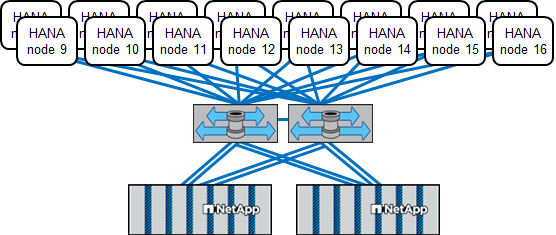

La figure suivante montre un exemple de configuration dans lequel davantage d'hôtes SAP HANA sont connectés aux contrôleurs de stockage. Dans cet exemple, il faut davantage de tiroirs disques pour répondre aux exigences de capacité et de performances des 3 16 hôtes SAP HANA. Selon les besoins en débit total, vous devez ajouter des connexions FC supplémentaires aux contrôleurs de stockage.
Hôtes SAP HANA supplémentaires reliés à une paire haute disponibilité de stockage

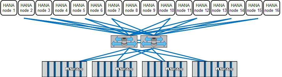

Quel que soit le système AFF déployé, l'environnement SAP HANA peut également être étendu en ajoutant des contrôleurs de stockage certifiés en fonction de la densité de nœud souhaitée, comme illustré dans la figure suivante.
Ajout d'une paire haute disponibilité de stockage supplémentaire

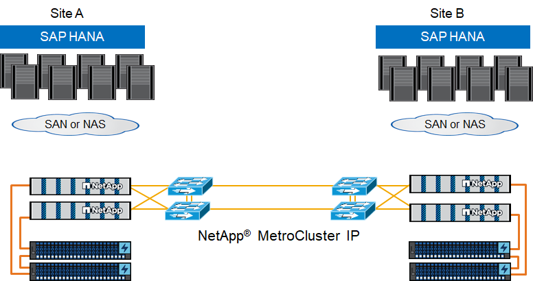

La figure suivante présente une vue d'ensemble générale de la solution. Le cluster de stockage de chaque site assure une haute disponibilité locale et est utilisé pour la charge de travail de production. Les données de chaque site sont répliquées de manière synchrone sur l'autre emplacement et sont disponibles en cas de basculement.
NetApp MetroCluster
