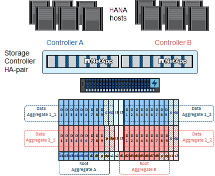

De manière générale, vous devez configurer deux agrégats par contrôleur, quel que soit le tiroir disque ou la technologie HDD utilisée. Cette étape est nécessaire pour que vous puissiez utiliser toutes les ressources disponibles du contrôleur.
Remarque Les systèmes ASA lancés après août 2024 ne nécessitent pas cette étape car elle est effectuée automatiquement
La figure ci-dessous présente une configuration de 12 hôtes SAP HANA qui s'exécutent sur un tiroir SAS 12 Gb configuré avec ADPv2. Six hôtes SAP HANA sont connectés à chaque contrôleur de stockage. Quatre agrégats distincts, deux sur chaque contrôleur de stockage, sont configurés. Chaque agrégat est configuré avec 11 disques comprenant neuf données et deux partitions de parité. Deux partitions de rechange sont disponibles pour chaque contrôleur.
Figure montrant la boîte de dialogue entrée/sortie ou représentant le contenu écrit
