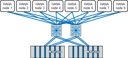

Des hôtes SAP HANA sont connectés aux contrôleurs de stockage via une infrastructure réseau redondante 10GbE ou plus rapide. La communication des données entre les hôtes SAP HANA et les contrôleurs de stockage repose sur le protocole NFS. Une infrastructure de commutation redondante est nécessaire pour assurer une connectivité hôte vers stockage SAP HANA tolérante aux pannes en cas de défaillance d'un switch ou d'une carte réseau.
Les commutateurs peuvent agréger des performances de ports individuels avec des canaux de port pour s'afficher en tant qu'entité logique unique au niveau de l'hôte.
Différents modèles de la gamme de produits des systèmes AFF peuvent être combinés au niveau de la couche de stockage afin de permettre la croissance et les besoins de performances et de capacité variables. Le nombre maximal d'hôtes SAP HANA pouvant être connectés au système de stockage est défini par les exigences de performances SAP HANA et le modèle du contrôleur NetApp utilisé. Le nombre de tiroirs disques requis n'est déterminé que par les exigences de capacité et de performance des systèmes SAP HANA.
La figure suivante montre un exemple de configuration avec huit hôtes SAP HANA reliés à une paire haute disponibilité du stockage.
Huit hôtes SAP HANA reliés à une paire haute disponibilité du stockage
