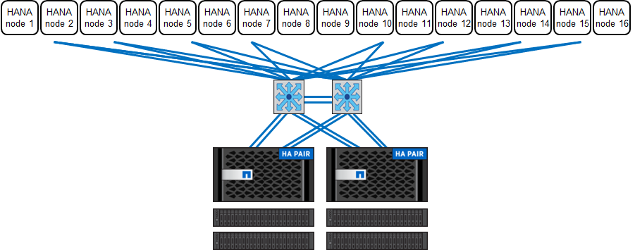

La figure suivante montre un exemple de configuration dans lequel davantage d'hôtes SAP HANA sont connectés aux contrôleurs de stockage. Dans cet exemple, il faut davantage de tiroirs disques pour répondre aux exigences de capacité et de performances des 3 16 hôtes SAP HANA. Selon les besoins en débit total, vous devez ajouter des connexions FC supplémentaires aux contrôleurs de stockage.
