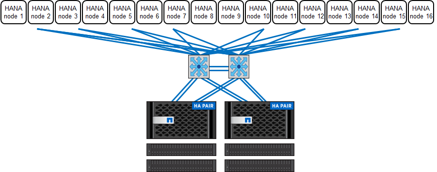

La figure suivante présente un exemple de configuration dans laquelle davantage d'hôtes SAP HANA sont connectés aux contrôleurs de stockage. Dans cet exemple, il faut davantage de tiroirs disques pour satisfaire à la fois les besoins en capacité et en performances de 16 hôtes SAP HANA. Selon les besoins de débit total, d'autres connexions 10GbE (ou plus rapides) aux contrôleurs de stockage doivent être ajoutées.
Hôtes SAP HANA supplémentaires vers une paire haute disponibilité de contrôleur de stockage existant
