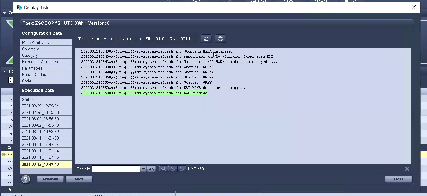

ZSCCOPYSHUTDOWN
Cette tâche arrête la base de données SAP HANA cible. La section Code de cette tâche contient le texte suivant :
$_include_tool(unix_header.sh)_$
sudo /mnt/software/scripts/sc-system-refresh/sc-system-refresh.sh shutdown $_system(target_db, id)_$ > $_logfile_$
Le script sc-system-refresh.sh prend deux paramètres, le shutdown Commande et le DB SID pour arrêter la base de données SAP HANA à l'aide de sapcontrol. La sortie système est redirigée vers le fichier journal LSC standard. Comme indiqué précédemment, un LSC: success le message est utilisé pour indiquer que l'exécution a réussi.
Figure montrant la boîte de dialogue entrée/sortie ou représentant le contenu écrit

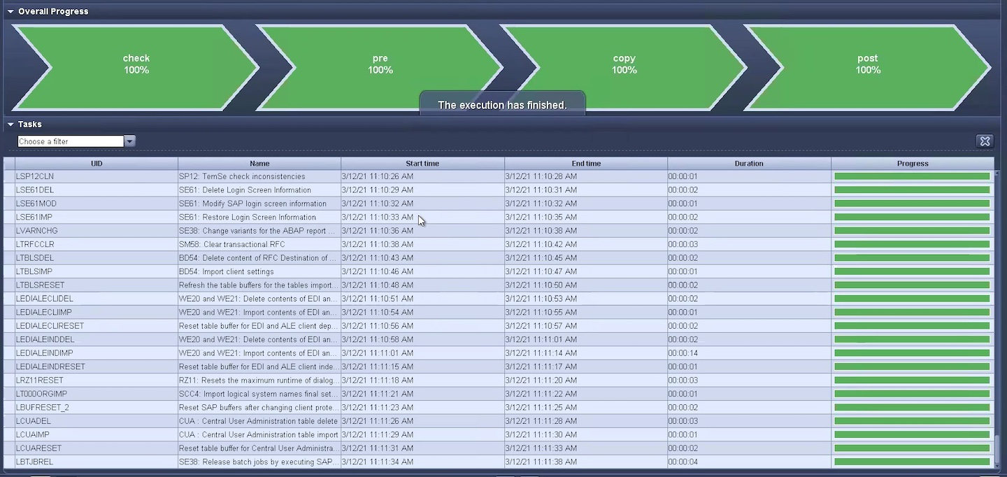

Après la phase de copie, LSC continue avec toutes les étapes définies de la phase post. Lorsque le processus d'actualisation du système est terminé, le système cible est de nouveau opérationnel et entièrement utilisable. Avec ce système de laboratoire, la durée d'exécution totale de la mise à jour du système SAP était d'environ 25 minutes, dont la phase de copie occupait tout juste moins de 5 minutes.
