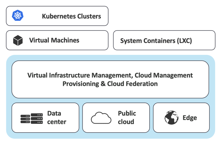

OpenNebula est une plateforme open source de gestion du cloud pour la gestion d'infrastructures de centres de données distribuées et hétérogènes. Elle offre une solution simple mais modulaire et riche en fonctionnalités pour construire des plateformes de cloud et d'edge computing. OpenNebula prend en charge les machines virtuelles avec KVM, les conteneurs Linux avec LXC, et les clusters Kubernetes certifiés CNCF basés sur SUSE Rancher.
Aperçu
OpenNebula fournit un ensemble complet de fonctionnalités pour gérer l'intégralité du cycle de vie des machines virtuelles et des conteneurs, notamment le déploiement, la surveillance, la mise à l'échelle et la mise hors service. Il prend en charge un large éventail d'options de stockage et de réseau, ce qui le rend flexible pour divers cas d'utilisation.

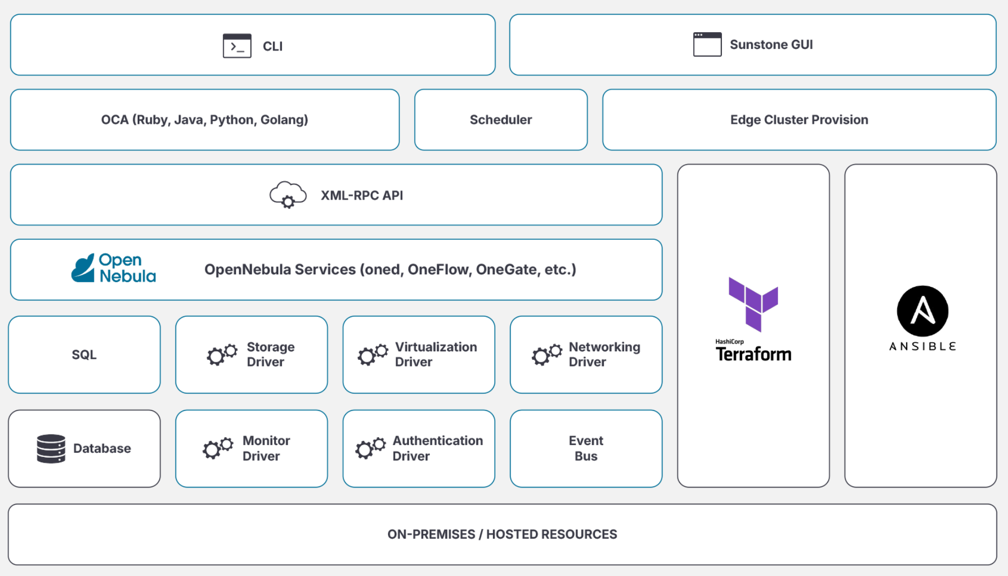

OpenNebula Architecture modulaire
OpenNebula a une architecture modulaire qui permet une intégration facile avec des outils et services tiers. Elle peut être étendue avec des plugins et des pilotes pour s'adapter facilement à des exigences spécifiques.

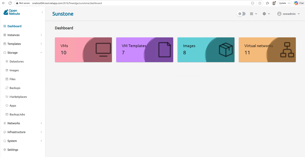

OpenNebula fournit une interface utilisateur web appelée Sunstone, qui permet aux utilisateurs de gérer facilement leurs machines virtuelles et conteneurs. L'interface est intuitive et conviviale, ce qui la rend facile à utiliser aussi bien pour les administrateurs que pour les utilisateurs finaux. Par défaut, elle fonctionne sur le port 2616. Les données persistantes sont stockées dans une base de données backend, qui peut être soit SQLite (par défaut pour les petites charges de travail) soit MySQL/MariaDB (pour les environnements de production). Plusieurs instances de serveurs frontend peuvent être déployées pour garantir une haute disponibilité et l'équilibrage de charge.
Interface OpenNebula Sunstone
OpenNebula Sunstone propose des vues et des tableaux de bord personnalisables, permettant aux utilisateurs d'adapter l'interface à leurs besoins spécifiques. Il prend également en charge le contrôle d'accès (RBAC), permettant aux administrateurs de définir différents niveaux d'accès pour les utilisateurs et les groupes.

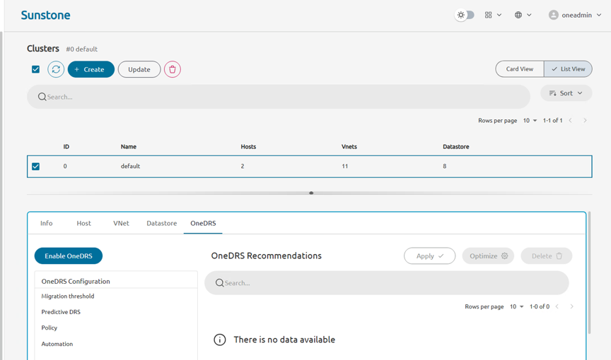

Un ensemble d'hyperviseurs est regroupé en clusters pour la gestion et la planification des ressources. OneDRS (Distributed Resource Scheduler) permet le placement automatique et l'équilibrage de charge des machines virtuelles entre les hyperviseurs disponibles, en fonction de l'utilisation des ressources et de politiques prédéfinies. La politique peut être pack ou balance.

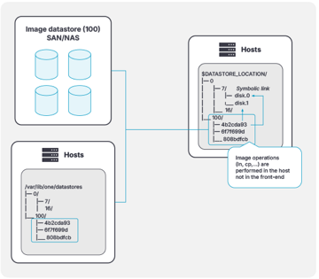

Chaque datastore système spécifie un module pour gérer la gestion des transferts du serveur frontal vers les hyperviseurs. Les gestionnaires de transfert pris en charge incluent SSH, le système de fichiers partagé (par exemple, NFS, GlusterFS) et d'autres. Les datastores sont généralement montés dans le dossier /var/lib/one/datastores ou comme défini par l'attribut DATASTORE_LOCATION dans le fichier /etc/one/oned.conf. Chaque datastore système définit le datastore d'image correspondant. Lorsqu'une machine virtuelle est déployée, ses disques sont généralement clonés du datastore d'image vers le datastore système à l'aide du gestionnaire de transfert défini.
OpenNebula Storage Structure du répertoire d'exemple

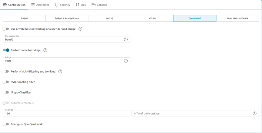

OpenNebula s'intègre à l'infrastructure réseau existante pour fournir des capacités réseau aux machines virtuelles et aux conteneurs. Il prend en charge différents modèles de réseau, notamment le pont Linux, les VLAN 802.1Q, VXLAN et les réseaux Open vSwitch. Pour un réseau de type VPC, VXLAN avec EVPN peut être utilisé pour isoler les réseaux des locataires.
Modèles de réseau OpenNebula

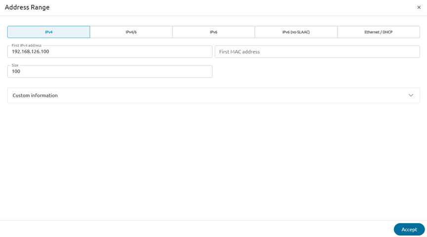

Chaque réseau virtuel doit avoir une plage d'adresses définie. Il peut s'agir d'IPv4, d'IPv6, des deux ou même d'une plage d'adresses MAC (si un serveur DHCP externe est utilisé). La fonctionnalité IPAM (IP Address Management) permet de gérer et d'attribuer des adresses IP à partir des plages d'adresses définies. Elle prend en charge l'attribution automatique et manuelle d'adresses IP, ainsi que la réservation d'adresses IP spécifiques pour les machines virtuelles.

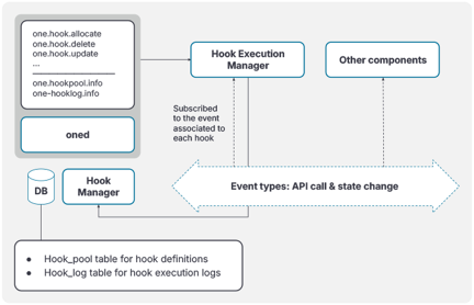

Des scripts personnalisés peuvent également être exécutés dans le cadre du cycle de vie des machines virtuelles. Les hooks permettent de déclencher des actions personnalisées en fonction d'événements spécifiques dans la plateforme OpenNebula, tels que le déploiement, l'arrêt ou la migration d'une machine virtuelle. Cela permet aux administrateurs d'automatiser les flux de travail et de s'intégrer à des systèmes externes.
OpenNebula Hooks et cycle de vie de la machine virtuelle
Pour plus d'informations sur les Hooks OpenNebula, consultez "Utilisation des hooks avec OpenNebula".
