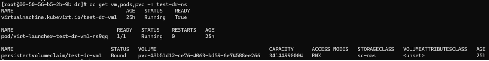

Créez une application Trident Protect pour la machine virtuelle source.
Créez une ressource personnalisée Application dans l'espace de noms où se trouve la machine virtuelle source.
Afficher un exemple
# cat app.yaml
apiVersion: protect.trident.netapp.io/v1
kind: Application
metadata:
  creationTimestamp: null
  namespace: test-dr-ns
spec:
  includedNamespaces:
  - namespace: test-dr-ns
tridentctl-protect create app <source-vm> -n <source-ns> --namespaces <source-ns>
Application OCP-v dans l'espace de noms source-ns
La machine virtuelle et son PVC dans l'espace de noms inclus dans la ressource personnalisée de l'App sont présentés ci-dessous.
La machine virtuelle et son PVC dans l'espace de noms inclus dans la ressource personnalisée App

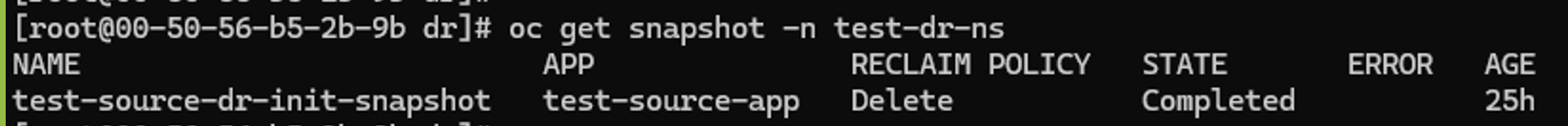

Créez un instantané de la machine virtuelle à l'aide de Trident Protect
Vous pouvez créer un instantané à la demande de la machine virtuelle à l'aide de l'interface de ligne de commande (CLI) ou de l'API de Trident Protect. Cet instantané sera stocké dans le AppVault créé à l'étape précédente et pourra être utilisé pour la restauration dans le cluster de destination en cas de reprise après sinistre.
Afficher un exemple
# snapshot.yaml
kind: Snapshot
metadata:
spec:
  applicationRef: test-source-app
  appVaultRef: ontap-s3-appvault
  reclaimPolicy: Delete
Instantané à la demande OCP-v de la machine virtuelle créé à l'aide de l'interface de ligne de commande Trident Protect
