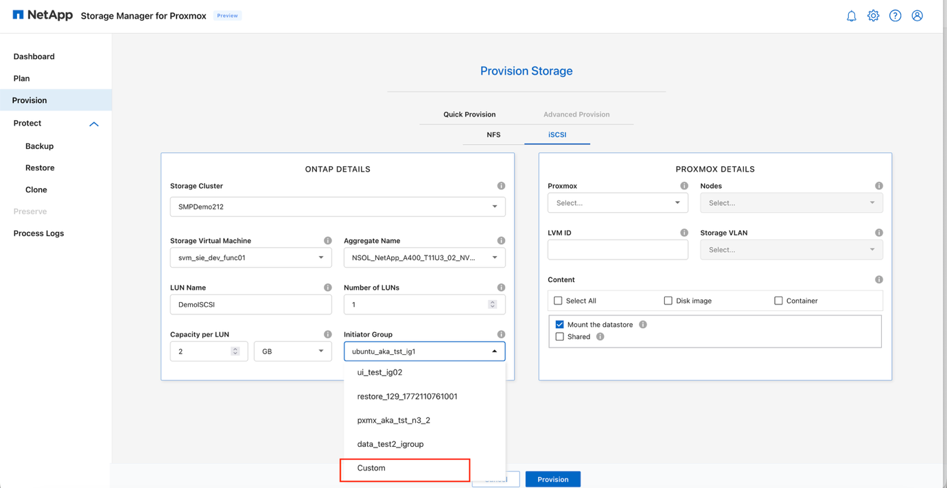

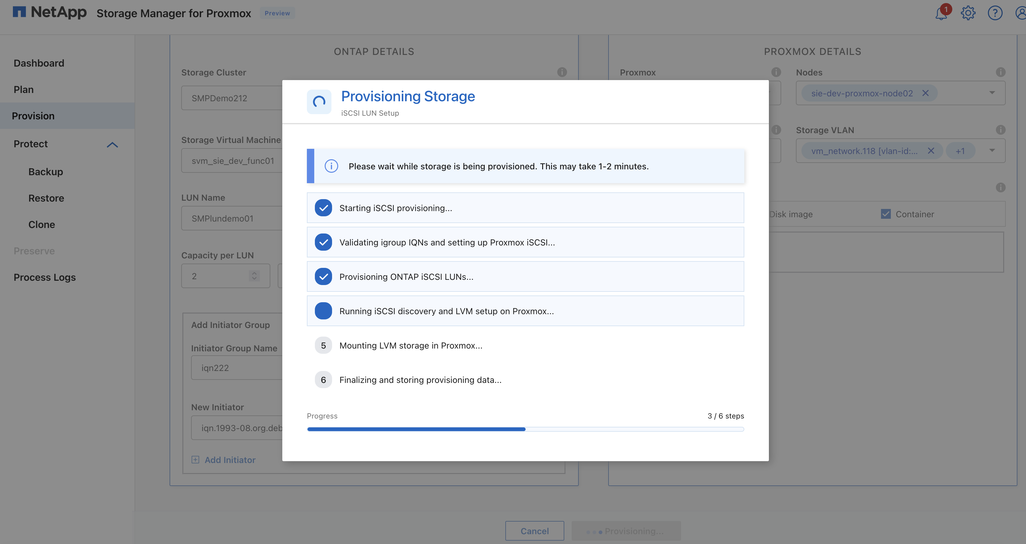

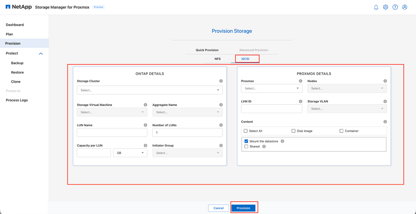

    • Provisionnement du stockage iSCSI : Implémentez LVM épais avec multipath pour une gestion robuste et efficace du stockage iSCSI.

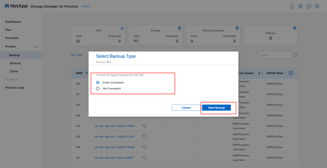

  • Sauvegarde et restauration : Effectuez des sauvegardes fiables et des restaurations rapides pour garantir l'intégrité des données et la disponibilité.
    • Sauvegardes cohérentes en cas de panne et cohérentes au niveau des fichiers : Assurez l'intégrité des données en configurant des mécanismes de sauvegarde cohérents en cas de panne et cohérents au niveau des fichiers.
    • Opérations de restauration de machines virtuelles : Exécutez les processus de restauration de machines virtuelles pour récupérer les données et maintenir la disponibilité du système.

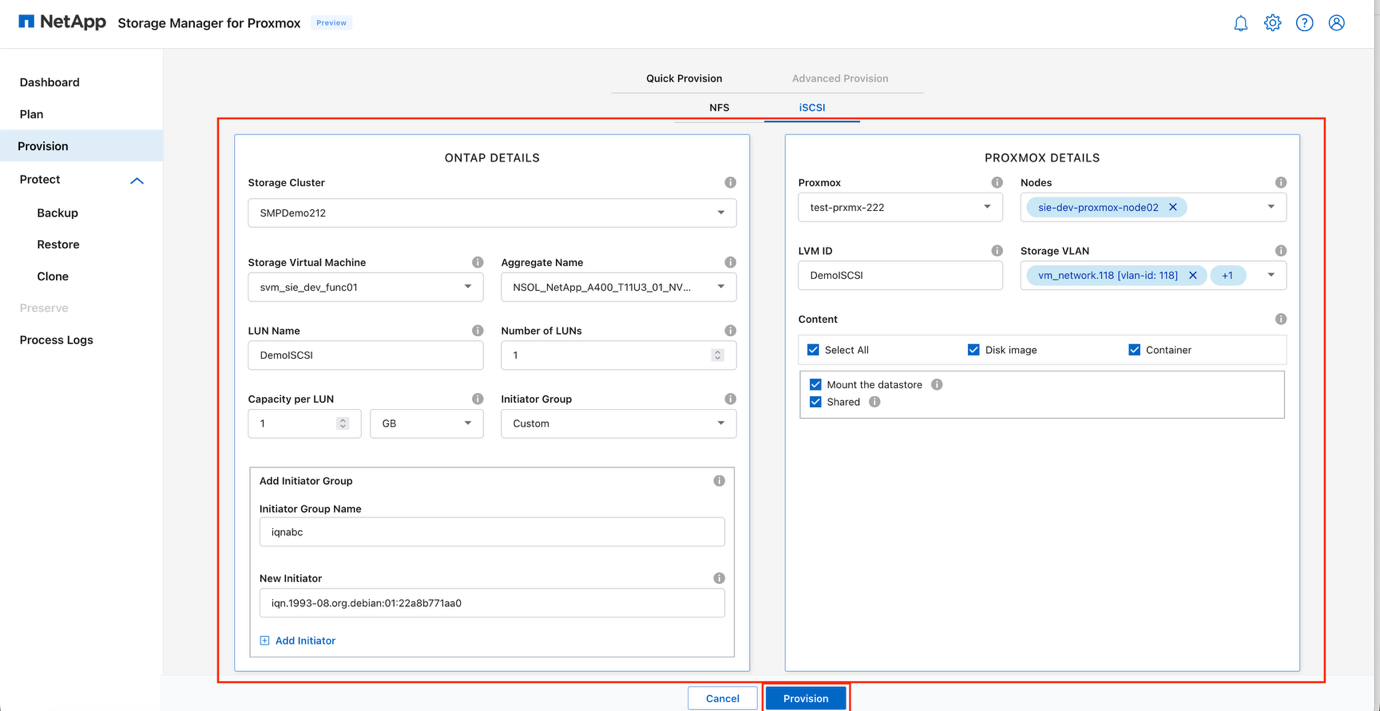

    Pour la configuration LUN iSCSI, les éléments suivants doivent être activés :
    Installer multipath et iSCSI sur tous les hôtes Proxmox :
    apt update
    apt install open-iscsi multipath-tools -y
    systemctl enable --now iscsid multipathd
    Configurer l'initiateur iSCSI et se connecter via iSCSI (sur les hôtes Proxmox) :
    Créer ou mettre à jour /etc/multipath.conf:
    touch /etc/multipath.conf
    Ou utilisez :
    cat << 'EOF' > /etc/multipath.conf
    defaults {
       user_friendly_names yes
       find_multipaths yes
    blacklist {
       devnode "^sd[a]$"
    EOF

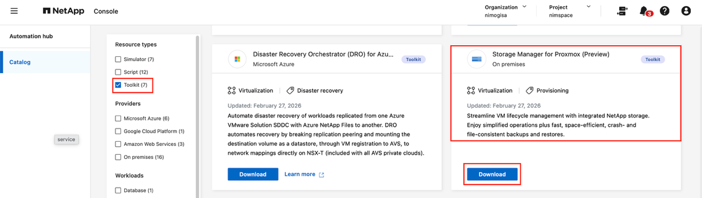

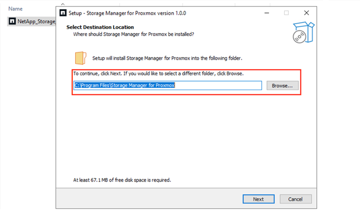

  1. Téléchargez le package SMP (~17 Mo) depuis le "Hub d'automatisation NetApp Console".
    Voir la page de téléchargement SMP
    Page de téléchargement du programme d'installation SMP sur le NetApp Console Automation hub
  2. Décompressez le package.
  3. Exécutez le fichier exécutable pour installer et démarrer le service.
    Remarque Aucune dépendance supplémentaire n'est requise car SMP exploite les API disponibles pour orchestrer à la fois les flux de travail de provisionnement et de protection des données.
    Afficher l'assistant d'installation SMP
    Assistant d'installation SMP

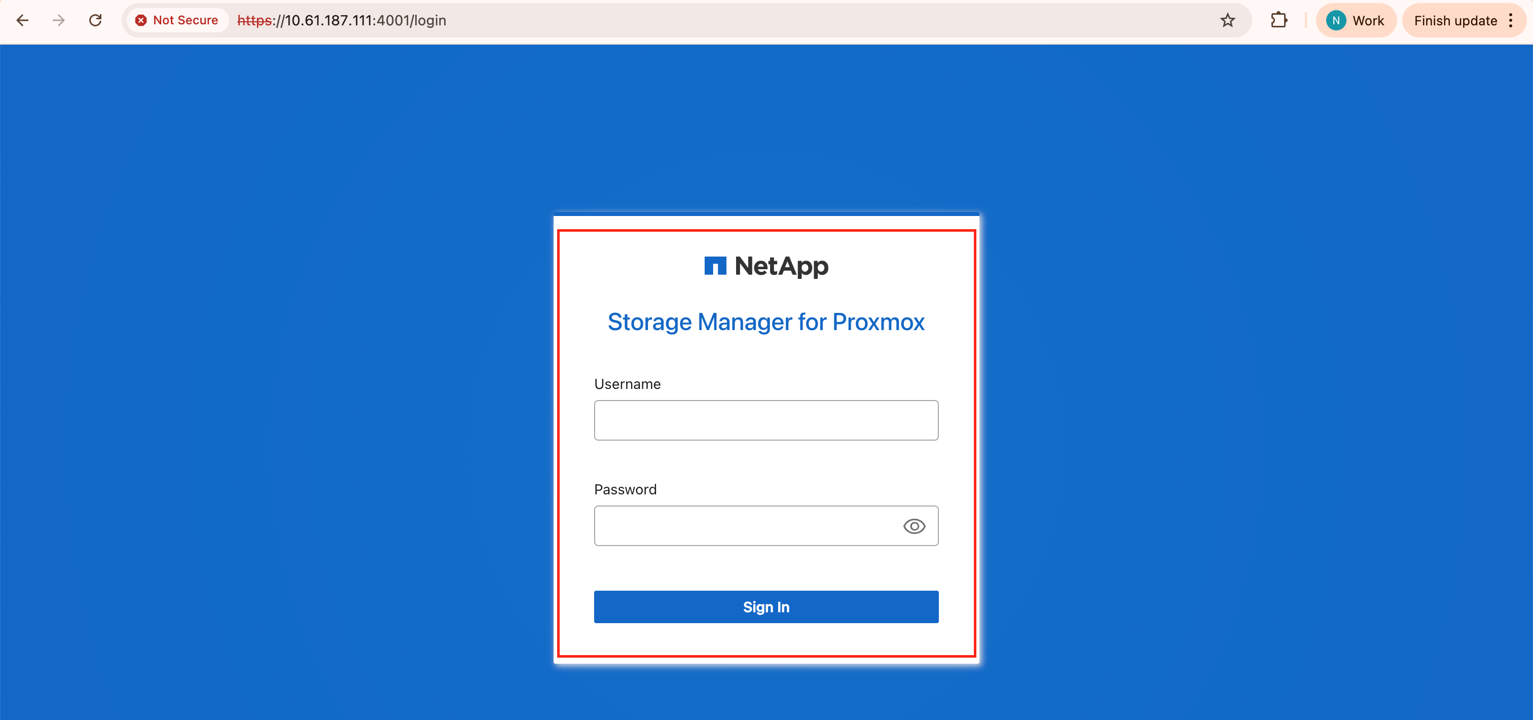

  4. Ouvrez un navigateur Web et accédez à l'interface utilisateur SMP en saisissant https://<IP address specified during installation>:4001
    Afficher l'écran de connexion SMP
  5. Connectez-vous à SMP avec le nom d'utilisateur par défaut admin et le mot de passe admin.
    Lorsque vous y êtes invité, modifiez le mot de passe par défaut. Les mêmes identifiants par défaut s'appliquent lors de l'installation de SMP à l'aide de Shift toolkit.

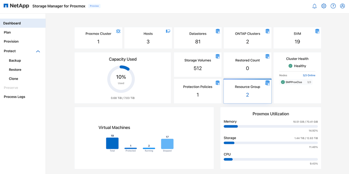

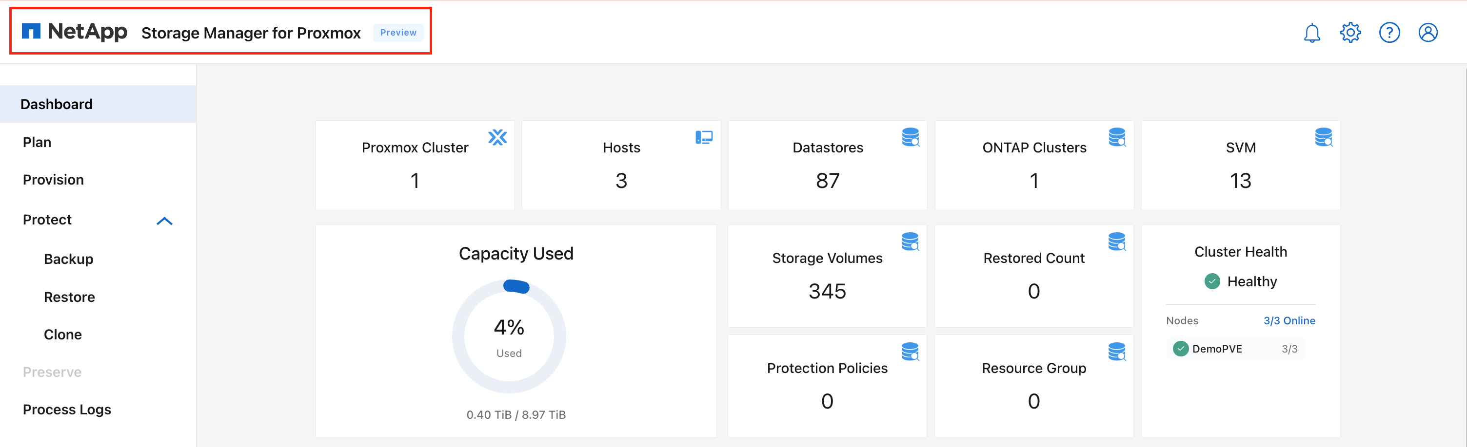

    Afficher l'écran d'accueil SMP
    écran d'accueil de l'interface utilisateur SMP

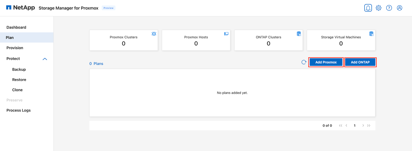

  2. Dans le menu de navigation de gauche du SMP, sélectionnez Plan.
  3. Cliquez sur Ajouter un plan.
    Voir Ajouter un plan
    Page de configuration du plan SMP affichant l'option Ajouter un plan

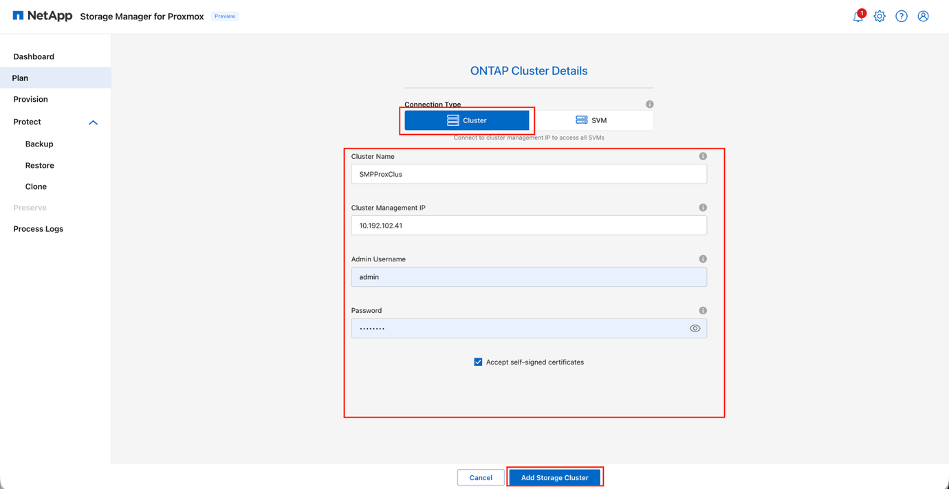

  4. Cliquez sur Ajouter ONTAP pour ajouter les informations d'identification d'un système de stockage ONTAP.
    Vous pouvez ajouter ONTAP en utilisant soit le point de terminaison du cluster, soit la LIF de gestion SVM.
  5. Pour ajouter via le point de terminaison du cluster, fournissez les informations suivantes :
    1. Adresse IP du cluster ou FQDN
    2. Nom d'utilisateur pour accéder au cluster ONTAP
    3. Mot de passe pour accéder au cluster ONTAP
    4. Sélectionnez Accepter le certificat auto-signé et cliquez sur Ajouter un cluster de stockage
      Afficher Ajouter ONTAP : point de terminaison du cluster
      Ajouter une boîte de dialogue ONTAP pour les informations d'identification du point de terminaison du cluster

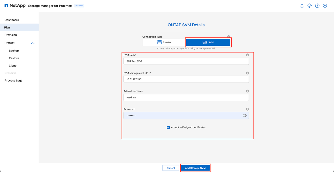

  6. Pour ajouter un module via l'interface logique de gestion SVM (LIF), veuillez fournir les informations suivantes :
    1. LIF ou FQDN de gestion SVM
    2. Nom d'utilisateur pour accéder à la SVM
    3. Mot de passe pour accéder à la SVM
      Afficher Ajouter ONTAP : LIF de gestion SVM

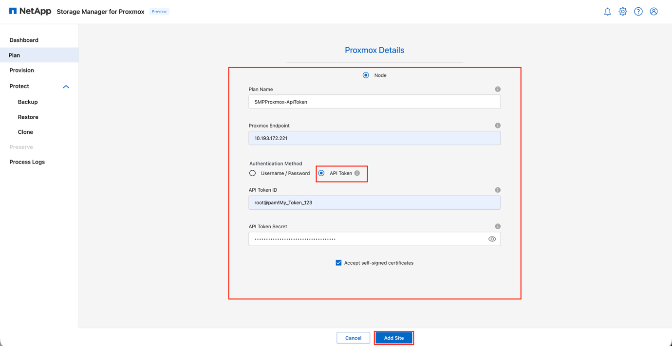

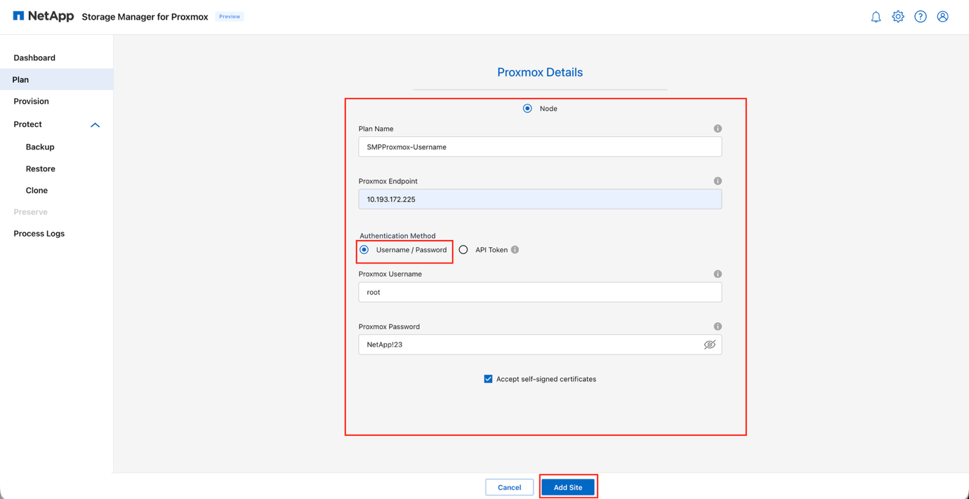

  7. Cliquez sur Ajouter Proxmox pour ajouter les informations d'identification d'un nœud Proxmox à enregistrer auprès de SMP.
    Pour ajouter des nœuds Proxmox, spécifiez l'adresse IP d'un des nœuds Proxmox existants. La tâche de découverte interroge automatiquement le cluster pour recueillir toutes les informations de configuration essentielles.
  8. Veuillez fournir les informations suivantes :
    1. Adresse IP ou nom de domaine complet (FQDN) Proxmox autonome
    2. Nom d'utilisateur pour accéder à Proxmox
    3. Mot de passe pour accéder à l'hôte Proxmox afin d'effectuer l'inventaire des ressources
    4. Sélectionnez Accepter le certificat auto-signé et cliquez sur Continuer
      Afficher Ajouter Proxmox : identifiants du nœud
      Ajouter une boîte de dialogue Proxmox pour les informations d'identification du nœud
      Vous pouvez également utiliser un jeton d'API pour accéder aux API en fournissant :
      • ID du jeton API
      • secret du jeton API
        Remarque Dans cette version, le jeton API est uniquement autorisé pour les opérations NFS.
    Afficher Ajouter Proxmox : jeton API
    Ajouter une boîte de dialogue Proxmox avec option de jeton API

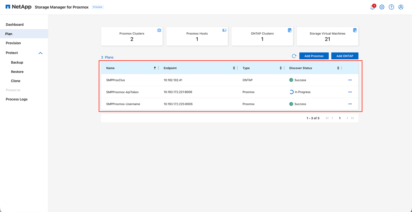

  9. Vérifiez que les tâches de découverte ont réussi et que le statut de chaque plan est marqué comme Success.
    Une fois ajoutée, SMP effectue automatiquement une analyse de découverte et affiche les machines virtuelles ainsi que leurs métadonnées associées. Les volumes de stockage existants et les LUN mappés sont également détectés.
    Afficher les résultats de la découverte du plan
    Découverte du plan SMP affichant les machines virtuelles et les métadonnées associées

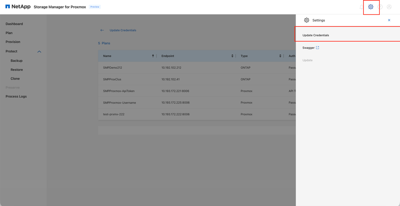

  • Si l’identifiant ou le jeton d’API nécessite une mise à jour ultérieure, accédez à Paramètres et sélectionnez l’option Mettre à jour les identifiants.
Afficher les identifiants mis à jour
Aperçu du plan SMP après une configuration réussie

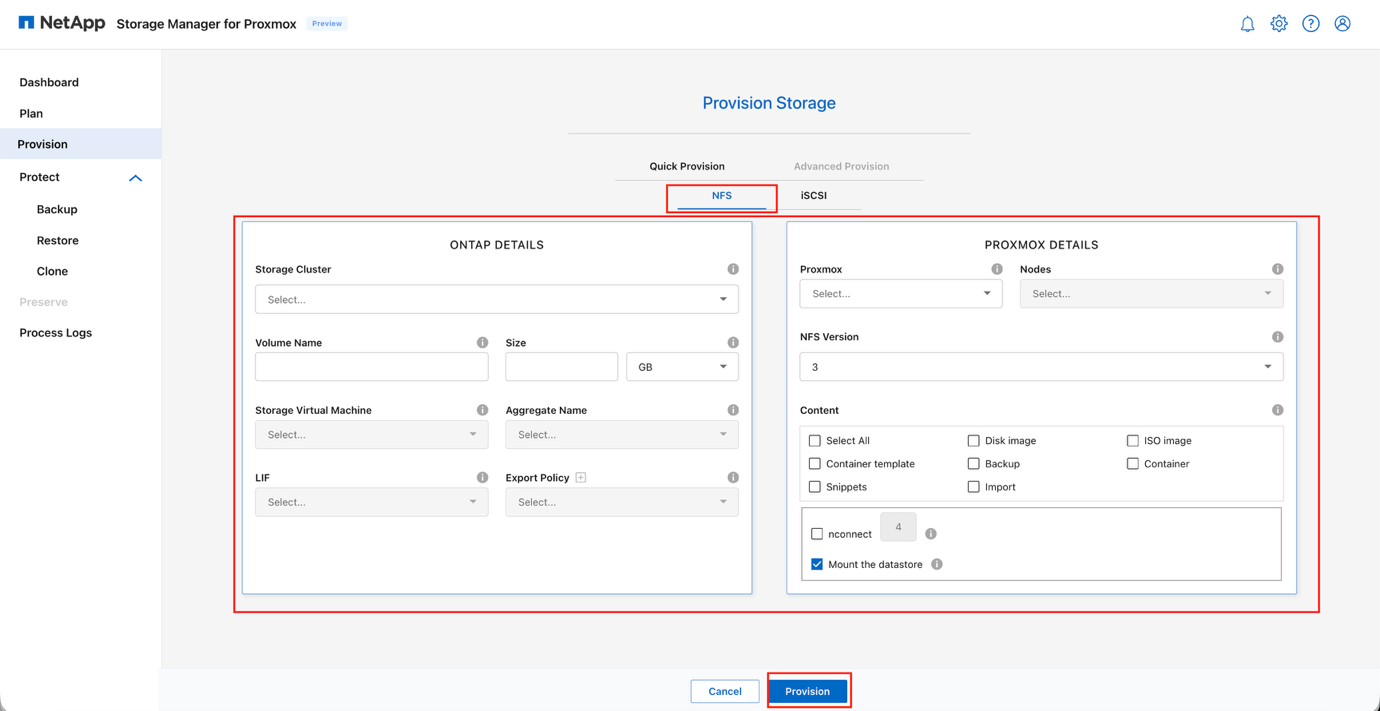

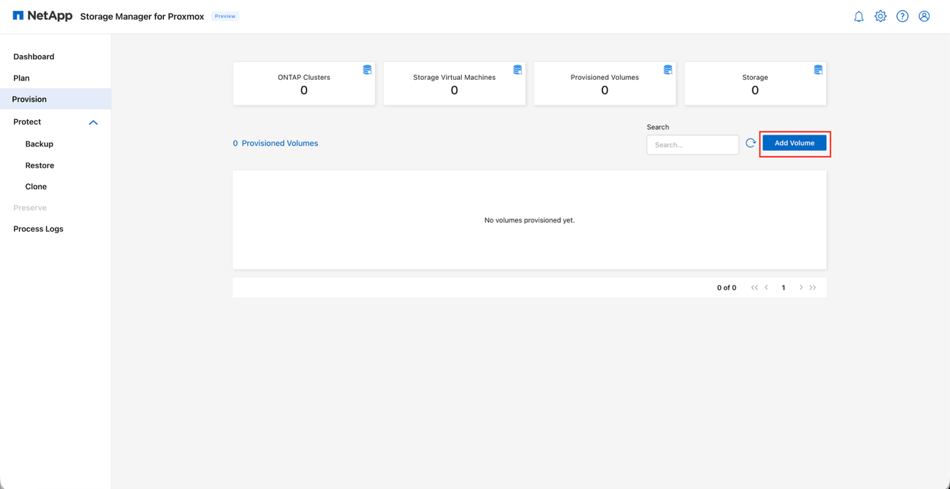

  1. Dans l'interface graphique SMP, accédez à l'onglet Provision.
  2. Accédez à Add Volume.
    Onglet Provision : Ajouter un volume
    Onglet Provisionnement SMP avec option Ajouter un volume
  3. Dans l'assistant Nouveau volume, à l'étape Provisionnement rapide, sélectionnez NFS.
    Remarque Le protocole NFS est sélectionné par défaut. Le provisionnement rapide permet une configuration plus rapide grâce aux paramètres par défaut pour les déploiements standard. Le provisionnement avancé offre des options étendues pour la haute disponibilité et la continuité d'activité après sinistre (BCDR), qui seront intégrées dans les prochaines versions.
    Assistant de création de nouveau volume : NFS
    Assistant de création de volume avec NFS sélectionné dans l'étape de provisionnement rapide
  4. Dans la section Détails ONTAP, fournissez les informations suivantes :
    1. Sélectionnez le cluster ONTAP ou la machine virtuelle de stockage (SVM) désignée dans la liste déroulante Cluster de stockage
    2. Fournissez une valeur unique dans le champ Nom du volume
    3. Saisissez la capacité requise pour le volume de datastore dans le champ Size
    4. Choisissez les ressources de stockage ONTAP en sélectionnant les options appropriées pour :
      • Nom de l'agrégat
      • Machine virtuelle de stockage (SVM)
      • LIF privilégiée à utiliser pour l'accès au datastore

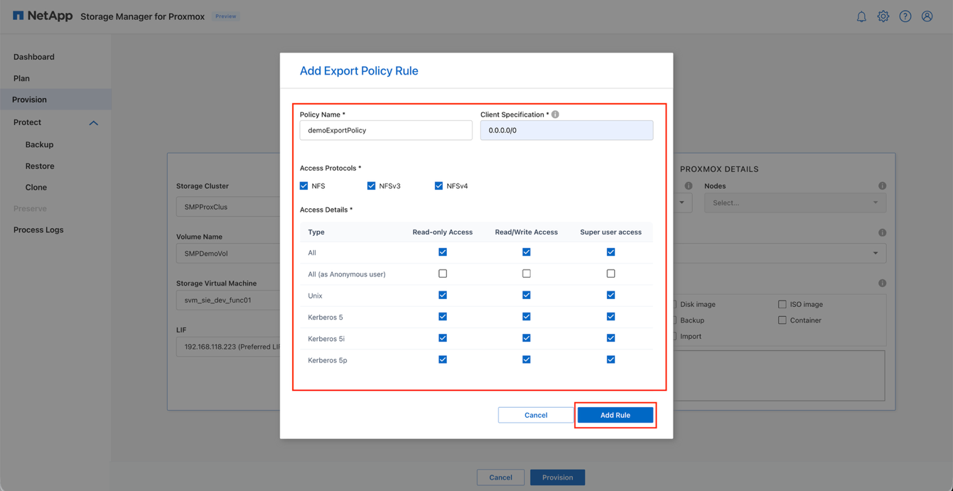

    5. Sélectionnez une règles d'export existante ou créez une règle personnalisée en cliquant sur le (+) selon vos besoins
      Afficher les détails ONTAP : NFS
      Section Détails ONTAP pour le provisionnement de volumes NFS

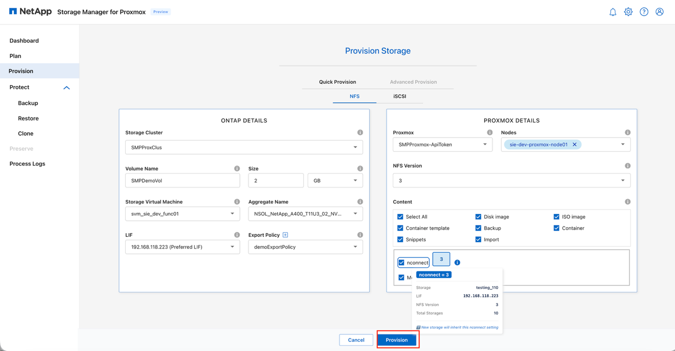

  5. Dans la section Détails Proxmox, veuillez fournir les informations suivantes :
    1. Dans le champ Proxmox, choisissez le cluster cible, puis sélectionnez tous les nœuds qui nécessitent un accès au datastore
    2. Dans le champ Version NFS, sélectionnez le protocole NFS préféré (NFS v3 ou NFS v4.1)
    3. Dans la section Contenu, sélectionnez les types de contenu à activer pour ce datastore :
      • Image disque
      • image ISO
      • Modèle de conteneur
      • Sauvegarde
      • Extraits
      • Importer
      • Ou sélectionnez Tous les types de contenu
    4. (Facultatif) Activez l'option nconnect si plusieurs connexions TCP sont souhaitées
    5. Assurez-vous que l’option Monter le datastore est cochée afin que le datastore soit monté sur les nœuds Proxmox sélectionnés
      Afficher les détails de Proxmox : NFS
      Section Détails de Proxmox pour la configuration du datastore NFS

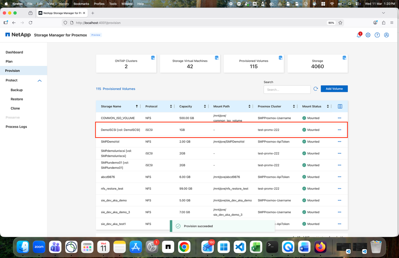

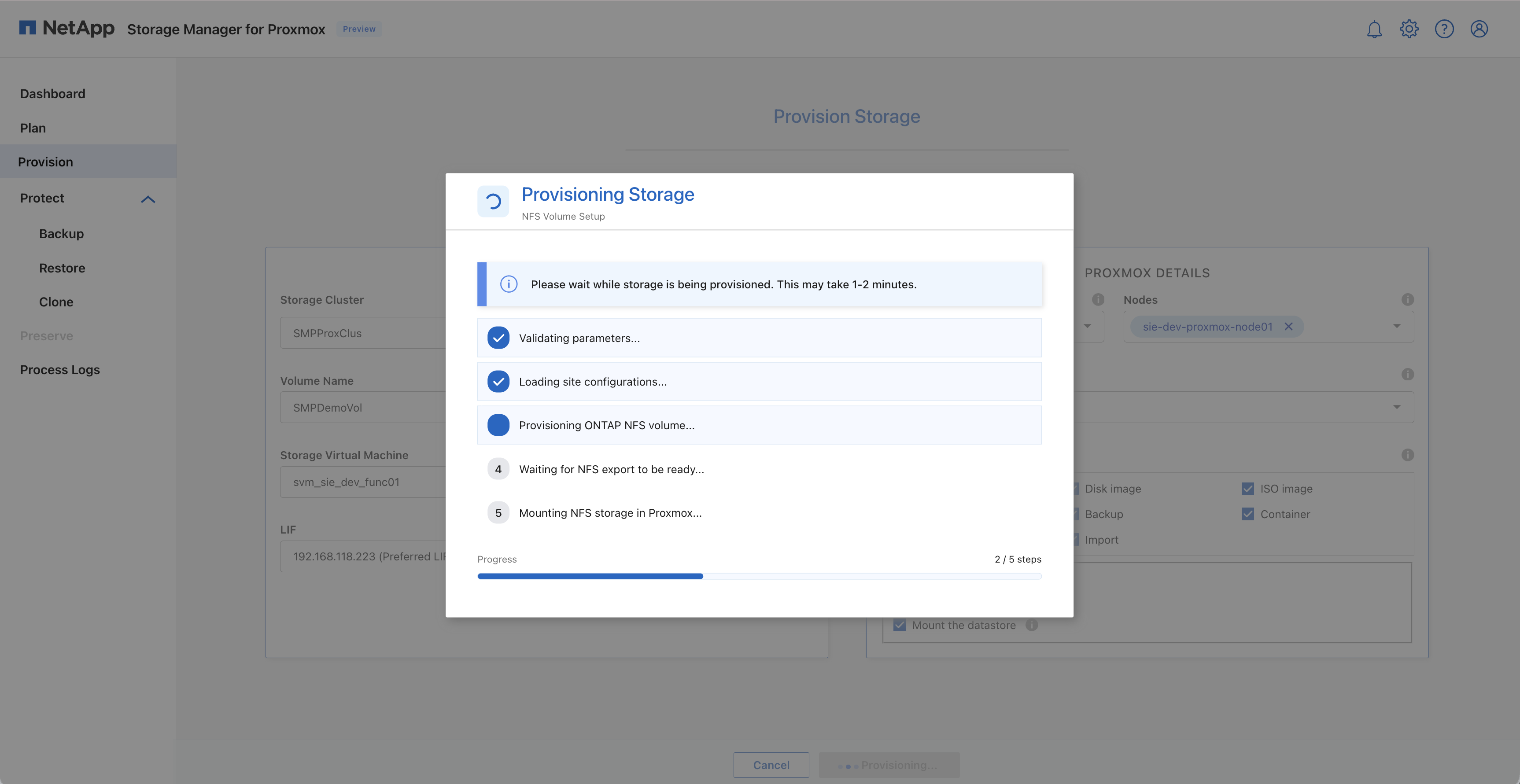

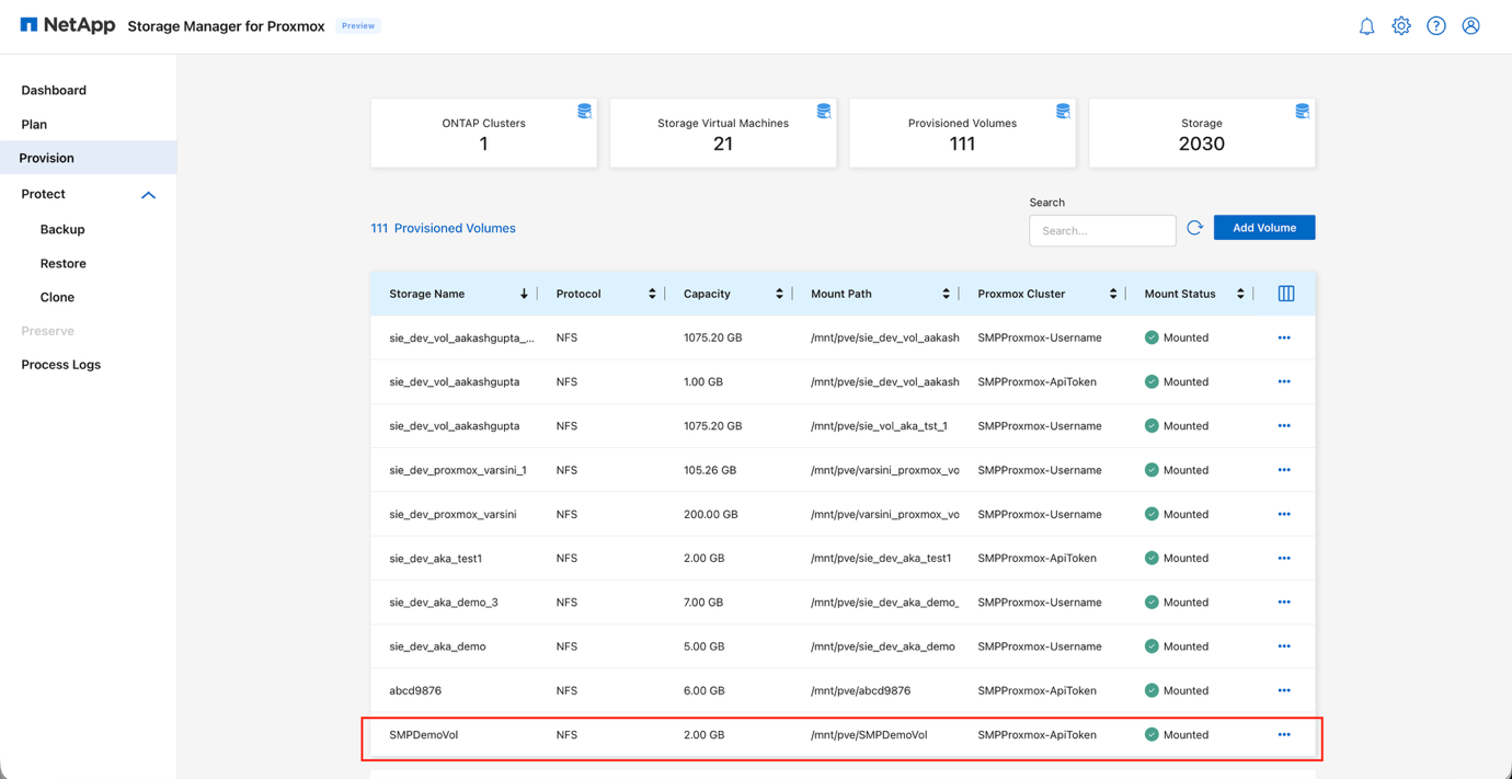

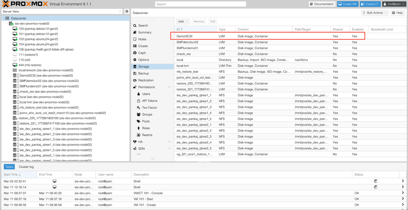

  6. Cliquez sur Provision pour créer le volume ONTAP et enregistrer le datastore (pool de stockage) au sein du cluster Proxmox sélectionné.
    Afficher le résultat de l'approvisionnement NFS
    Provisionnement du volume NFS en cours
    L'approvisionnement de la banque de données NFS s'est terminé avec succès

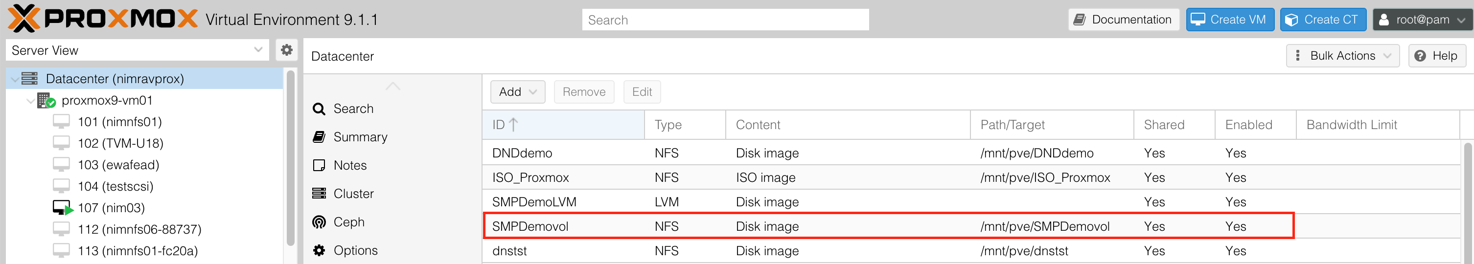

    Afficher le datastore NFS dans Proxmox
    Datastore NFS enregistré dans le cluster Proxmox

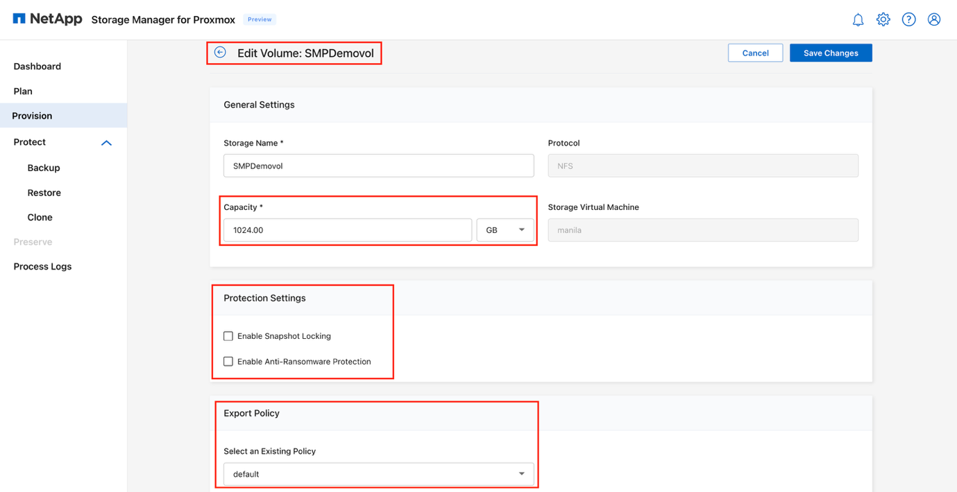

  3. Sélectionnez Modifier dans le menu contextuel pour ouvrir les paramètres de volume.
    Afficher la boîte de dialogue Modifier le volume
    Boîte de dialogue Modifier le volume affichant les options de configuration du volume
  4. Modifiez les paramètres de volume selon vos besoins :
    • Redimensionner le volume : Ajuster la capacité de stockage du volume
      Remarque Le redimensionnement s'applique uniquement aux volumes NFS.
    • Verrouillage des instantanés : Activez pour empêcher que les instantanés soient supprimés ou modifiés
      Remarque Cela nécessite que la licence SnapLock soit installée sur le cluster et que l'horloge de conformité du cluster soit initialisée.
    • Protection anti-ransomware : activez cette fonction pour détecter et signaler proactivement toute activité inhabituelle pouvant indiquer une attaque par ransomware
    • Règles d'export : Mettre à jour ou modifier les règles d'export
  5. Cliquez sur Enregistrer pour appliquer les modifications.
Provisionner le stockage iSCSI
Utilisez SMP pour configurer un backend iSCSI pour les machines virtuelles.
Étapes
  3. Dans l'assistant Nouveau volume, à l'étape Provisionnement rapide, sélectionnez iSCSI.
    Assistant de création de nouveau volume : iSCSI
    Assistant de création de volume avec iSCSI sélectionné dans l'étape de provisionnement rapide

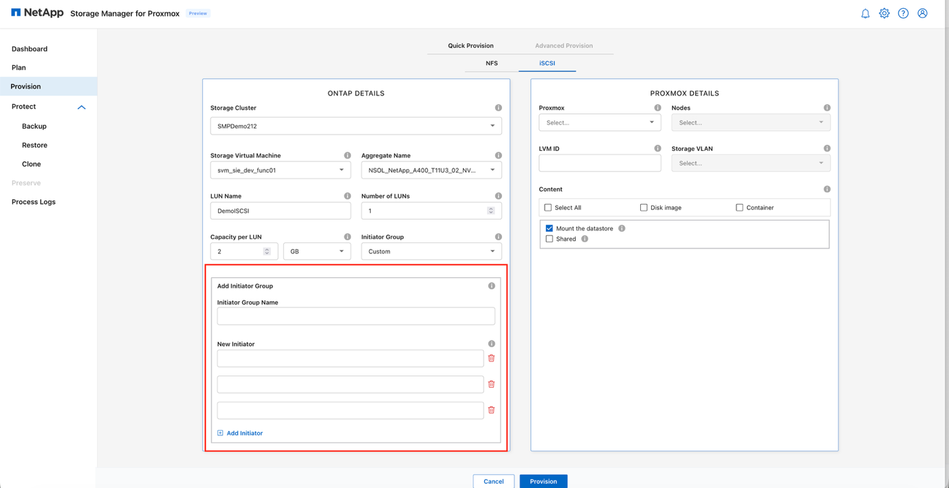

  4. Sous le protocole iSCSI, dans la section Détails ONTAP, fournissez les informations suivantes :
    1. Choisissez le cluster ONTAP approprié ou la machine virtuelle de stockage (SVM) désignée dans la liste déroulante Storage Cluster
    2. Sélectionnez les options pour :
      • Nom de l'agrégat
    3. Saisissez une valeur unique dans le champ Nom LUN
    4. Indiquez le nombre de LUN requis dans le champ Nombre de LUN (la valeur par défaut est 1 ; des LUN supplémentaires de même taille peuvent être créés en parallèle)
    5. Saisissez la taille souhaitée pour chaque LUN dans le champ Capacité par LUN
    6. Choisissez un groupe d'initiateurs (igroup) pour le contrôle d'accès. Vous pouvez sélectionner un igroup existant ou en créer un nouveau.
      Afficher les détails ONTAP : configuration LUN iSCSI
      Section Détails iSCSI ONTAP présentant les options de configuration LUN
      Afficher la sélection d'igroups iSCSI
      Sélection de groupe iSCSI pour contrôle d'accès
    1. Dans le menu déroulant Proxmox, choisissez le cluster cible, puis sélectionnez tous les nœuds nécessitant un accès au stockage
    2. Sélectionnez l’ID LVM approprié qui représentera le pool de stockage pris en charge par iSCSI dans Proxmox
    3. Dans le champ Nœuds, sélectionnez tous les nœuds qui nécessitent un accès aux cibles iSCSI présentées
    4. (Facultatif) Si la segmentation VLAN est requise, choisissez le VLAN de stockage souhaité
    5. Dans la section Contenu, sélectionnez les types de contenu pris en charge par ce datastore :
      • Image disque
      • Conteneur
    6. Assurez-vous que Monter le datastore est sélectionné afin que le stockage soit disponible sur les nœuds Proxmox choisis
    7. (Facultatif) Activez l'option Partagée si le pool de stockage sera utilisé simultanément par plusieurs nœuds
      Afficher les détails de Proxmox : iSCSI
      Section Détails iSCSI Proxmox affichant la configuration du pool de stockage

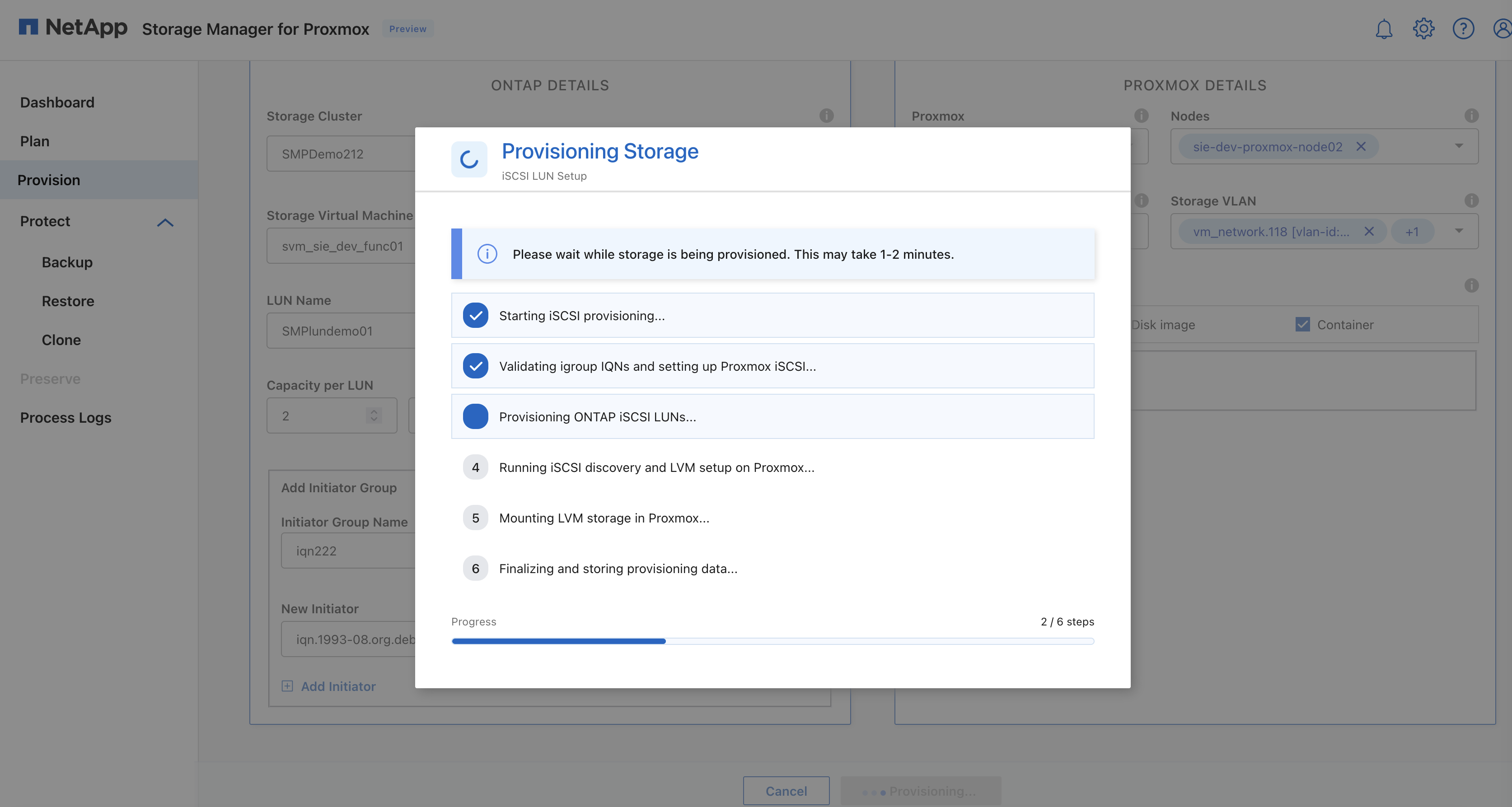

  6. Cliquez sur Provision pour créer le LUN ONTAP et enregistrer le datastore (pool de stockage) au sein du cluster Proxmox sélectionné.
    Afficher le provisionnement des LUN iSCSI
    Provisionnement des LUN iSCSI en cours
    Afficher le provisionnement iSCSI terminé
    Provisionnement des LUN iSCSI terminé
    Afficher le datastore iSCSI dans Proxmox
    datastore iSCSI enregistré dans le cluster Proxmox
  7. Vérifiez que les LUN NFS et iSCSI ont été connectés en accédant au point de terminaison Proxmox.
    L'espace de stockage connecté est désormais disponible pour le provisionnement de machines virtuelles.
    Afficher la vue de stockage Proxmox
    Vue de stockage Proxmox confirmant que les datastores NFS et iSCSI sont connectés

Comportement de NConnect
Lors de l'utilisation du stockage NFS avec Proxmox VE, tenez compte du comportement spécifique du client NFS Linux (utilisé par Debian, le système d'exploitation de base de Proxmox VE). Le noyau Linux peut réutiliser les paramètres de montage de la première fois qu'un export NFS est monté sur un nœud. Si ce même export est monté à nouveau avec des options de montage différentes, ces nouvelles options peuvent ne pas être appliquées.
Il est bonne pratique de créer et de monter des exports distincts et d'utiliser des adresses IP de serveur NFS différentes, telles que des LIF de données distinctes. SMP détecte automatiquement les connexions existantes ainsi que leurs valeurs nconnect associées et applique la valeur nconnect appropriée à toute nouvelle connexion.

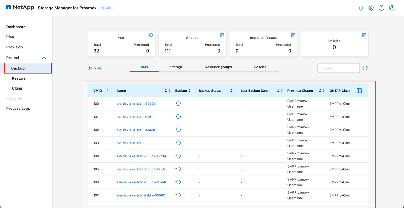

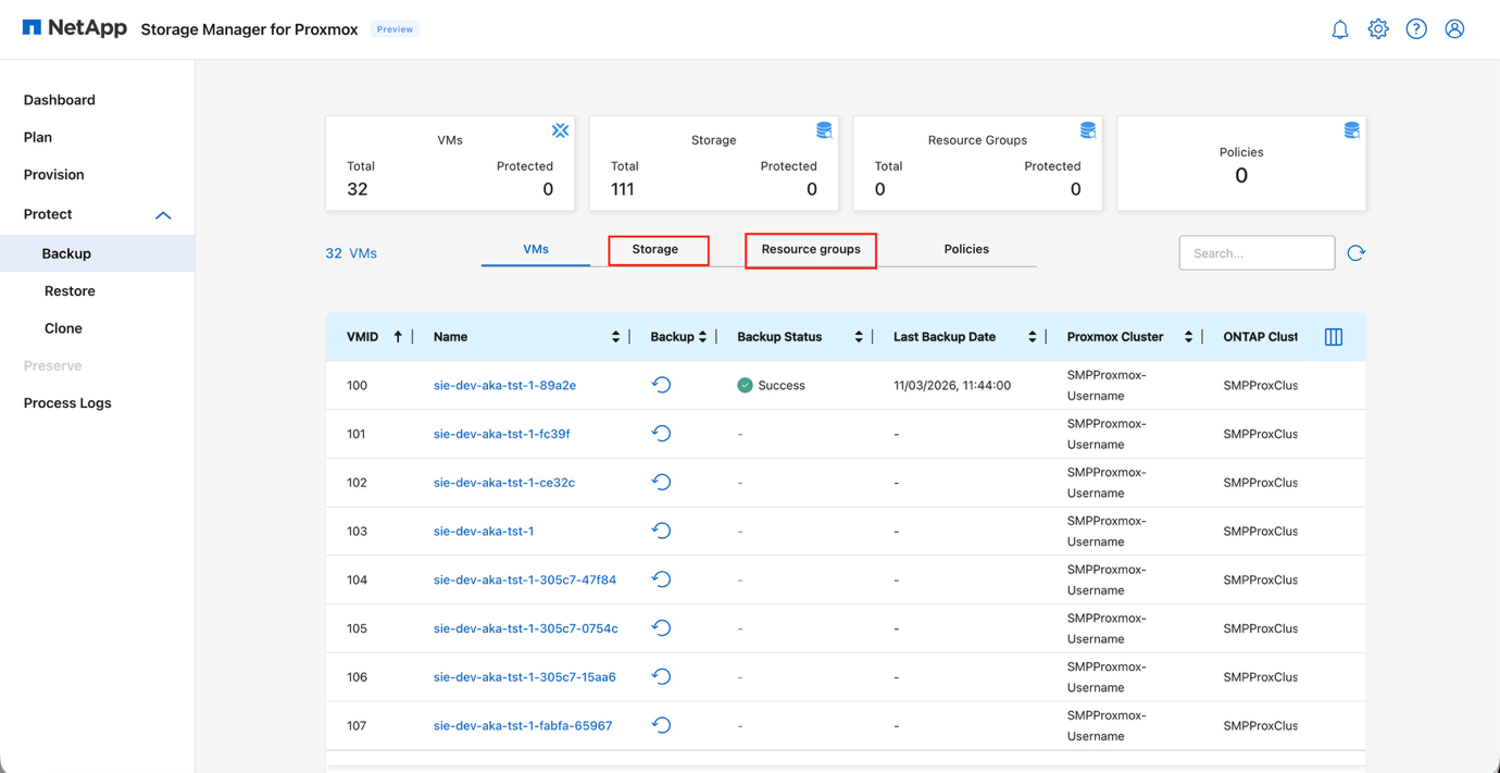

Sauvegarder les machines virtuelles
Une fois les volumes ONTAP provisionnés, utilisez l’option de sauvegarde pour lister toutes les machines virtuelles exécutées sur le cluster Proxmox et effectuer une sauvegarde cohérente en cas de panne ou une sauvegarde cohérente au niveau des fichiers des machines virtuelles.
Étapes

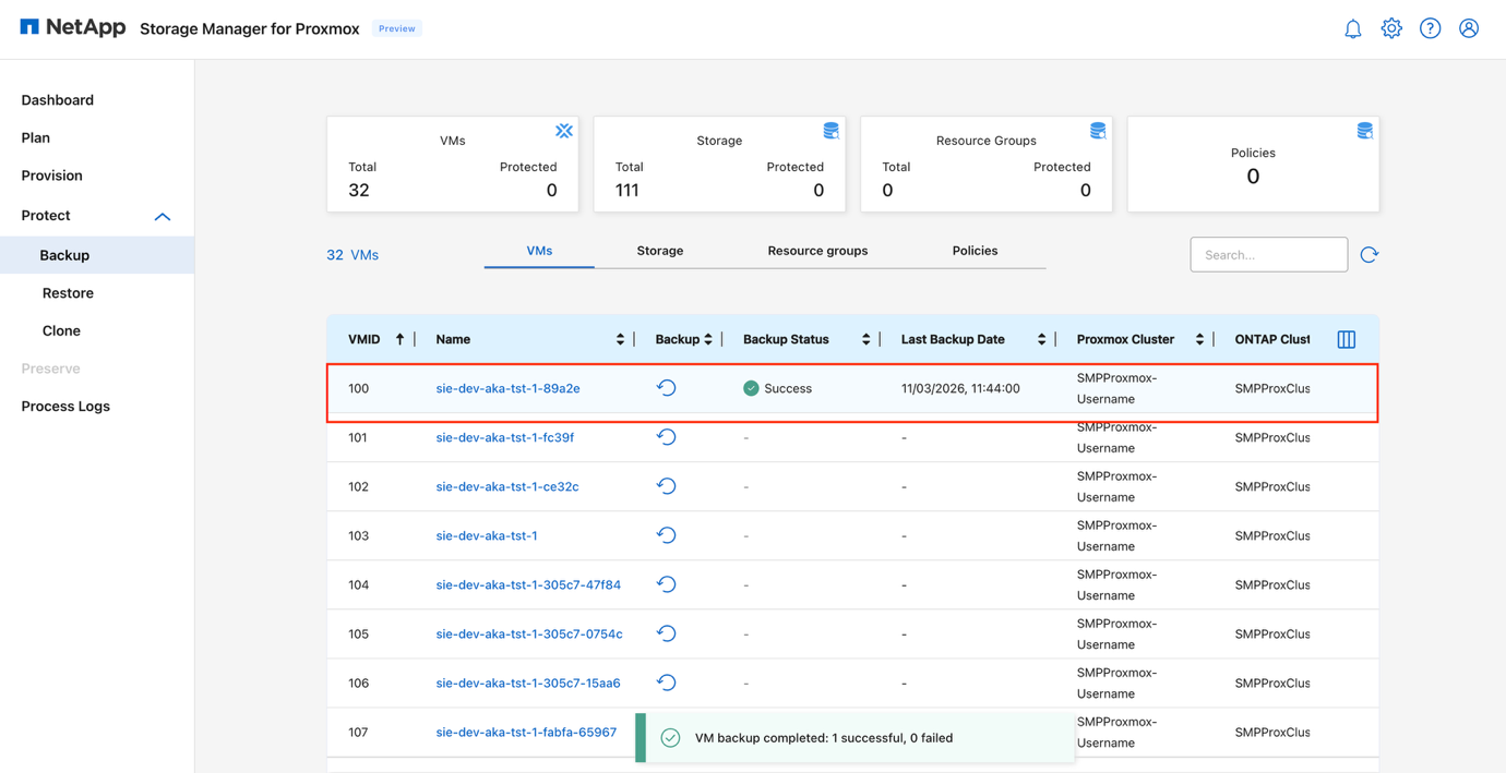

  1. Accédez à Protect > Backup depuis le volet de navigation de gauche.
    Afficher la page Protect Backup
    La page de sauvegarde SMP Protect répertorie les machines virtuelles Proxmox
  2. Sélectionnez la machine virtuelle à sauvegarder et cliquez sur Sauvegarder.
    Afficher la boîte de dialogue Sauvegarde : sélection de la machine virtuelle
    Boîte de dialogue de sauvegarde affichant la sélection de la machine virtuelle et les options de sauvegarde
  3. Le processus de sauvegarde permet de choisir entre une protection cohérente en cas de panne et une protection cohérente au niveau des fichiers.
    Le mode de cohérence de fichiers utilise en option la commande QEMU fsfreeze pour garantir la quiescence du système de fichiers invité avant la prise de l'instantané. En cas d'échec de fsfreeze, le système utilise un instantané Proxmox.
    Remarque Ce mécanisme de repli s'applique uniquement aux machines virtuelles stockées sur des volumes NFS.
    Afficher la boîte de dialogue Sauvegarde : options de cohérence
    Boîte de dialogue de sauvegarde affichant les options de protection cohérente en cas de panne et cohérente au niveau des fichiers

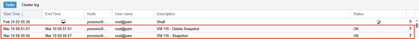

    Afficher la progression de la sauvegarde
    Progression de la sauvegarde affichant la création d'un instantané temporaire Proxmox et d'un instantané ONTAP
    Remarque Les instantanés ONTAP sont créés au niveau du volume, capturant tous les disques des machines virtuelles et les fichiers de configuration du datastore NFS dans un seul instantané. Lorsque la protection cohérente avec les machines virtuelles est sélectionnée, la commande fsfreeze est exécutée uniquement sur les machines virtuelles choisies ; toutes les autres machines virtuelles du volume sont incluses comme cohérentes en cas de panne dans le même instantané ONTAP.

  • Pour sauvegarder un seul datastore, sélectionnez l'onglet Storage et choisissez l'option Backup.
  • Pour sauvegarder plusieurs banques de données comme une seule unité ou protéger des groupes de machines virtuelles répartis sur différentes banques de données, utilisez l'option Resource Group. Les Resource Groups permettent d'organiser les banques de données ou les machines virtuelles en ensembles de protection logiques.
    Afficher l’onglet Groupe de ressources
    Onglet Groupe de ressources avec option de création d'un nouveau groupe de ressources

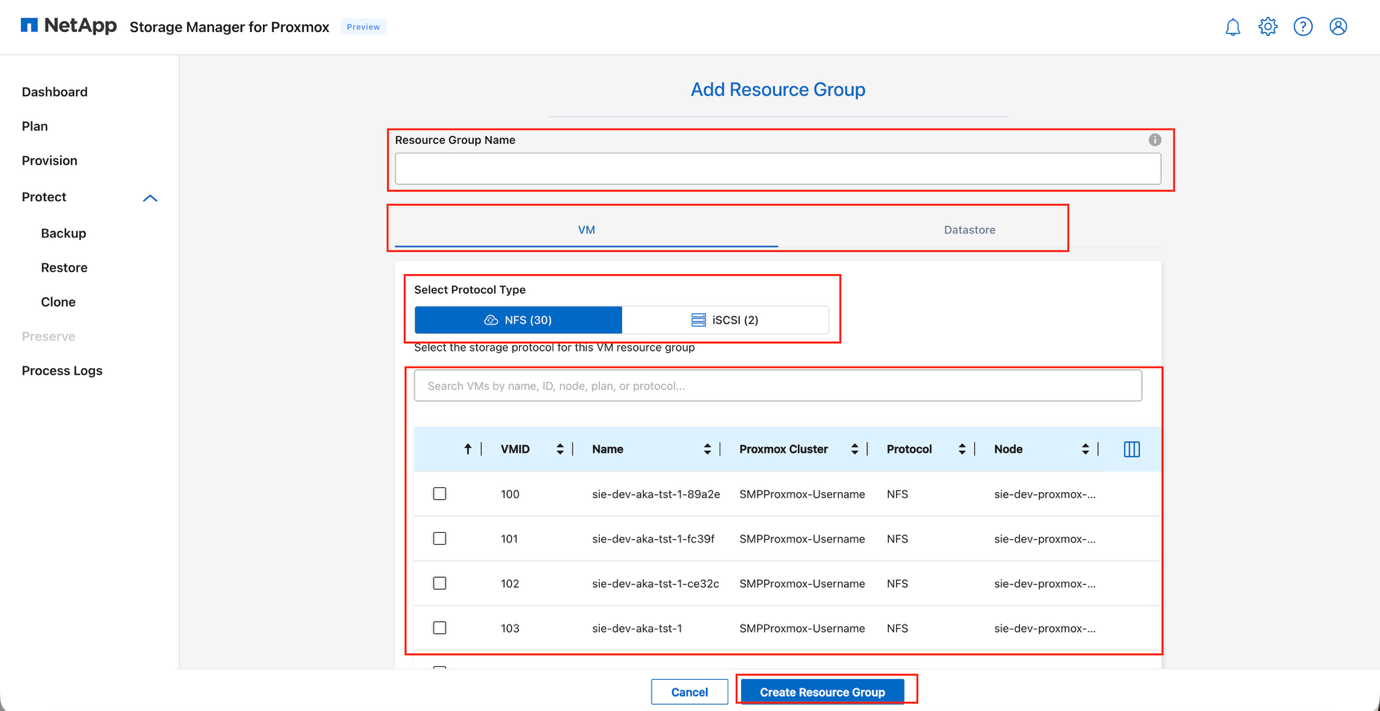

Créer un groupe de ressources
  1. Ouvrez l'onglet Groupe de ressources et sélectionnez Ajouter.
  2. Saisissez un nom pour le nouveau groupe de ressources.
  3. Choisissez le type de ressource : VM ou Datastore.
  4. Sélectionnez le protocole approprié.
  5. Choisissez les machines virtuelles ou les banques de données spécifiques à inclure, en fonction du type de ressource sélectionné.
  6. Cliquez sur Créer un groupe de ressources pour terminer la configuration.
    Afficher la boîte de dialogue Créer un groupe de ressources
    Boîte de dialogue Créer un groupe de ressources avec options de sélection de machine virtuelle et de datastore

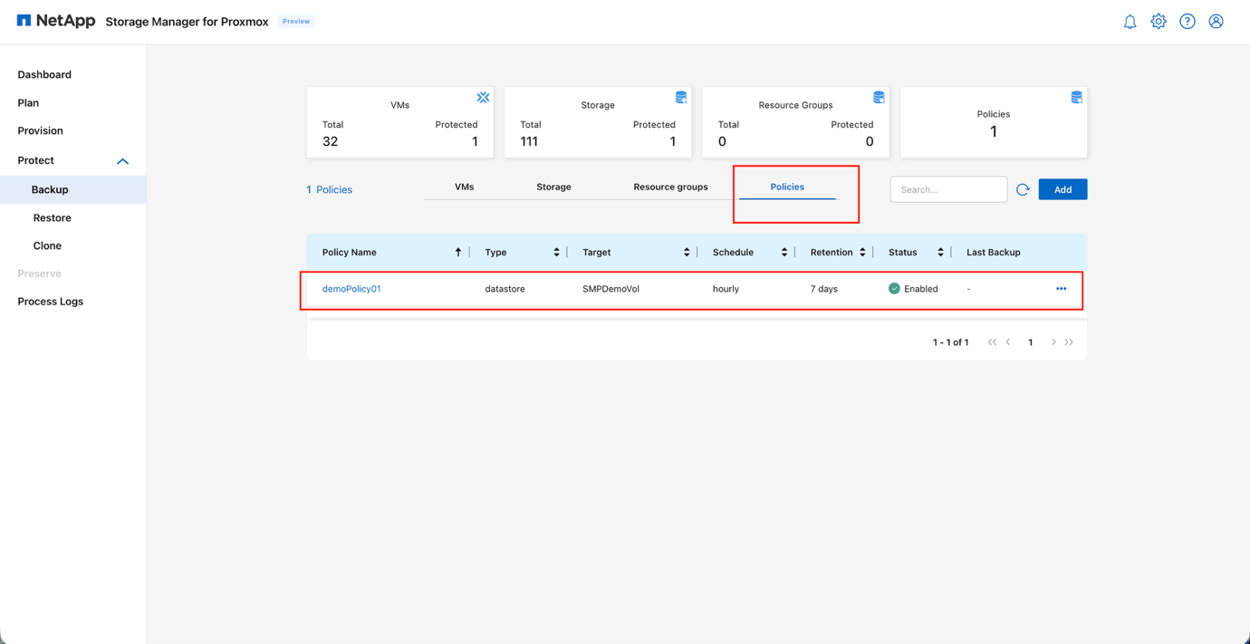

Automatiser les tâches de sauvegarde des machines virtuelles
Automatisez les sauvegardes de vos machines virtuelles Proxmox en configurant une planification. La création de sauvegardes régulières est essentielle pour la protection des données et la reprise après sinistre.
Étapes

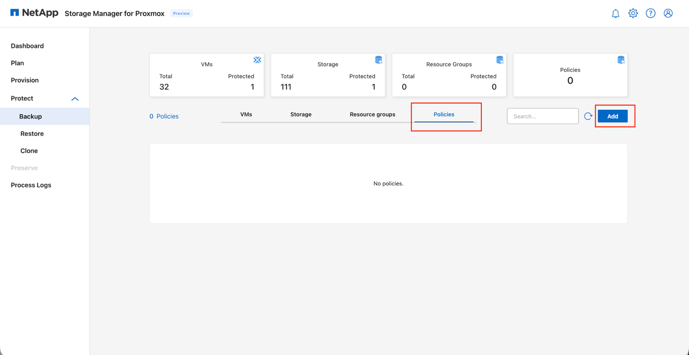

  1. Accédez à Protection > Sauvegarde > Règles et cliquez sur Ajouter pour ajouter une nouvelle règle de sauvegarde et planification.
    Afficher la page des règles de sauvegarde
    Page des règles de sauvegarde avec option d'ajout d'une nouvelle règle

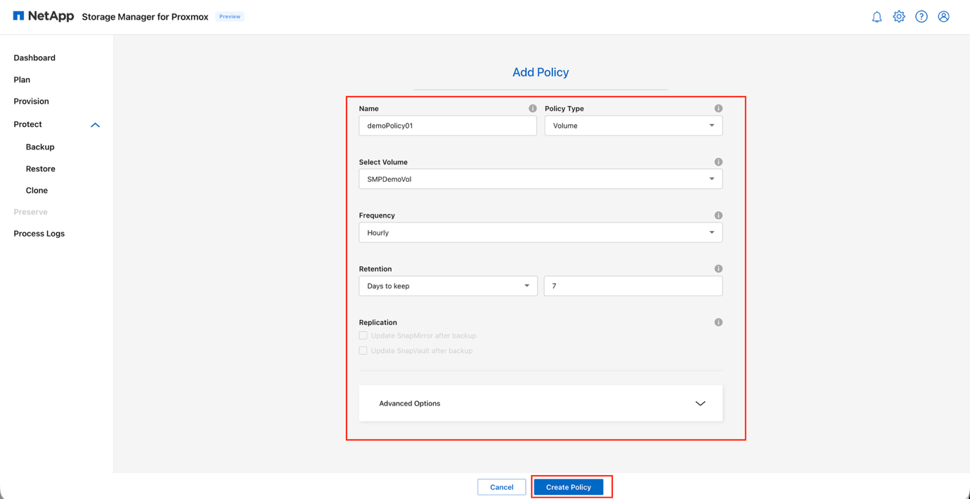

  2. Configurer les paramètres généraux :
    1. Saisissez un nom pour la règle.
    2. Sélectionnez le type de stratégie (Volume ou groupe de ressources)
    3. Choisissez la cible en fonction du type sélectionné
    4. Définissez la fréquence de sauvegarde (horaire, quotidienne, hebdomadaire ou mensuelle)
    5. Configurez la rétention, en utilisant soit « Jours de conservation » soit « Nombre à conserver » (la valeur de rétention par défaut est 7)
    6. Choisissez le mode de réplication (désactivé dans la version actuelle):
      • Mise à jour SnapMirror après sauvegarde
      • Mise à jour SnapVault après sauvegarde
        Remarque SnapMirror replication doit être configurée dans ONTAP à l'aide de la CLI ou du System Manager.
  3. Dans les Options avancées, activez la Cohérence de la VM si des instantanés Proxmox ou fsfreeze doivent être utilisés avant de déclencher l’instantané ONTAP.
  4. Cliquez sur Créer une règle pour enregistrer la configuration.
    Consulter la règle de sauvegarde : planification et durée de conservation
    Configuration de la stratégie de sauvegarde affichant les paramètres de planification et de conservation
    Afficher la règles de sauvegarde : réplication et options avancées
    Configuration de la règle de sauvegarde affichant les options de réplication et les options avancées

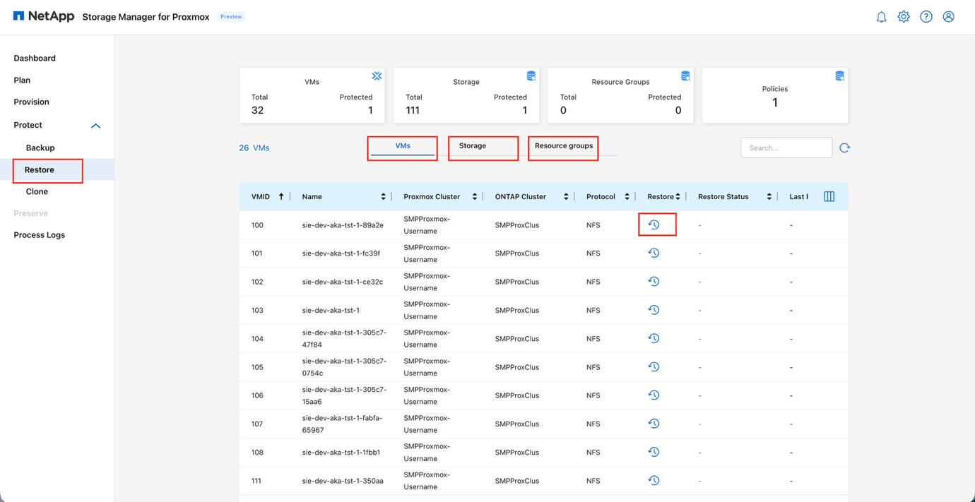

Restaurez les machines virtuelles ou les banques de données
Utilisez SMP pour restaurer une machine virtuelle Proxmox à partir d'une copie de sauvegarde.
Avant de commencer
Les machines virtuelles doivent être mises hors tension avant toute opération de restauration.
Étapes

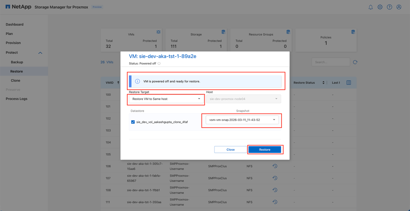

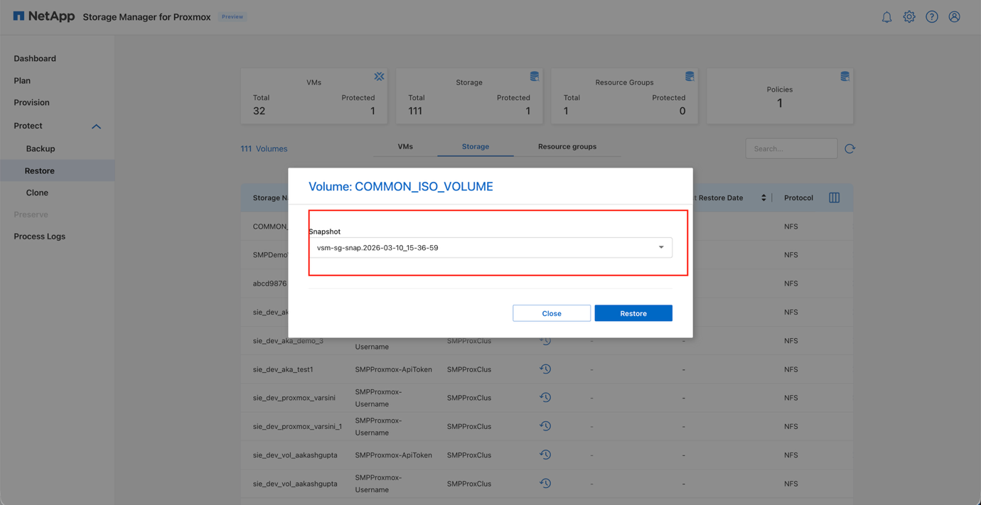

  1. Sélectionnez l'option Restaurer dans le volet de navigation situé à gauche de l'interface web.
  2. Sélectionnez la machine virtuelle, le stockage ou le groupe de ressources à restaurer.
    Afficher la page de restauration
    Restaurer la page listant les machines virtuelles

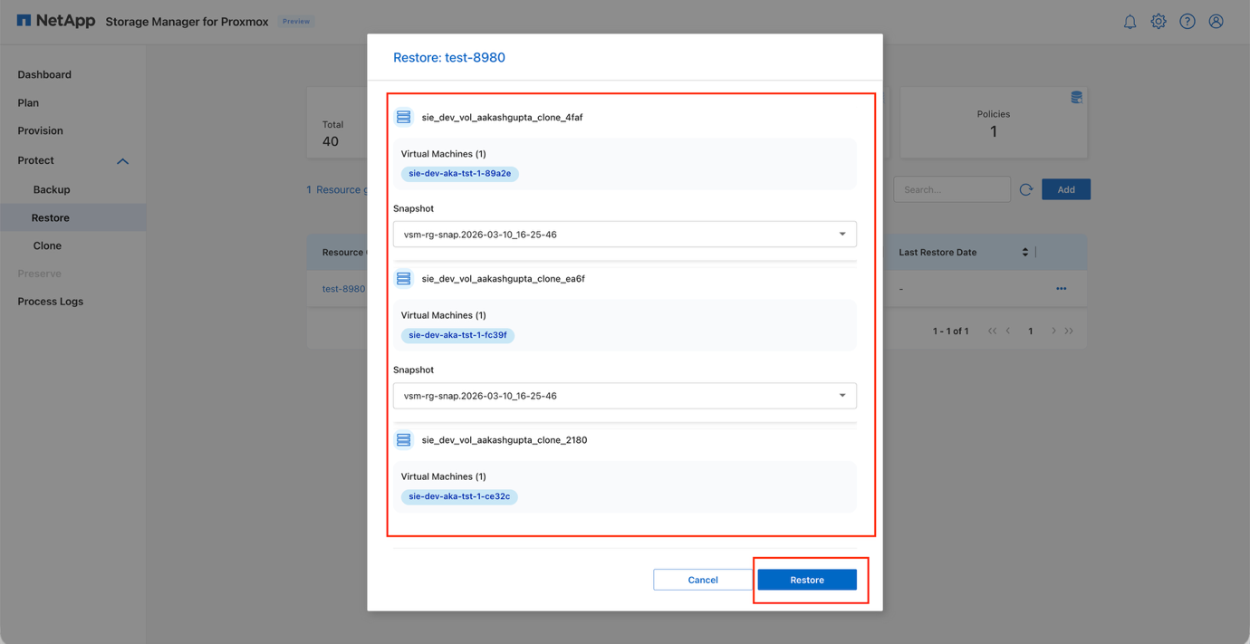

  3. Cliquez sur l'icône Restaurer.
    En fonction de la sélection (VM, stockage ou groupe de ressources), la fenêtre contextuelle de restauration s'ouvrira.
    Remarque Selon la ressource sélectionnée, les instantanés créés pour les composants correspondants s'afficheront. Par exemple, les instantanés créés au niveau du groupe de ressources ne seront affichés que lorsqu'un groupe de ressources est sélectionné. Il en va de même pour le stockage. Cependant, pour les machines virtuelles, tous les instantanés créés pour l'ensemble des composants seront affichés pour sélection.
    Afficher la boîte de dialogue Restaurer : sélection de l’instantané
    Boîte de dialogue de restauration affichant la sélection de l’instantané pour la récupération à un point précis dans le temps
  4. Sélectionnez les options requises :
    1. Cible de restauration : Option permettant de restaurer sur le même hôte ou un autre hôte
    2. Hôte : Si l’option « Hôte alternatif » est sélectionnée, la liste déroulante vous permet de sélectionner n’importe quel hôte disponible au sein du cluster
    3. Instantané : Choisissez l’instantané approprié pour la restauration à un point précis dans le temps

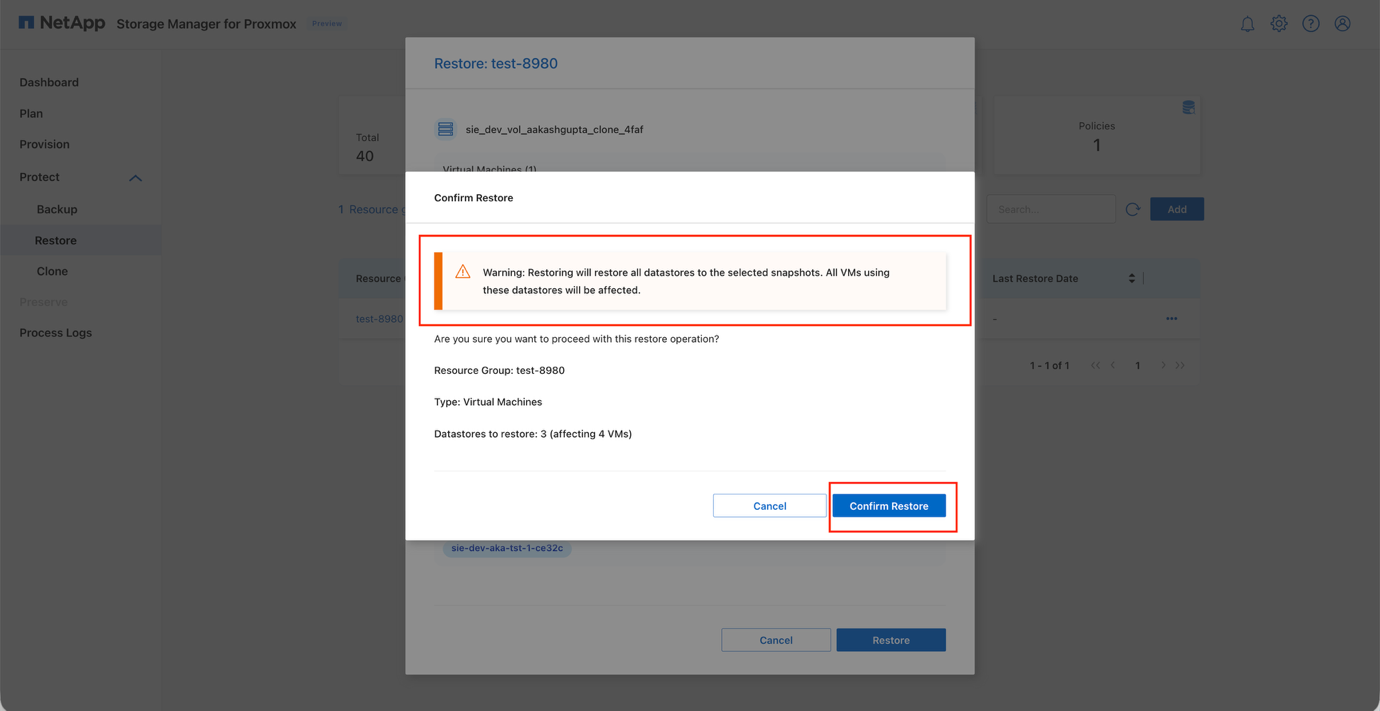

  5. Cliquez sur Restaurer.
    Restauration en cours
    Opération de restauration en cours
    Afficher la restauration terminée
    Opération de restauration terminée avec succès
Remarque Lorsqu'une restauration au niveau du stockage est lancée, toutes les machines virtuelles sur ce volume ou LUN sont mises hors tension, et le système restaure l'entité de stockage entière dans son ensemble.
Afficher la restauration au niveau du stockage
Restauration au niveau du stockage affichant toutes les machines virtuelles sur le volume sélectionné

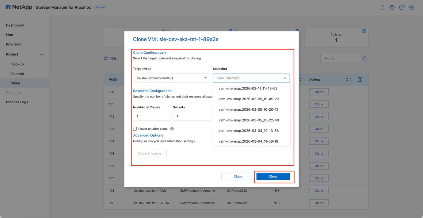

Cloner des machines virtuelles
Utilisez SMP pour créer des clones de machines virtuelles à des fins de développement, de test ou de provisionnement rapide.
Étapes

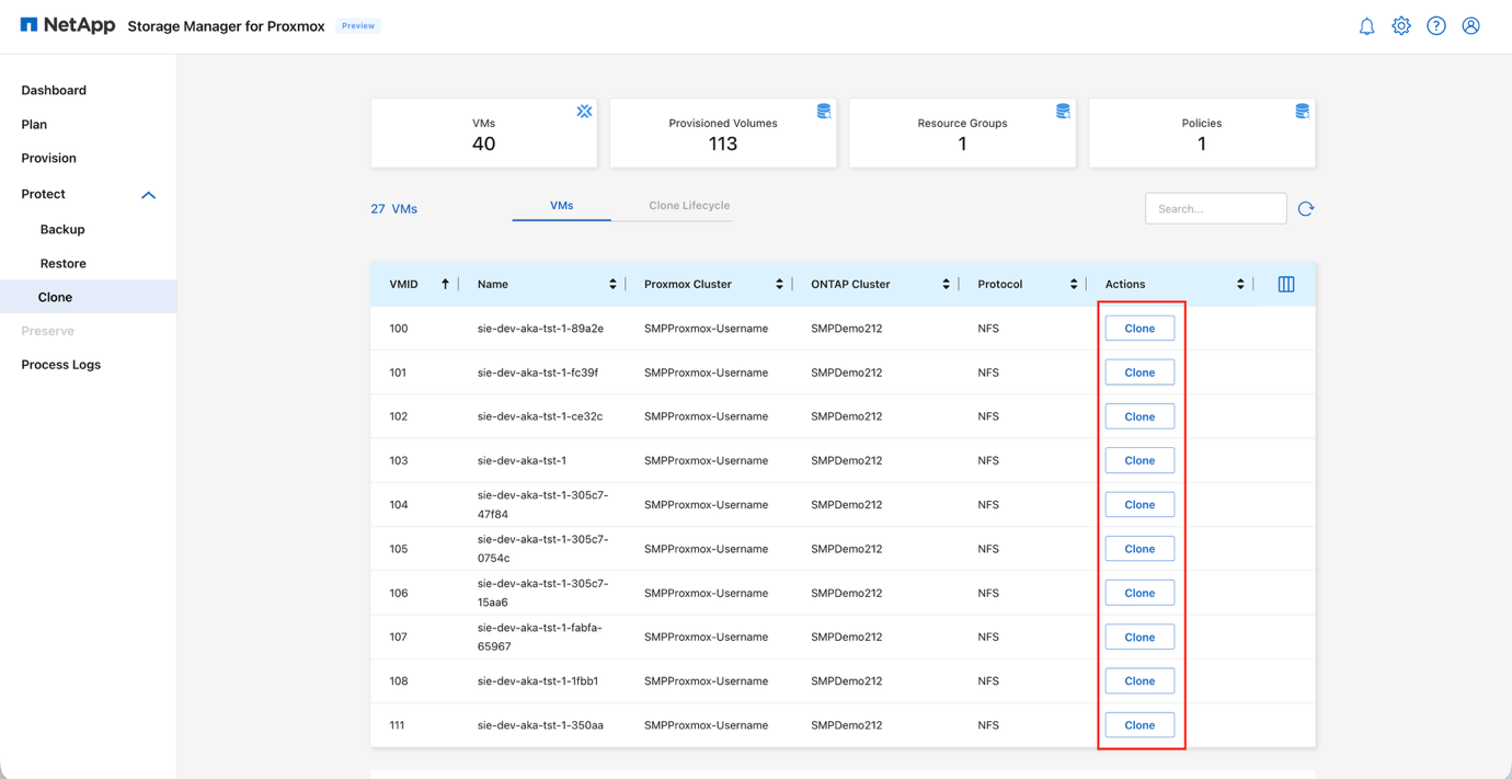

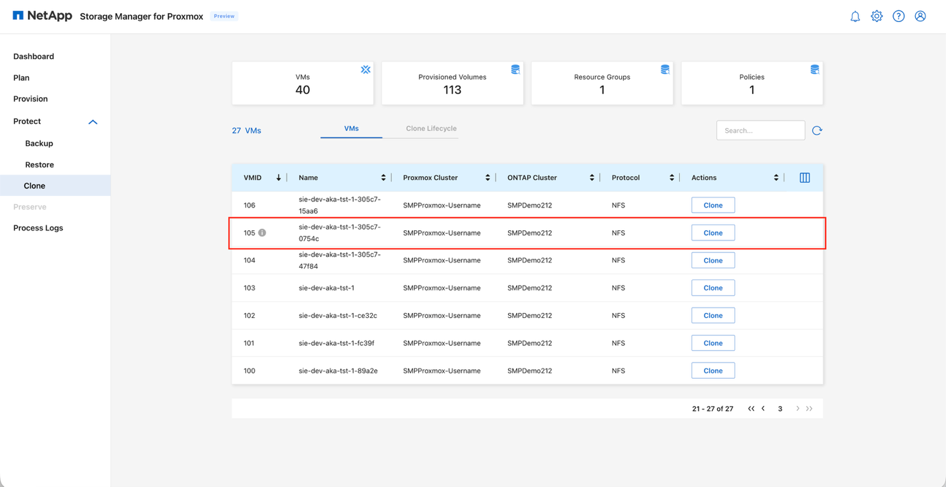

  1. Ouvrez la section Protect et sélectionnez Clone dans le menu de navigation de gauche.
  2. Dans la liste des machines virtuelles, repérez la machine virtuelle souhaitée et cliquez sur Cloner dans la colonne Actions.
  3. Dans la fenêtre Cloner la VM, choisissez le nœud cible sur lequel le clone sera créé.
    Afficher la boîte de dialogue Cloner la machine virtuelle
    Boîte de dialogue Cloner la VM affichant la sélection du nœud cible
  4. Sélectionnez le Snapshot à utiliser comme source pour le clone.
    Remarque Dans la version actuelle, le clonage est effectué sur le système de fichier actif. Dans une prochaine version, le processus de clonage permettra de sélectionner un instantané, dans ce cas, les fichiers seront clonés à partir d'un nouveau volume créé à partir de l'instantané sélectionné.
  5. Spécifiez le nombre de copies, le nombre de cœurs de processeur, le nombre de sockets et la mémoire pour la machine virtuelle clonée.
  6. (Facultatif) Activez Mise sous tension après clonage si la VM clonée doit démarrer automatiquement après sa création.
  7. (Facultatif) Sélectionnez Créer un nouveau datastore si le clone doit être placé sur un datastore nouvellement créé.
  8. Sous Options avancées, activez Configuration réseau si les paramètres réseau doivent être appliqués automatiquement au clone.
  9. Cliquez sur Cloner pour démarrer le processus de clonage.
    Le processus de clonage provisionne la nouvelle machine virtuelle à l'aide des API de clonage rapide d'ONTAP et attribue un GUID unique à cinq chiffres à l'instance clonée.
    Afficher l'opération de clonage
    Opération de clonage en cours via ONTAP FlexClone
Remarque La machine virtuelle clonée apparaît dans les listes Sauvegarde et Clonage et peut être protégée à l'aide des stratégies de sauvegarde existantes. Pour rendre les machines virtuelles clonées visibles dans ces listes, exécutez une découverte sur les plans Proxmox et ONTAP.
Afficher les machines virtuelles clonées dans les listes
Machines virtuelles clonées apparaissant dans les listes de sauvegarde et de clonage

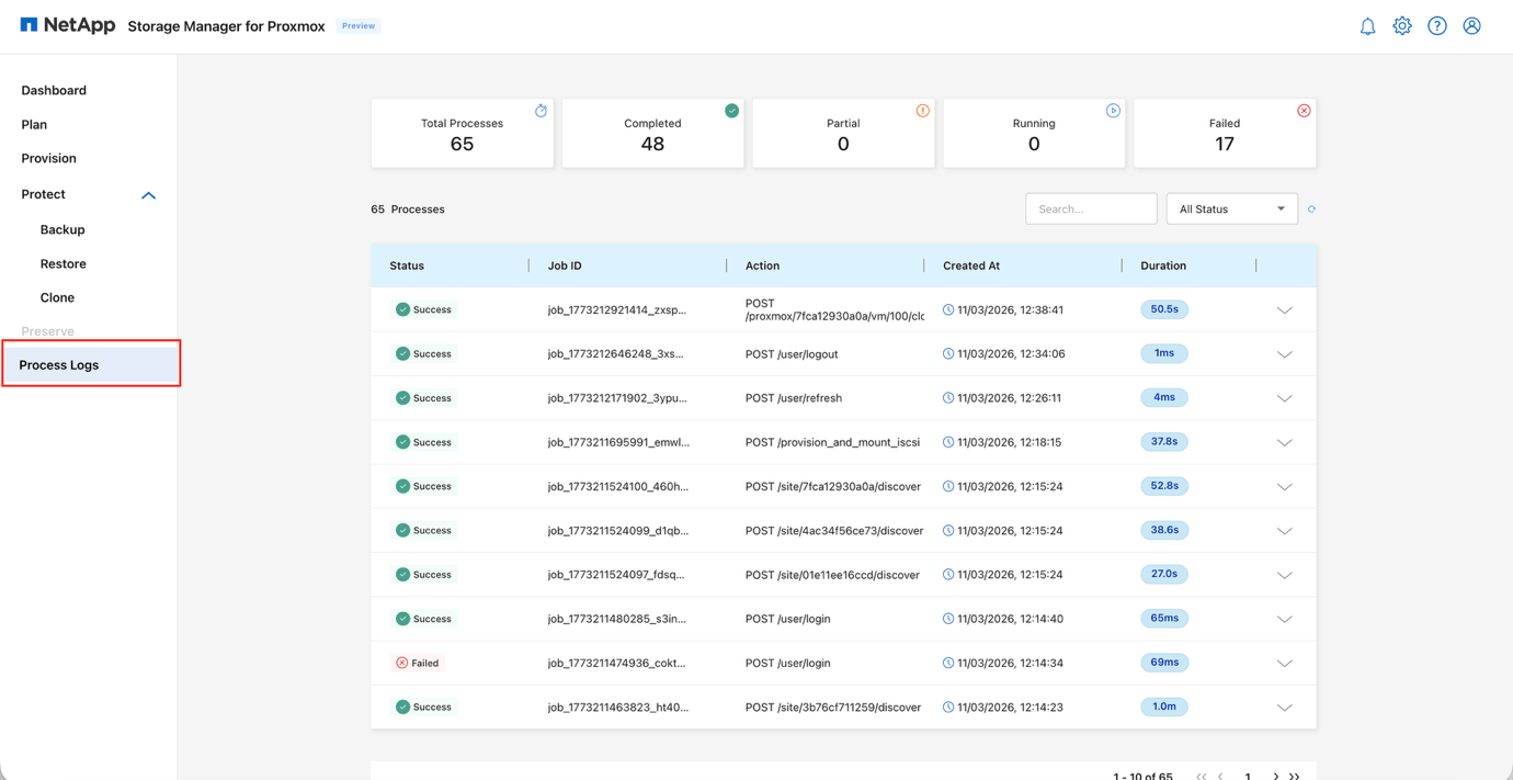

La vue « Journaux de processus » offre un historique complet de toutes les opérations effectuées par Storage Manager pour Proxmox. Chaque entrée affiche l’état de la tâche, l’ID de la tâche, l’action réalisée, l’heure de début et la durée. Il est ainsi facile de suivre les tâches terminées, d’identifier les opérations ayant échoué ou étant incomplètes, et de consulter la séquence des actions exécutées dans l’environnement.
Des filtres et des options de recherche sont disponibles pour localiser rapidement des tâches spécifiques ou affiner la liste par statut.
Afficher la vue des journaux de processus
Vue des journaux de processus affichant l'historique des tâches et l'état des opérations
Tableau de bord
Le tableau de bord offre une vue d'ensemble instantanée de l'environnement Storage Manager pour Proxmox. Il récapitule les informations clés telles que le nombre de clusters Proxmox, d'hôtes, de banques de données, de clusters ONTAP et de machines virtuelles protégées. L'utilisation de la capacité, le volume total de stockage, les politiques de protection et les groupes de ressources sont également affichés pour donner une image claire de l'utilisation du système.
L'état du cluster est clairement indiqué, affichant le statut de tous les nœuds connectés. La partie inférieure du tableau de bord met en évidence la répartition des machines virtuelles (totales, en cours d'exécution et arrêtées) et fournit en temps réel l'utilisation des ressources Proxmox pour la mémoire, le stockage et le processeur. Cette vue permet d'évaluer rapidement l'état du système, d'identifier les pressions sur les ressources et de surveiller l'état opérationnel global.
Afficher le tableau de bord
Tableau de bord SMP affichant l'état du cluster
