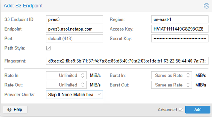

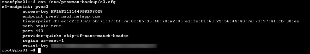

  4. Récupérez l'URL du point de terminaison S3 et les informations d'empreinte du certificat.
  5. Dans l'interface web de PBS, accédez à Configuration > Points de terminaison S3 et ajoutez un nouveau point de terminaison S3 avec les informations recueillies.
    Afficher un exemple
    Configuration du point de terminaison S3 dans PBS
    Afficher un exemple
    Fichier de configuration du point de terminaison S3 dans PBS

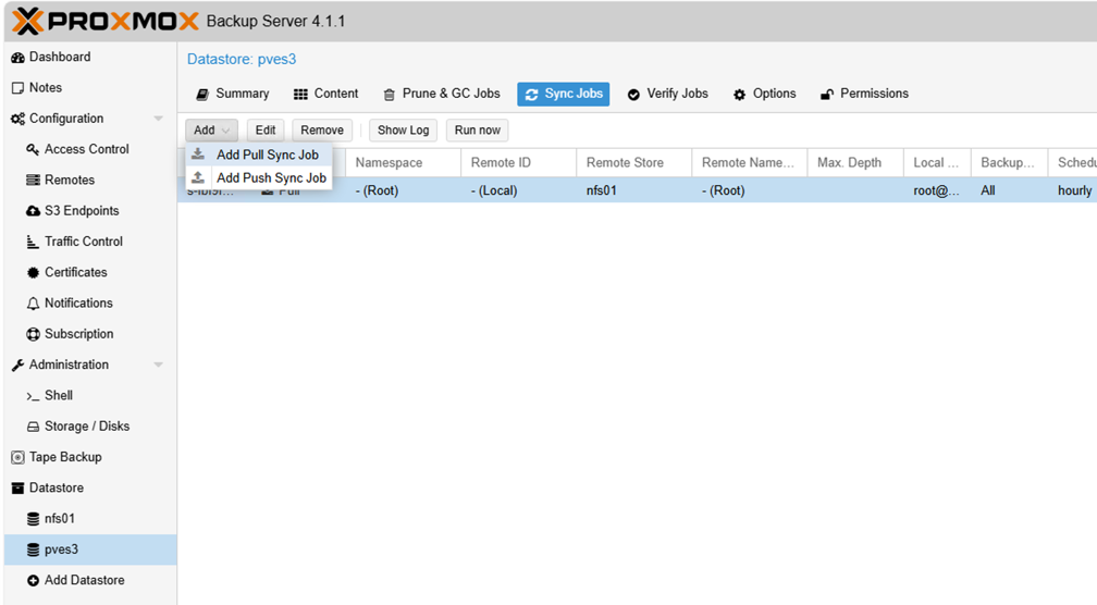

Créer des tâches de synchronisation locale vers le stockage ONTAP S3.
+ Migrer les données du datastore PBS local vers le stockage ONTAP S3 en créant une tâche de synchronisation locale dans PBS. Cette tâche copie les données de sauvegarde du datastore local vers le datastore S3 pour un stockage hors site et une conservation à long terme.
  1. Dans l'interface web de PBS, accédez à S3 Datastore > Sync Jobs et cliquez sur Ajouter.
    Afficher un exemple
    Ajout d'une tâche de synchronisation locale dans PBS

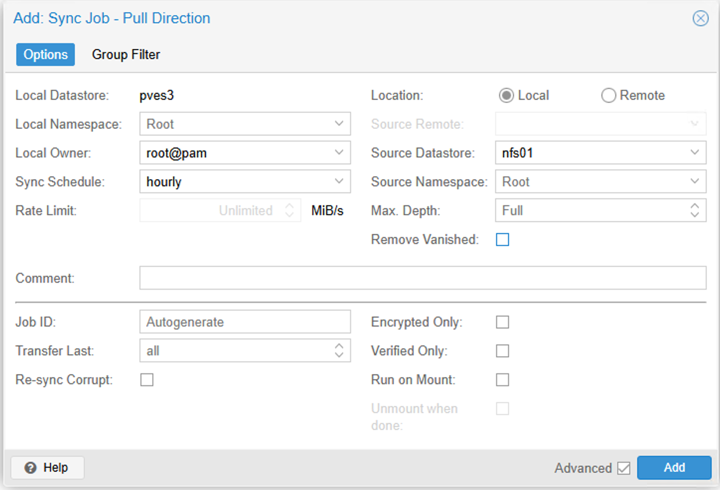

  2. Sélectionnez l'emplacement « Local », choisissez le magasin de données local source et spécifiez l'espace de noms et la profondeur souhaités. Configurez la planification de la tâche de synchronisation et toutes les options supplémentaires.
    Afficher un exemple
    Configuration de la tâche de synchronisation locale dans PBS
  3. Enregistrez la configuration de la tâche de synchronisation. La tâche de synchronisation s'exécutera selon la planification définie et copiera les données de sauvegarde du datastore PBS local vers le stockage ONTAP S3.

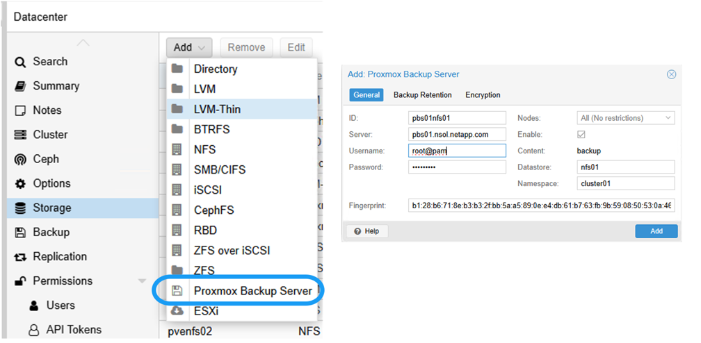

Ajouter le serveur de sauvegarde Proxmox au cluster Proxmox VE
Ajoutez Proxmox Backup Server comme cible de stockage pour activer les opérations de sauvegarde des machines virtuelles et des conteneurs.
  1. Dans l'interface web de Proxmox VE, accédez à Datacenter > Storage et cliquez sur Ajouter > Proxmox Backup Server.
    Afficher un exemple
    Ajout d'un stockage PBS dans Proxmox VE

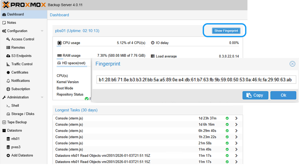

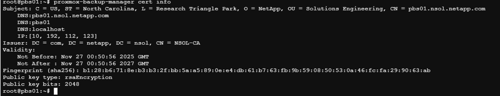

  2. Fournissez l'empreinte digitale du certificat du serveur PBS pour une communication sécurisée. Vous pouvez obtenir l'empreinte digitale à partir de l'interface web de PBS ou en exécutant la commande suivante sur PBS : proxmox-backup-manager cert info.
    Afficher un exemple
    Configuration de l'empreinte digitale du certificat PBS dans l'interface utilisateur de Proxmox Backup Server
    Afficher un exemple
    Configuration de l'empreinte digitale du certificat PBS dans l'interface de ligne de commande du serveur de sauvegarde Proxmox

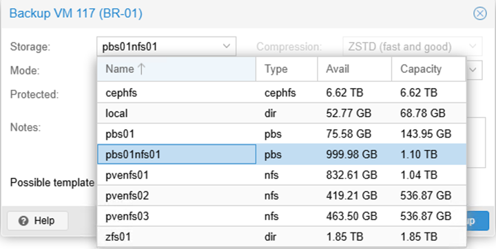

Créez une sauvegarde immédiate d'une machine virtuelle ou d'un conteneur à l'aide de Proxmox Backup Server.
  1. Dans l'interface web de Proxmox VE, accédez à la machine virtuelle ou au conteneur.
  2. Cliquez sur l'onglet Sauvegarde, puis sur Sauvegarder maintenant.
    Afficher un exemple
    Sauvegarde à la demande dans Proxmox VE
  3. Sélectionnez le serveur de sauvegarde Proxmox comme cible de sauvegarde.
    Afficher un exemple
    Sauvegarde à la demande sélectionnant le stockage cible PBS dans Proxmox VE
  4. Configurez les options de sauvegarde supplémentaires telles que la compression, les notifications et le mode instantané.
  5. Cliquez sur Sauvegarder pour lancer le processus de sauvegarde.

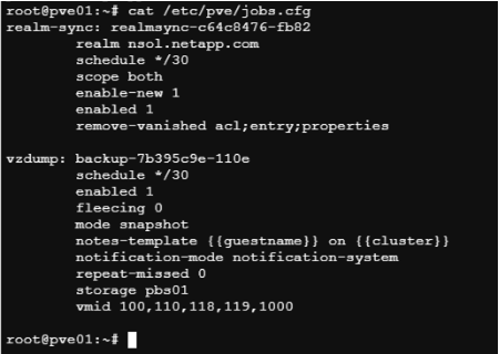

    Le cluster Proxmox VE effectue automatiquement des sauvegardes des machines virtuelles et des conteneurs spécifiés selon la planification définie en utilisant Proxmox Backup Server comme cible de stockage.
    La configuration des tâches planifiées est stockée dans le fichier /etc/pve/job.cfg sur l'hôte Proxmox VE.
    Afficher un exemple
    Fichier de configuration de la tâche de sauvegarde planifiée dans Proxmox VE

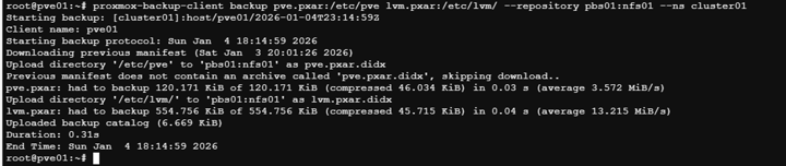

  1. Dans une session shell ou SSH Proxmox VE, utilisez proxmox-backup-client commande pour créer une sauvegarde de l'hôte :
    proxmox-backup-client backup <backupspec> --repository <pbs-storage>:<datastore> --ns <namespace>
    Remplacer <backupspec> avec la spécification de sauvegarde (telle que backupname and backuptype/<directory or files to backup>), <pbs-storage> avec le nom de domaine complet (FQDN) du PBS, <datastore> avec le nom du magasin de données PBS, et <namespace> avec l'espace de noms. Cela suppose que les variables d'environnement d'authentification et d'empreinte digitale soient configurées.
    Afficher un exemple
    Commande de sauvegarde de l'hôte Proxmox VE

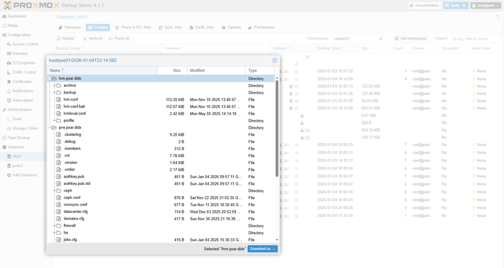

  2. Le processus de sauvegarde créera une copie de sauvegarde de l'hôte Proxmox VE et la stockera dans le datastore PBS spécifié.
    Afficher un exemple
    Affichage des fichiers depuis l'interface utilisateur du serveur de sauvegarde Proxmox
  3. Pour restaurer les fichiers hôtes de Proxmox VE à partir de la sauvegarde, utilisez la proxmox-backup-client restore commande avec les paramètres appropriés.

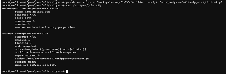

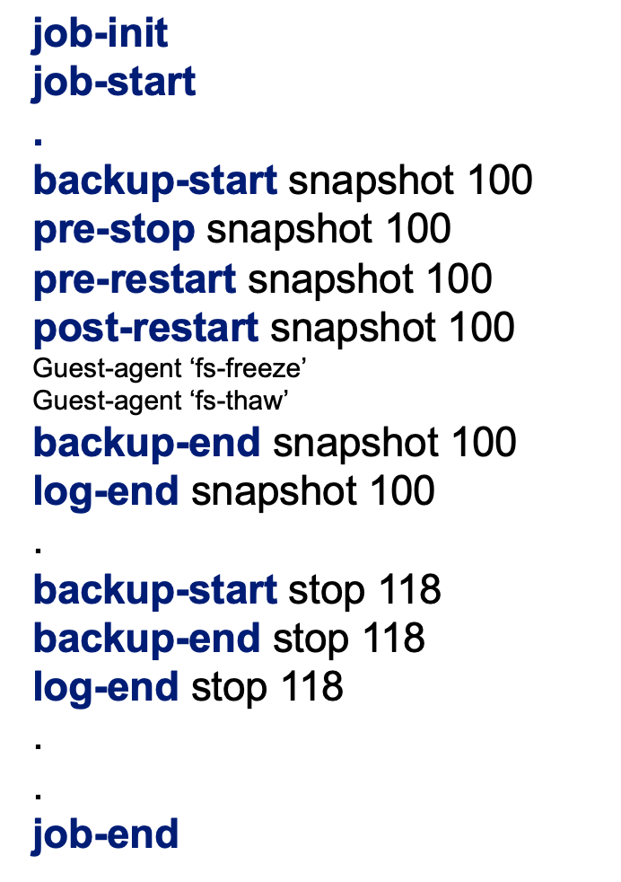

Proxmox VE prend en charge les scripts de pré- et post-sauvegarde pour effectuer des actions personnalisées avant et après le processus de sauvegarde. Utilisez ces scripts pour préparer les machines virtuelles ou les conteneurs à la sauvegarde, effectuer des tâches supplémentaires ou nettoyer après la fin de la sauvegarde.
  1. Créez le script de sauvegarde sur l'hôte Proxmox VE. Assurez-vous que le script est exécutable et dispose des autorisations nécessaires.
    Afficher un exemple
    Détails des arguments du script de sauvegarde
  2. Vérifiez que la tâche de sauvegarde existe.
  3. Dans une session shell ou SSH Proxmox VE, utilisez pvesh commande avec le --script option permettant de spécifier le script à exécuter.
    Afficher un exemple
    Configuration du script de sauvegarde dans Proxmox VE

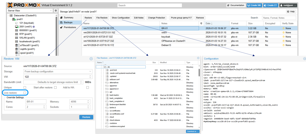

Restaurez les machines virtuelles et les conteneurs directement depuis l'interface web de Proxmox VE ou depuis le stockage PBS.

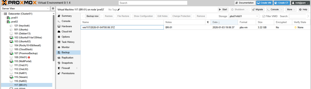

  1. Pour restaurer une VM ou un conteneur existant, accédez-y dans l'interface web de Proxmox VE, cliquez sur l'onglet Sauvegarde, sélectionnez la sauvegarde à partir du stockage PBS, puis cliquez sur Restaurer.
    Afficher un exemple
    Restauration d'une VM à partir d'un PBS dans Proxmox VE

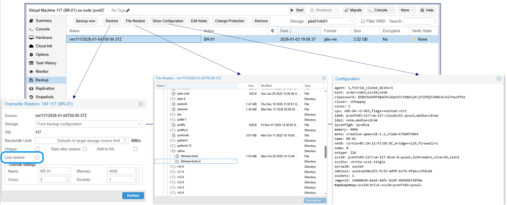

  2. Pour restaurer une VM ou un conteneur qui n'est actuellement pas disponible dans Proxmox VE, accédez à la section Sauvegardes du stockage PBS, sélectionnez la sauvegarde et cliquez sur Restaurer. Veuillez fournir l'emplacement de stockage cible et toute autre information nécessaire pour mener à bien la restauration.
    Afficher un exemple
    Restauration d'une machine virtuelle manquante à partir du stockage PBS dans l'interface utilisateur de Proxmox VE

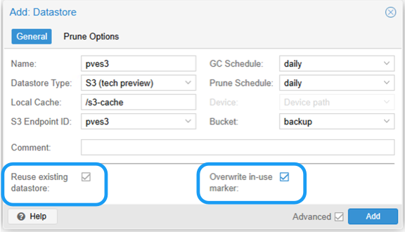

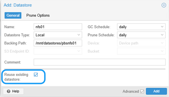

    Lors de l'ajout du datastore dans PBS, activez l'option avancée « Réutiliser le datastore existant » pour éviter la réinitialisation du datastore.
    Afficher un exemple
    Réutiliser le magasin de données existant dans PBS
    Pour le stockage ONTAP S3, activez les options « Réutiliser la banque de données existante » et « Écraser le marqueur en cours d'utilisation » lors de l'ajout de la banque de données dans PBS.
    Afficher un exemple
    Réutilisation d'un datastore S3 existant dans PBS
    Résultat
    Une fois la base de données ajoutée, vous pouvez accéder aux données de sauvegarde et effectuer des opérations de restauration.

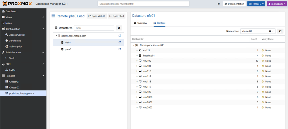

Supervisez plusieurs clusters avec Proxmox Datacenter Manager
Surveillez et gérez plusieurs instances de Proxmox VE et de Proxmox Backup Server à l'aide de Proxmox Datacenter Manager (PDM). PDM fournit une interface de gestion centralisée pour surveiller l'état, les performances et le statut de plusieurs clusters Proxmox VE et instances PBS.
Afficher un exemple
Présentation de Proxmox Datacenter Manager
