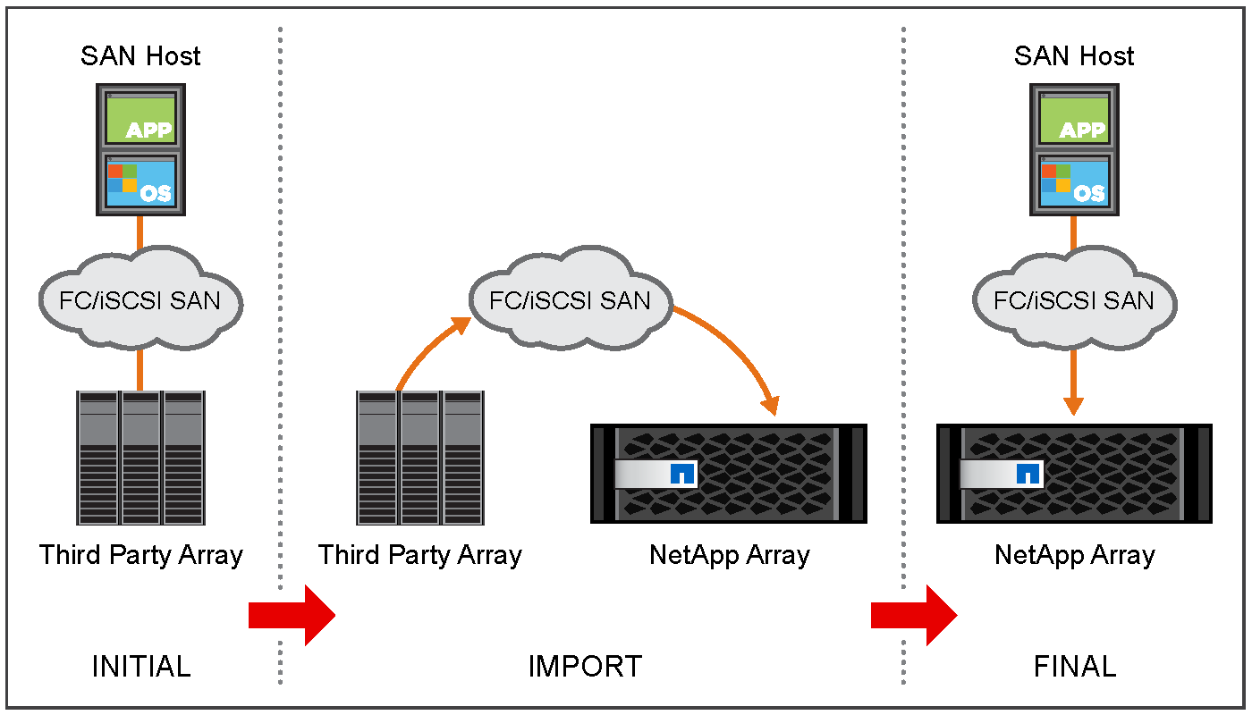

Flux de travail FLI hors ligne
Dans le flux de travail hors ligne, l'hôte est déconnecté pendant toute la durée de l'import.

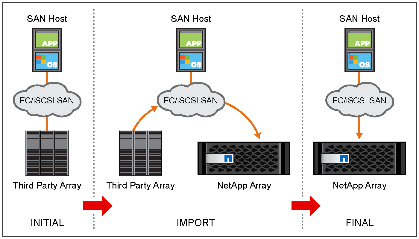

Flux de travail FLI en ligne
Dans le flux de travail en ligne, l'hôte est déconnecté uniquement pendant une courte période de basculement, le temps que l'importation passe de la copie à la finalisation.
