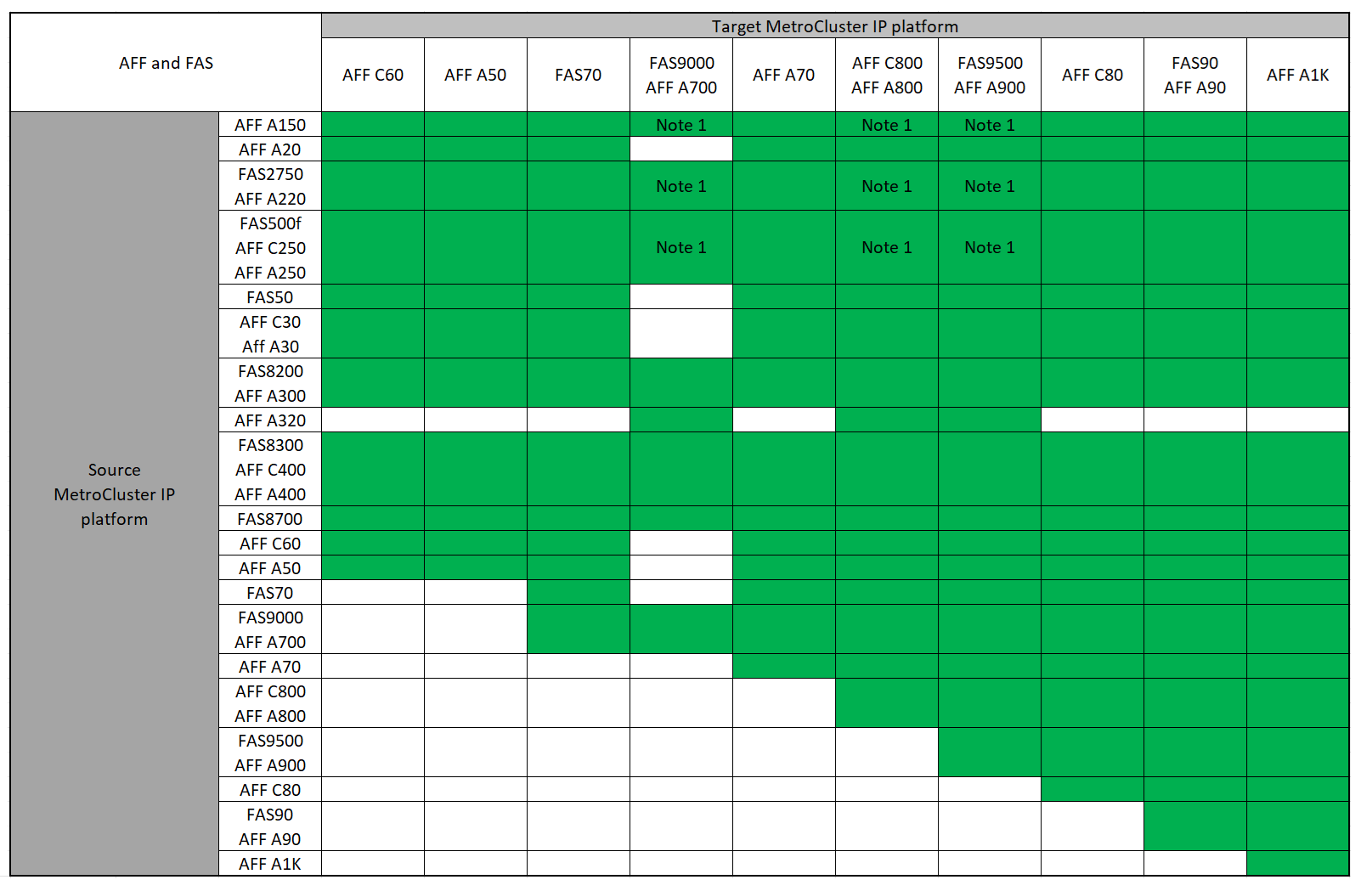

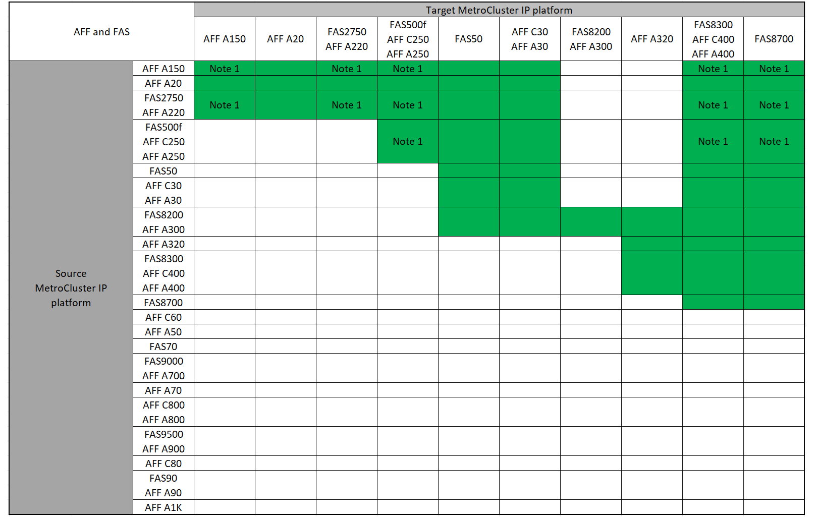

Prise en charge des combinaisons de mises à jour technologiques AFF et FAS MetroCluster IP
Le tableau suivant présente les combinaisons de plates-formes prises en charge pour l'actualisation d'un système AFF ou FAS dans une configuration IP MetroCluster. Les tables sont divisées en deux groupes :
  • Le Groupe 1 présente des combinaisons pour les systèmes AFF A150, AFF A20, FAS2750, FAS8300, FAS500f, AFF C250, AFF A250, FAS50, AFF C30, AFF A30, FAS8200, AFF A300, AFF A400, AFF A220, AFF C400, AFF A320 et FAS8700.
  • Le Groupe 2 présente des combinaisons pour les systèmes AFF C60, AFF A50, FAS70, FAS9000, AFF A700, AFF A70, AFF C800, AFF A800, FAS9500, AFF A900, AFF C80, FAS90, AFF A90 et AFF A1K.
Les remarques suivantes s'appliquent aux deux groupes :
  • Remarque 1 : cette combinaison nécessite ONTAP 9.13.1 ou une version ultérieure.
Combinaisons AFF et FAS groupe 1
Consultez les combinaisons de mises à jour du système pour les systèmes AFF A150, FAS500f A20, AFF C250, FAS8300, AFF, FAS2750, AFF A250, FAS50, AFF C30, AFF A30, FAS8200, AFF A300, AFF A320, AFF A220, AFF C400, AFF A400 et FAS8700.
Combinaisons de rafraîchissement du système pour les plates-formes AFF et FAS groupe 1
Combinaisons AFF et FAS groupe 2
Consultez les combinaisons de mises à jour système pour les systèmes AFF C60, AFF A50, FAS70, FAS9000, AFF A800, AFF A70, AFF C800, AFF A700, FAS9500, AFF A900, AFF C80, FAS90, AFF A90 et AFF A1K.
Combinaisons de rafraîchissement du système pour les plates-formes AFF et FAS groupe 2
