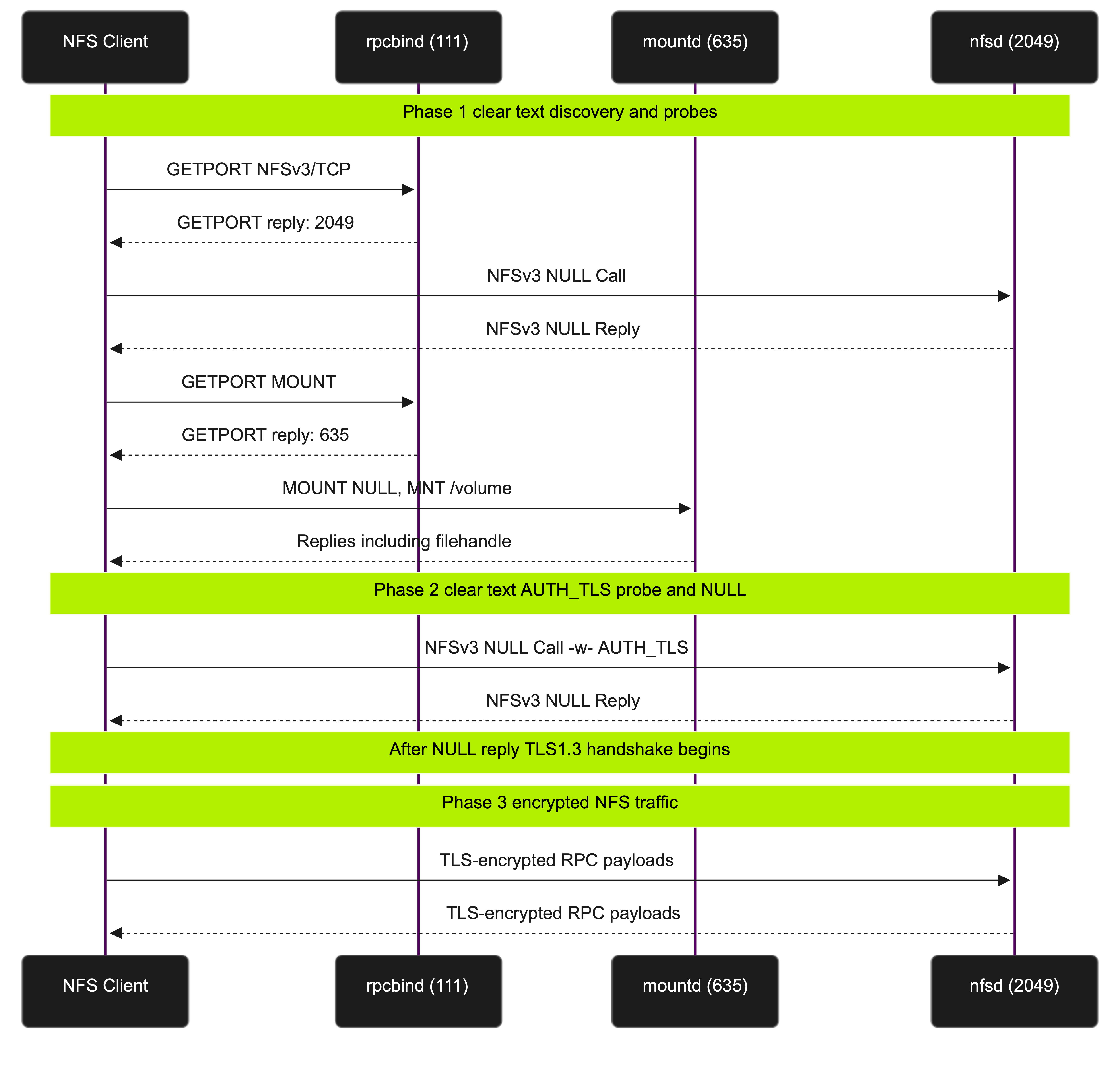

NFSv3 et NFSv4 chiffrent l'intégralité de la charge utile NFS après la première paire appel/réponse NULL vers le port TCP 2049. L'appel NULL utilise le nouveau AUTH_TLS identifiant d'authentification défini dans la RFC 9289, signalant l'intention du client d'utiliser TLS. Le serveur répond par une réponse NULL qui accepte ou rejette la mise à niveau TLS. Si le client reçoit une acceptation, il poursuit avec l'établissement de la liaison TLS 1.3 sur la même connexion TCP. Si l'établissement de la liaison réussit, tous les appels RPC NFS suivants sont encapsulés dans des enregistrements TLS et chiffrés en transit.
Il existe une différence entre NFSv3 et NFSv4.x : NFSv3 repose sur des protocoles auxiliaires -rpcbind (portmapper), mountd, NLM (Network Lock Manager) et NSM (Network Status Monitor), qui ne sont pas transmis via la connexion protégée par TLS et sont transmis en clair. Les organisations ayant des exigences de conformité imposant le chiffrement complet du trafic de stockage doivent en tenir compte lors du choix entre NFSv3 et NFSv4.x. NFSv4.x élimine ces protocoles de canal secondaire ; tout le trafic NFSv4.x est consolidé sur le port 2049 et chiffré après la poignée de main TLS.
légende="Diagramme de séquence de négociation NFS sur TLS", alt="Diagramme de séquence illustrant le flux de négociation NFS sur TLS entre un client et le serveur NFS ONTAP."

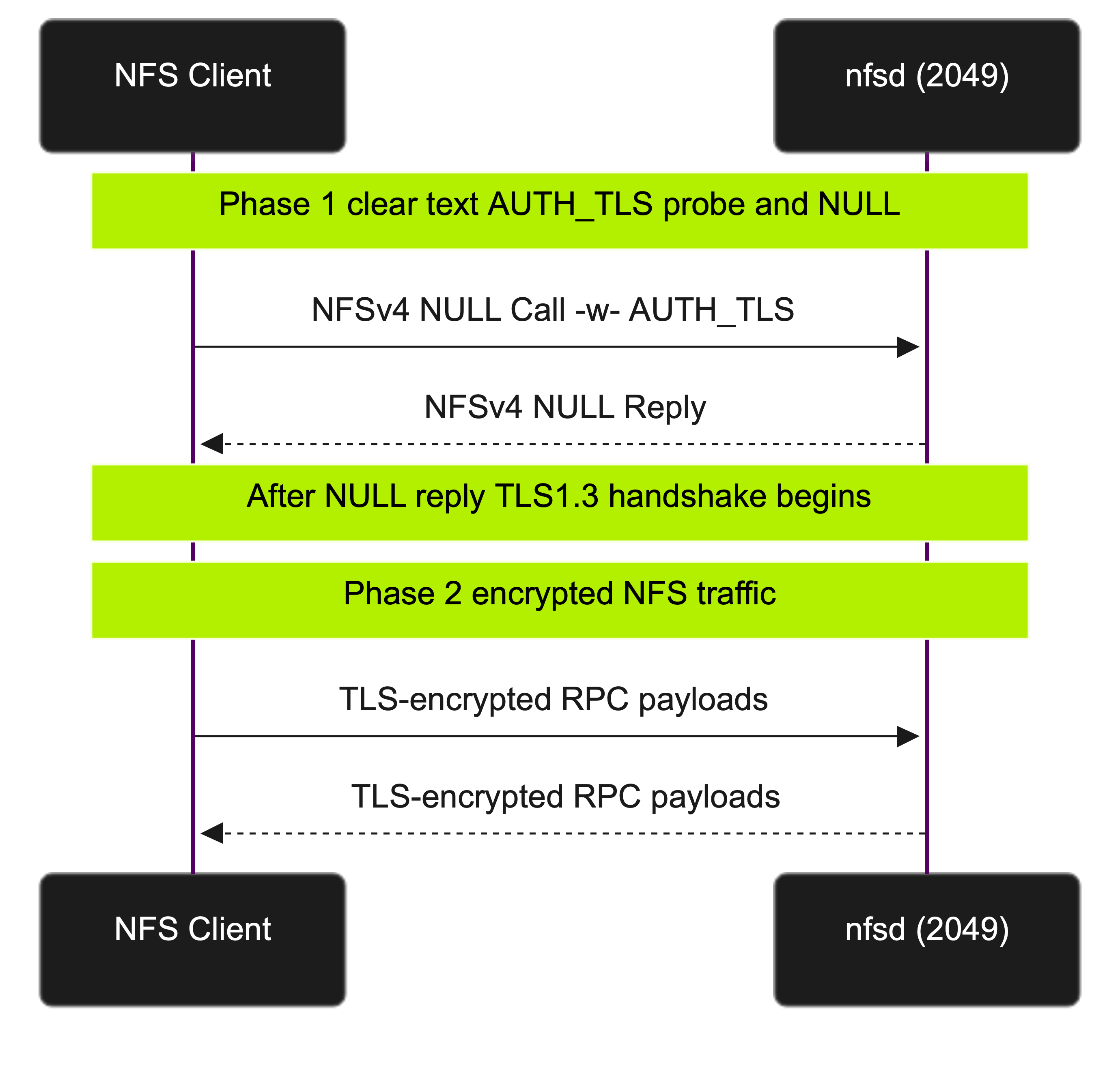

NFSv4.x n'utilise pas de protocoles auxiliaires, donc tous les RPC NFSv4.x sont chiffrés après la négociation TLS.
caption="Diagramme de séquence d'établissement de liaison NFSv4.1 sur TLS", alt="Diagramme de séquence illustrant le flux d'établissement de liaison NFSv4.1 sur TLS entre un client et le serveur NFS ONTAP."
